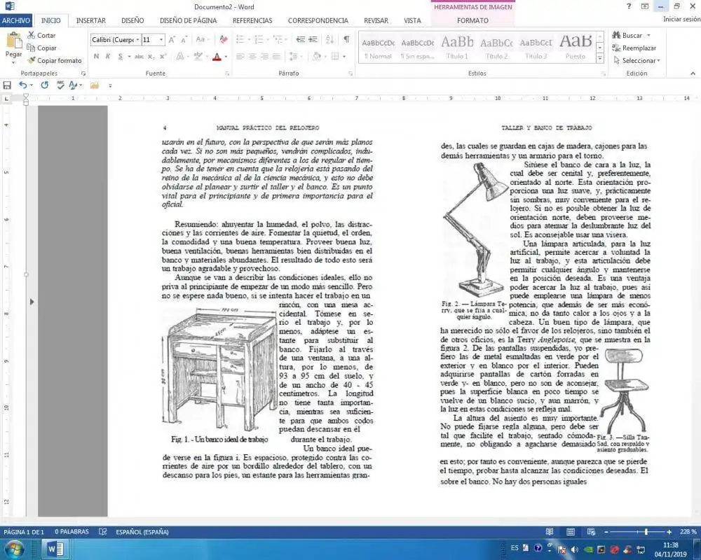

En mi trayectoria profesional he trabajado con todo tipo de lámparas y, con la que más a gusto me he encontrado ha sido con la que se menciona en el libro de Donale de Carle. Lampara de arquitecto en el. Manual practico del relojero.

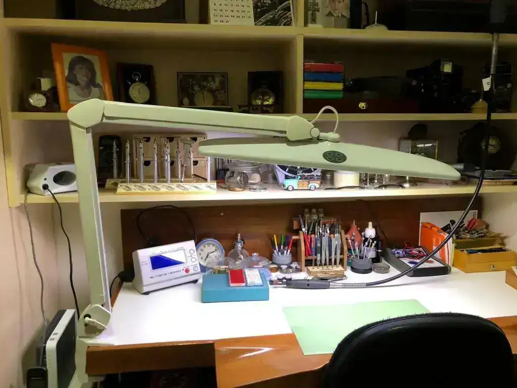

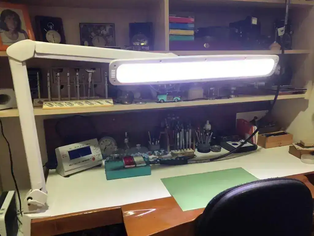

Hola compañero, las lámparas de tubos fluorescentes pueden emitir calor y ten en cuenta que la tendrás muy cerca de la cara, puede darte mucha calor, te muestro unas fotos de la que yo uso es de led muy versátil con posibilidad de encender más o menos led y de regular la intensidad de la luz.9F908F8F-79BB-48B6-972C-BA26DFBDA036.webp 9DC3B574-62D8-4BEF-944C-551F2432E89C.webp
