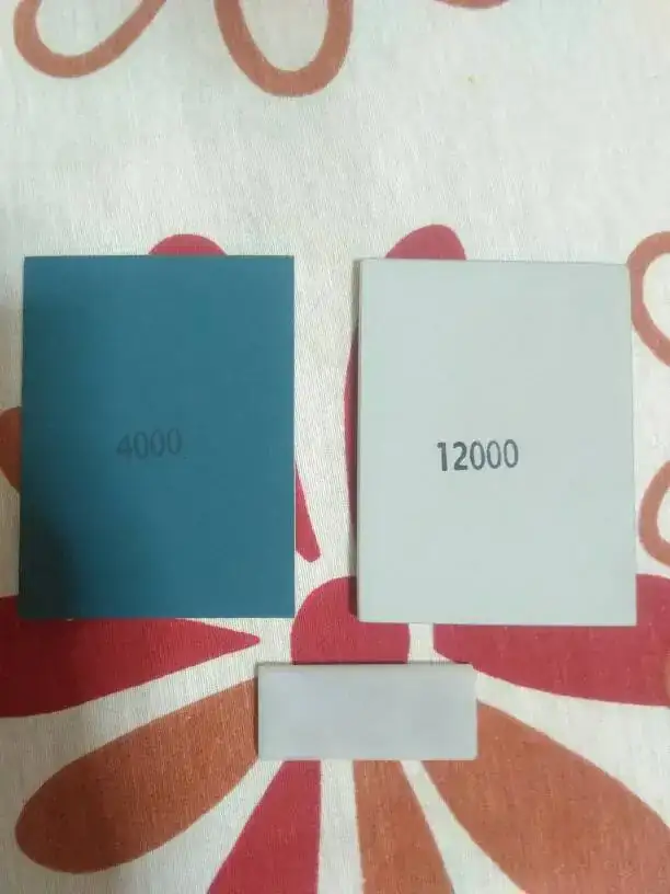

Desmonta el Plumín para el desbastado y suavizado inicial.
Para el desbastado usa una piedra Arkansas o una piedra de amoladora de grano fino.
Los suavizados iniciales ya con micromesh, que la hay de varios granos. Puedes usar una de grano 3000.
Ya montas el Plumín en la pluma y vas subiendo el grano para que el lijado sea más fino, 4000 por ejemplo hasta acabar con una de grano 12000 que es más bien un pulido.
En la siguiente foto te muestro un par de micromesh de grano 4000 y 12000, y una piedra arkansas. Compradas en Comercial Pazos, todo por 14€.

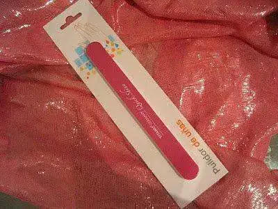

Gracias por esta anotación. De lima de uñas tengo una que compré en el mercado que tiene dos lados: uno rosa( para eliminar las rugosidades de la uña) y el blanco( para pulir y dar brillo a la uña).Pulidor.webp
¿Esto servirá o es muy basto? Porque si no he entendido mal toda nuestra conversación esto era para el final, para suavizar, ¿lo basto se hacía con la piedra no?

Sí, hay que conseguir un punto suave dentro de lo que busques (un itálico puro no lo es, un stub sí) con lo que hay que ir subiendo en el grano de la lija para conseguir un acabado final uniforme y suave.
Esa lima te vale perfectamente, la parte lisa para pulir es la equivalente a la micromesh grano 12000, con la que conseguirás el pulido final del punto, y la rugosa a una 3000 - 4000 más o menos, para después del desbaste.
Efectivamente el desbaste es con la piedra, pero una lija finísima, de las que se usan con agua (ya no considerada micromesh), te hará el trabajo igual que una piedra, aunque tendrás que dar más pasadas.
