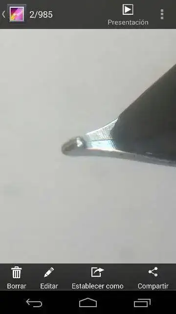

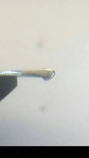

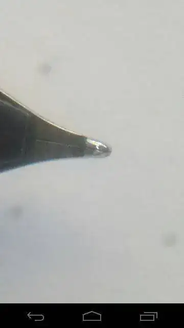

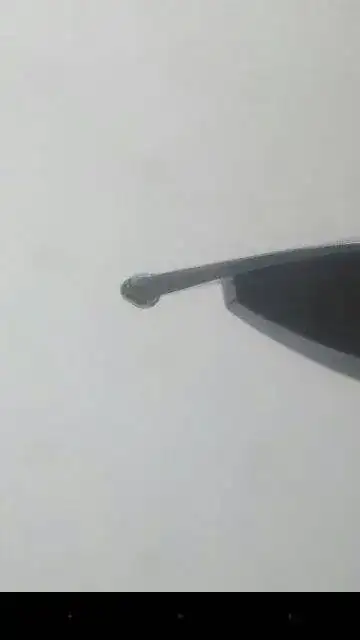

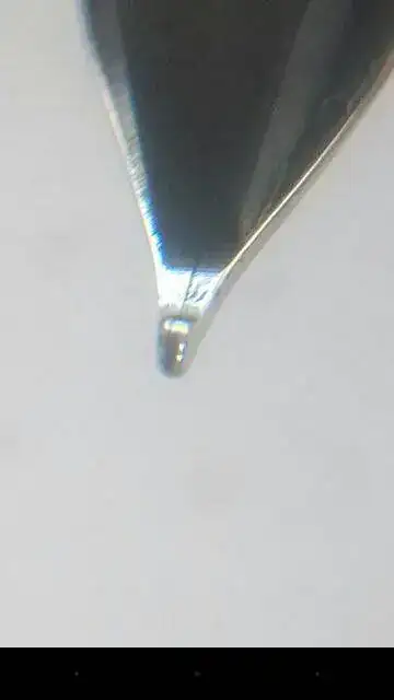

No tenía ningún plumín Zoom y cansado del punto M de mi Cross Century (con iridio generoso), me puse a tallar uno.
El resultado ha sido bastante bueno, y aunque no saqué fotos del proceso, he querido compartirlo con vosotros.
Espero que os guste pese a las malas fotos del móvil.
Y la muestra de escritura mostrando la variación del trazo horizontal según se varíe el ángulo de escritura:
Saludos [emoji2]

Una mejor foto de muestra de escritura:
Uso lupas potentes, de las baratas que te mandan de China, pero que para esto son muy válidas.
Uso lija de grano muy finito para afilar el punto antes de darle forma y micromesh para el acabado. Sobre todo tiempo y paciencia [emoji1]
Me alegra que os guste, gracias!

Es imprescindible que lo hagas en la parte inferior y en la punta, si no no hará las variaciones de trazo buscadas. La parte superior es opcional, a mi me gusta más.
Si suavizas mucho los vértices y aristas del punto (usando micromesh), obtendrás un punto Stub, con una escritura suave pero sin mucha variación de trazo. Si lo suavizas muuuuy, pero que muy poco, será un itálico "crisp", con gran variación de trazo pero la escritura será menos agradable y hay que tener mucho cuidado de mantener el ángulo entre al plumín y el papel para que no rasque excesivamente. El punto intermedio es lo que se llama itálico cursivo.
Antes de hacerlo a la Duke yo probaba con cualquier plumín que tengas de deshecho por ahí, para practicar, porque esto lleva su tiempo en aprender.
Sobre todo mucha paciencia y verificar con lupa 2 veces antes de cada pasada de piedra, lija o micromesh. Ten en cuenta que es un proceso irreversible, lo que quitas ya no vuelve :ok::
Para suavizar las aristas y vértices de la punta, coloca el plumín casi tumbado y en posición "vertical" sobre la micromesh (es decir, con una de las aletas casi tocando la lija y la otra aleta arriba del todo) y arrastra el plumín hasta ponerlo en posición vertical, luego le das la vuelta y haces lo mismo por el otro lado. Así se suavizan las 4 aristas de la punta del plumín. Verifica con la lupa y ve probando sobre un papel si se va suavizando la escritura.
Para suavizar la parte inferior del iridio, da pasadas de arriba a abajo con el plumín tumbado puesto en posición "horizontal" (con las dos aletas casi tocando la lija) y arrastras hasta ponerlo vertical. No incidas mucho en este paso, para no redondear excesivamente la parte inferior del iridio.
Siempre verifica con lupa y sobre papel para ver lo suave que va quedando.
Suelo empezar sin lubricar el punto, pero los últimos retoques siempre lo hago con el plumín montado en la pluma y cargada de tinta, así se lubrica al lijar y se puede comprobar la escritura a la vez. Si ves que rasca y no te gusta, ya puedes hacer 8 y signos de infinito sobre la micromesh más fina que tengas, pero no te pases o se pierde la geometría del punto obtenido. Igualmente si ves que rasca en una dirección, repite ese gesto sobre la micromesh. Ojo, sin apretar, en estos últimos pasos siempre pasadas suaves, y verificando con lupa y papel.
Otra cosa que yo hago es suavizar levemente las aristas internas del iridio, para ello hay que levantar o bajar un gavilán y pasar la micromesh por la arista interna. Hay que tener mucho cuidado aquí porque si te pasas puede producirse el efecto "culito de bebé", que impedirá que el plumín escriba bien, fallando al inicio de los trazos verticales.
Suerte! :ok::

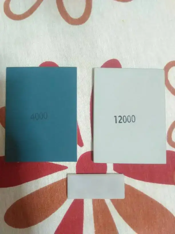

Desmonta el Plumín para el desbastado y suavizado inicial.
Para el desbastado usa una piedra Arkansas o una piedra de amoladora de grano fino.
Los suavizados iniciales ya con micromesh, que la hay de varios granos. Puedes usar una de grano 3000.
Ya montas el Plumín en la pluma y vas subiendo el grano para que el lijado sea más fino, 4000 por ejemplo hasta acabar con una de grano 12000 que es más bien un pulido.
En la siguiente foto te muestro un par de micromesh de grano 4000 y 12000, y una piedra arkansas. Compradas en Comercial Pazos, todo por 14€.
