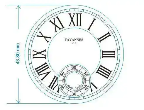

Un ejemplo simple de lo que quiero hacer:
Le quiero agregar "Tavannes" en el centro.

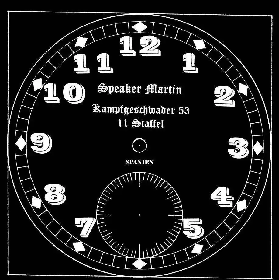

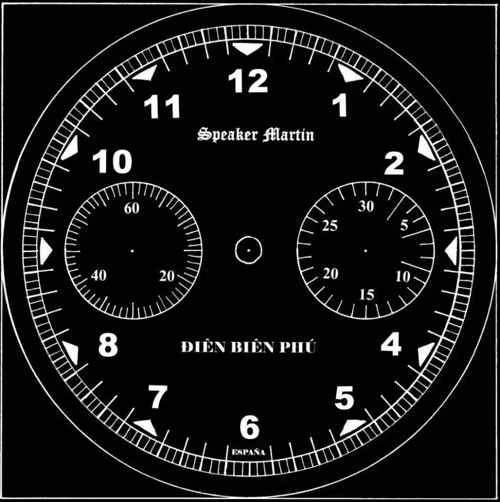

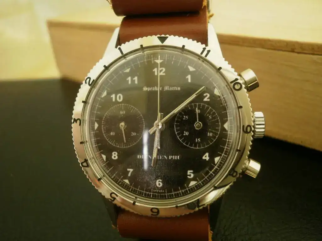

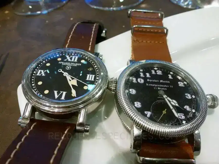

Mi táctica de diales es.
Imprimo en papel un poco especial y lo imprimo en láser o tinta.
A parte hago la base con latas de conserva y patas Bergeon.
El diseño se hace a Roting y se escanea.
Y salen muyyy bien .
F Boctok
Enviado desde mi SM-A202F mediante Tapatalk
Reacciones: Josuegomez, Canosso, Firefly y 2 más

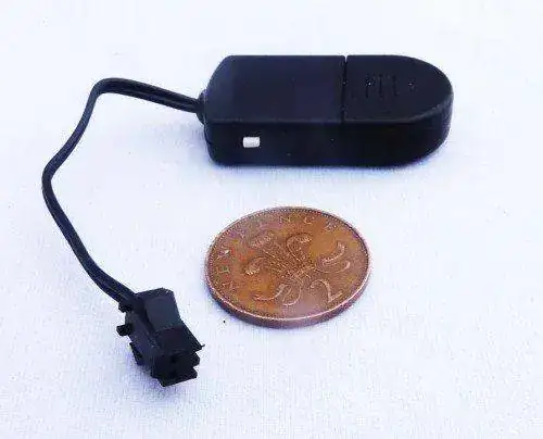

Si te van las luces quizás te interese un panel redondo electroluminiscente, se pueden pintar para mostrar sólo la zona iluminada, aunque lo suyo sería una serigrafía, e incluso mejor tirar de aerógrafo, mucho más suave, el inversor para producir la EL, actualmente es muy pequeño, sobre 4cm y puedes usar pilas de botón 2032 de 3v, bastaría con poner un conector en uno de los botones

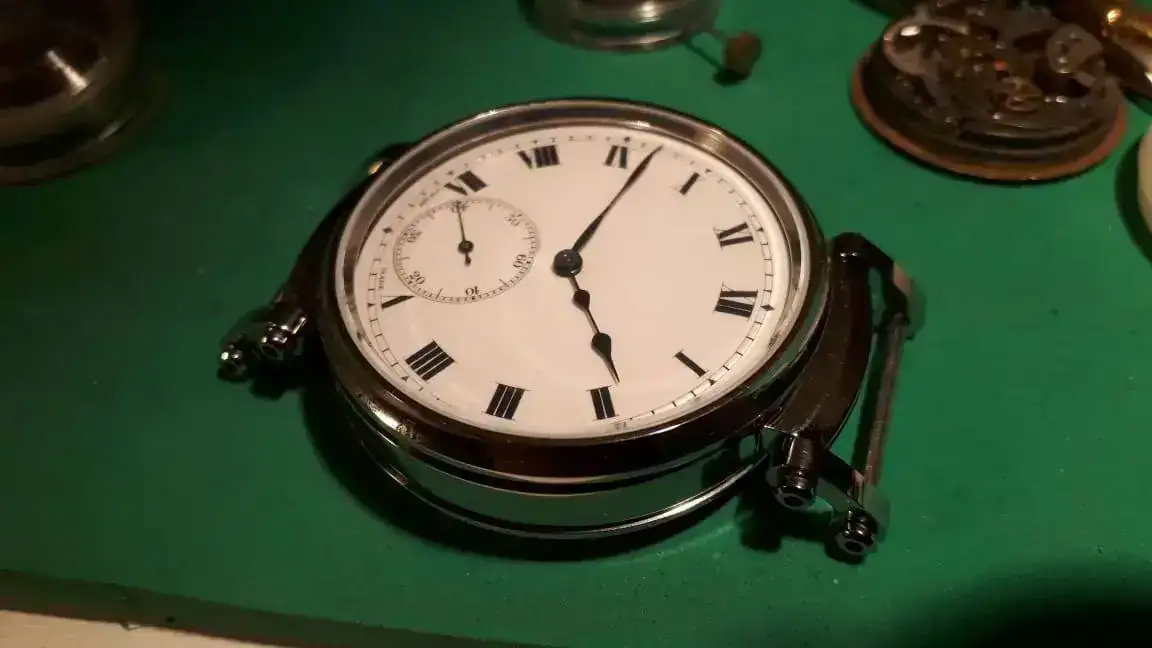

Aquí subo un par de imágenes de diales (esferas) que hice para probar impresiones:
Como verán, ambos tiene características diferentes. Diseñé el primero con 1 solo color. Se podría tranquilamente utilizar tampografía, serigrafía impresión directa de tinta, etc. El segundo ya acota las opciones.

Me interesa por lo del panel electroluminiscente, pero no he entendido un carajo de lo que has explicado 😂😂 (
...el inversor para producir la EL, actualmente es muy pequeño, sobre 4cm y puedes usar pilas de botón 2032 de 3v, bastaría con poner un conector en uno de los botones

Si me permites RCasaubon
Es más sencillo de lo que parece
Venden láminas de diferentes formas e incluso las puedes cortar a medida electroluminiscente, pero no deberían de pasar de un diámetro de 4cm y lo ideal son 3'5cm de dial puesto que a mayor superficie menor iluminación, podéis aplicar un transfer encima con vuestro diseño en oscuro para visualizar marcadores ...
Ahora bien el panel EL funciona en alterna por eso tras la pila necesitáis un alternador, como digo los más pequeños son de unos 4cm suficiente para esconderlo en la parte trasera si dais el suficiente grosor, y podéis comprarlos con el hueco para la pila, solo funcionan al aplicar corriente, así que debéis de ingeniaroslas para que algún botón cierre el contacto, es algo parecido al botón de luz en los antiguos, aprietas mediante una pestaña cierras el circuito y todo el panel se ilumina, recomiendo usar calibres más pequeños al del reloj para poder trastear
Podéis elegir hasta cierto punto el color de la iluminacion
