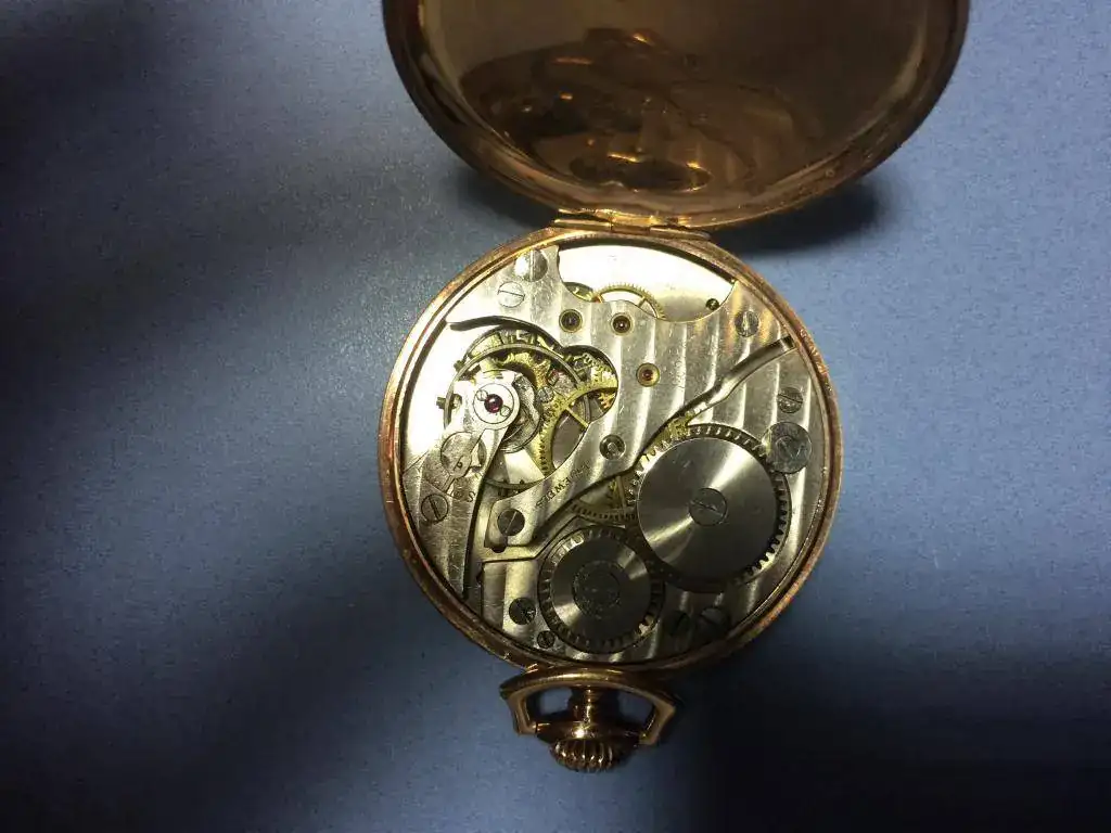

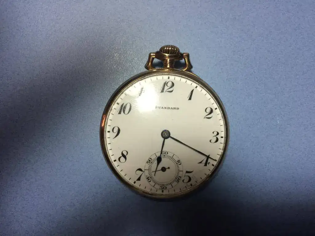

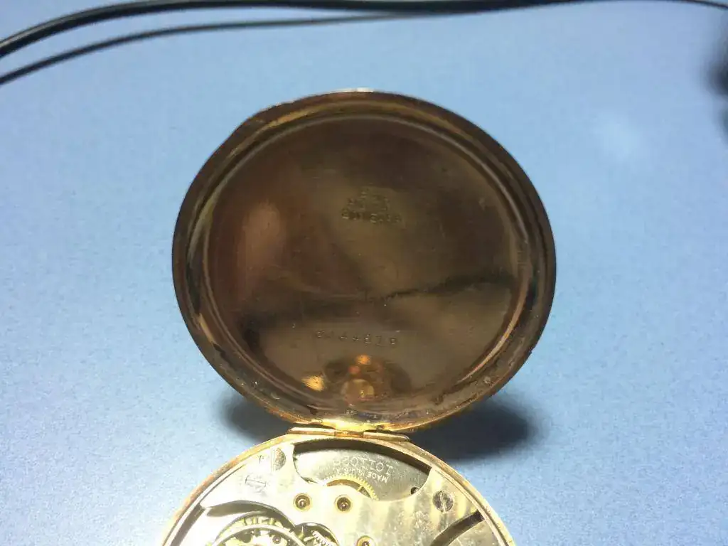

Buenas a todos, es mi primer post y espero opiniones de vosotros expertos. Este reloj ha estado en mi familia desde mucho tiempo, y hace poco llego a mis manos, me gustaría sabes que opinión tenéis sobre él, historia, rareza y todo lo que me pueda aportar.
Antes de escribiros logicamente he buscado información,

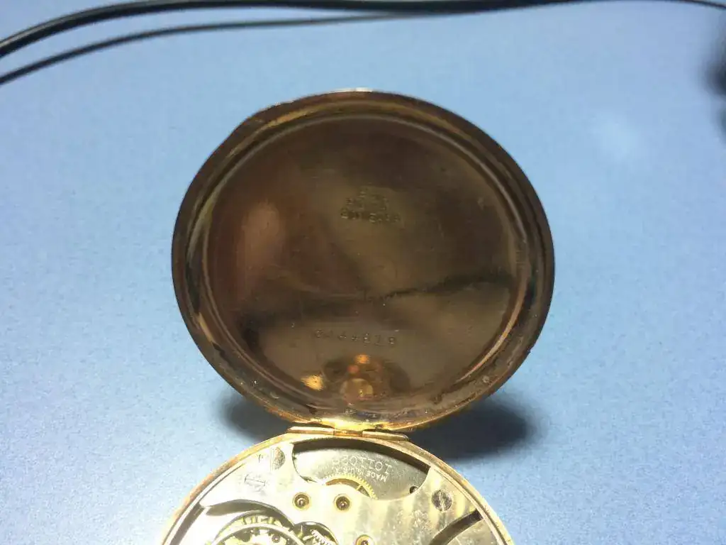

Esta empresa desapareció tras el crack del 27, en Estados unidos pero se poco más ya que no encuentro mucha información, aun así he leido en paginas especializadas en EEUU que el reloj según su número de serie en el interior, es decir en la maquinaria, que según he leido es donde se mirá, es anterior a 1900. me encantaría que opinarais sobre él, caracteristica, etc ya que soy un completo neófito.
Si podeís ver es precioso, no se como ha podido pasar desapercibido en mi familia. Gracias.
reloj standard & co
15 joyas
serie 1101028
b&b royal 20 years

Hola Gemelo. Apenas puedo decir que bienvenido al Foro, ya que esa marca ni me sonaba -ya ves que cuando se habla de "expertos" yo no me doy por aludido-
El reloj es muy bonito y aparentemente bien cuidado. Así a ojo me parece de entre 1900 y 1920. Tiene un regulador muy curioso que he buscado un poco por aquí, https://pocketwatchdatabase.com/reference/regulators pero no lo he encontrado. Ya ves, ni los americanos logran abastar completamente el mundo del reloj de bolsillo. Ni siquiera el mundo del reloj de bolsillo americano.
Una pregunta; ¿Cómo se cambia la hora? Tiene todo el aspecto de que es del modo convencional, sacando la corona.
Bueno, iré indagando un poco, a ver si encuentro algo.
Otra pregunta muy sencilla: ¿Funciona?
Por desgracia la marca New York Standar no tenía la sana costumbre de marcar el número del calibre en lugar bien bisible (no digo el número de serie, sino el número que distingue un calibre de otro)
He encontrado uno que se le parece mucho al tuyo, aunque está non running. Es talla 12 (como las camisas), cosa que me esperaba que así fuera.

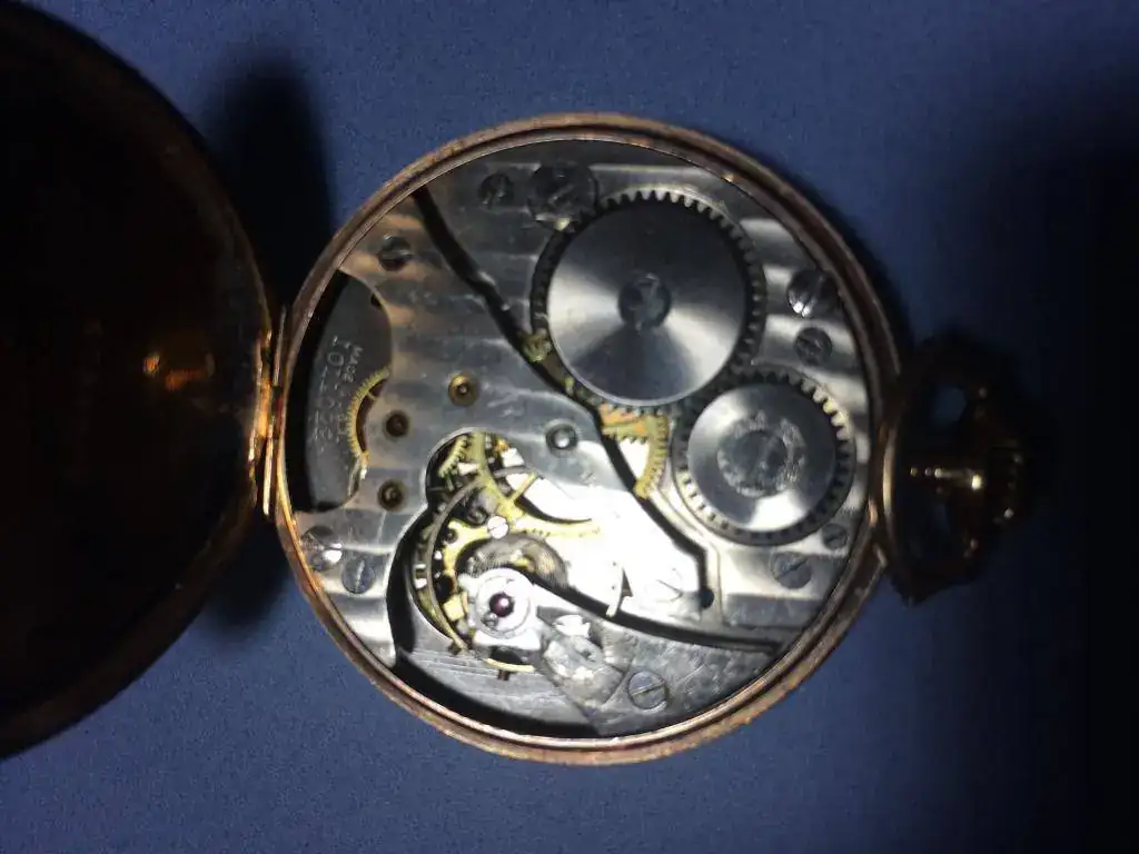

Y yo si fuera tú compararía mi maquinaria con la que te he adjuntado antes de Ebay, pero compararla milímetro a milímetro, por si hubiera la posibilidad de que fuera exactamente la misma.
En el caso de que te pareciera que es en efecto la misma, ponerte en contacto con el vendedor y pedirle que te dé la medida exacta, a ver si coincide con la tuya.
Me daré una colleja de parte de los compañeros del Foro Bolsillista.

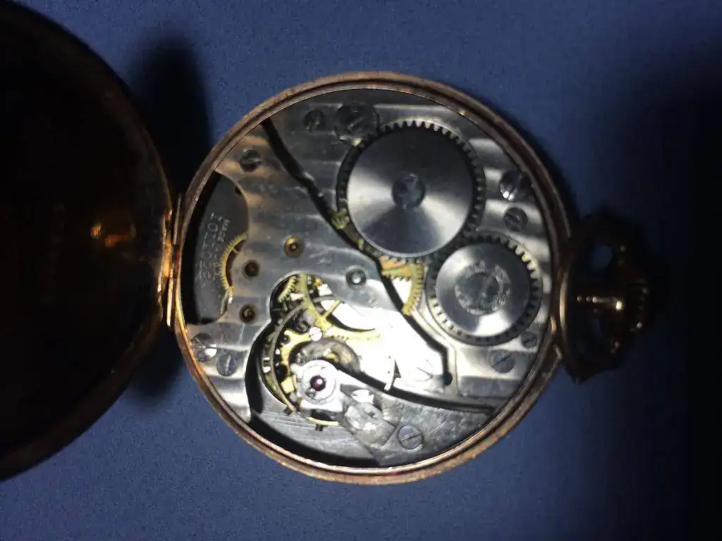

¡Te preguntaba si funciona!:laughing1:
¡¿Con el volante fuera de su sitio y la espira hecha un lío?!::Dbt::
Bueno, es lo que pasa por mirar rápido las fotos.:whist::
Esa avería es muy seria. Tanto como para decir que es absolutamente imposible que funcione, pero no es imposible de resolver, y por descontado que solucionarla no cuesta 300 euros.
El problema será si tiene más cosas mal, y más lejos de ahí no llego.

Según la foto de la trasera, creo ó es un defecto óptico, que el volante no está bien pues parece que eje esté roto.
Respecto a que sea fabricado antes de 1900:hmm: creo que no pero ante la duda:pardon:
