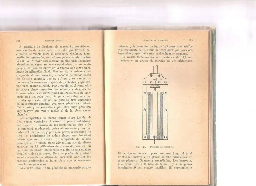

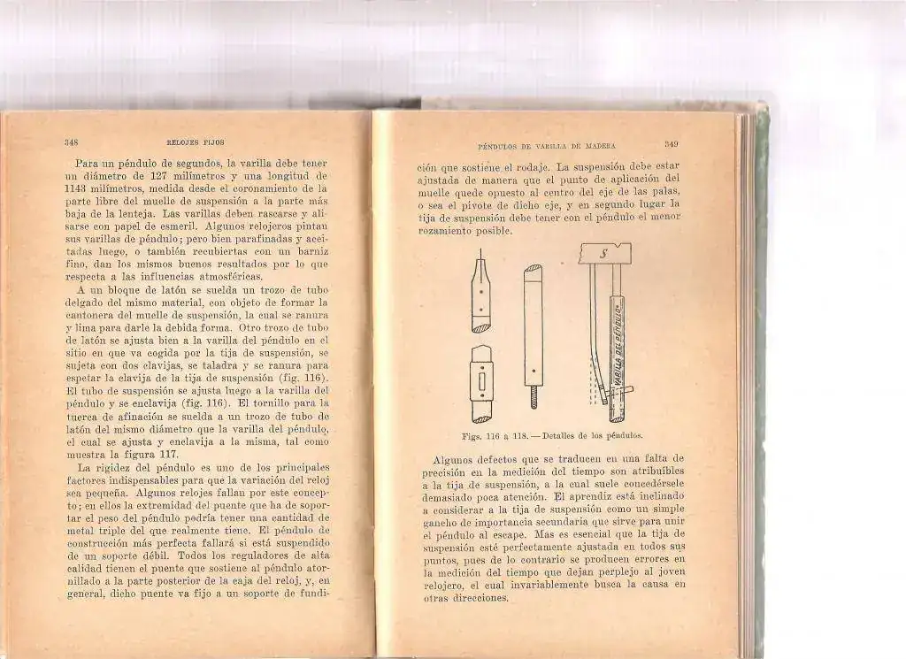

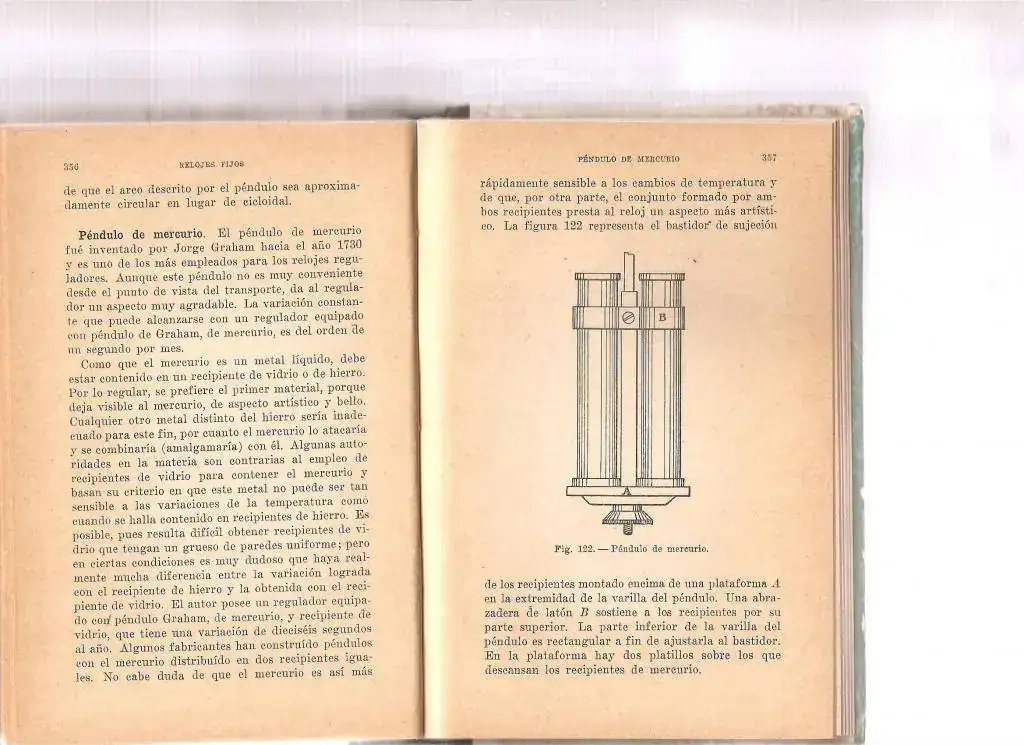

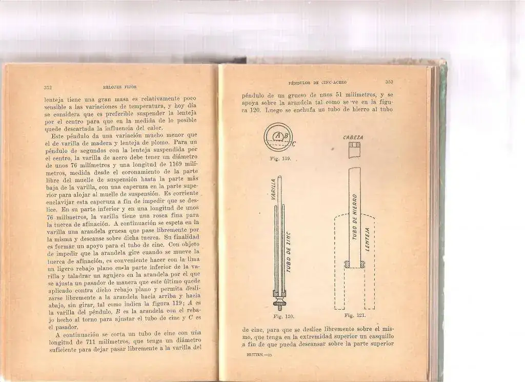

Si lo que queréis es una lección de péndulos aquí os dejo esta, espero que le sirva para algo, a quien le interese.
pendulos.webppendulos 001.webppendulos 002.webppendulos 003.webppendulos 004.webppendulos 005.webppendulos 006.webppendulos 007.webppendulos 008.webp
