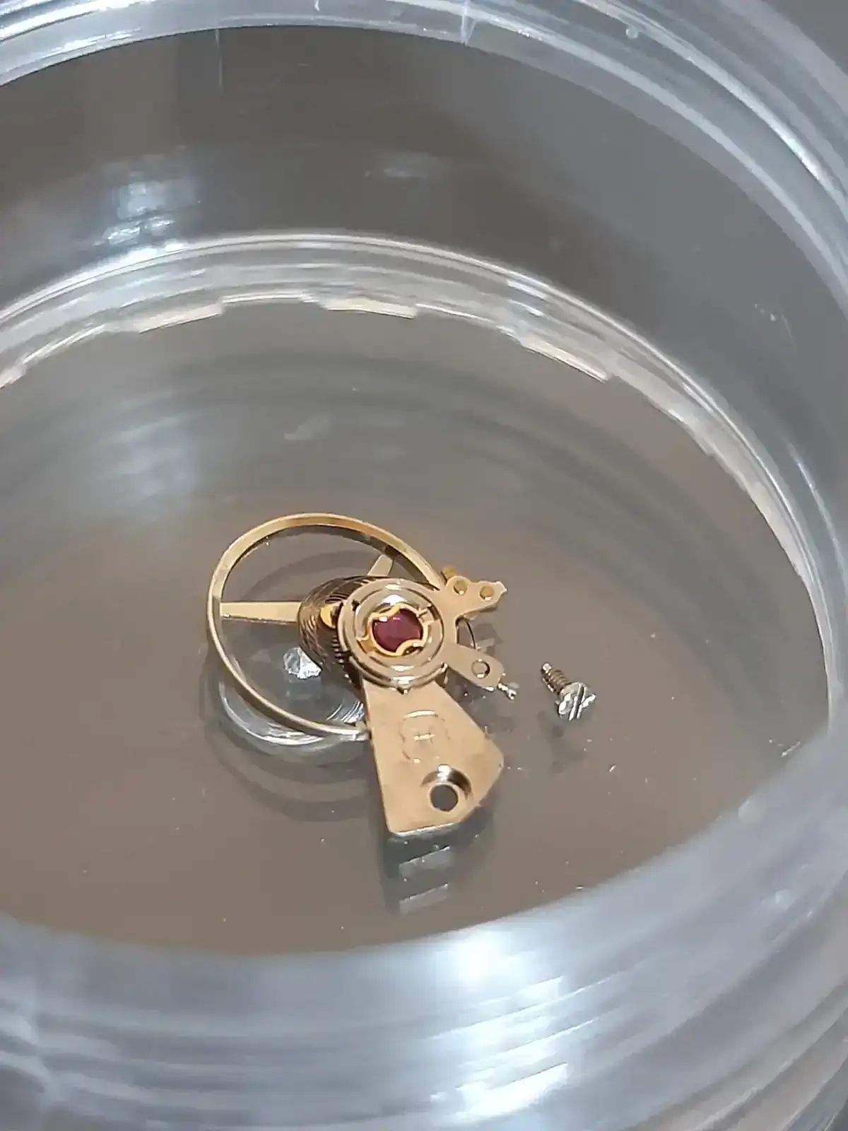

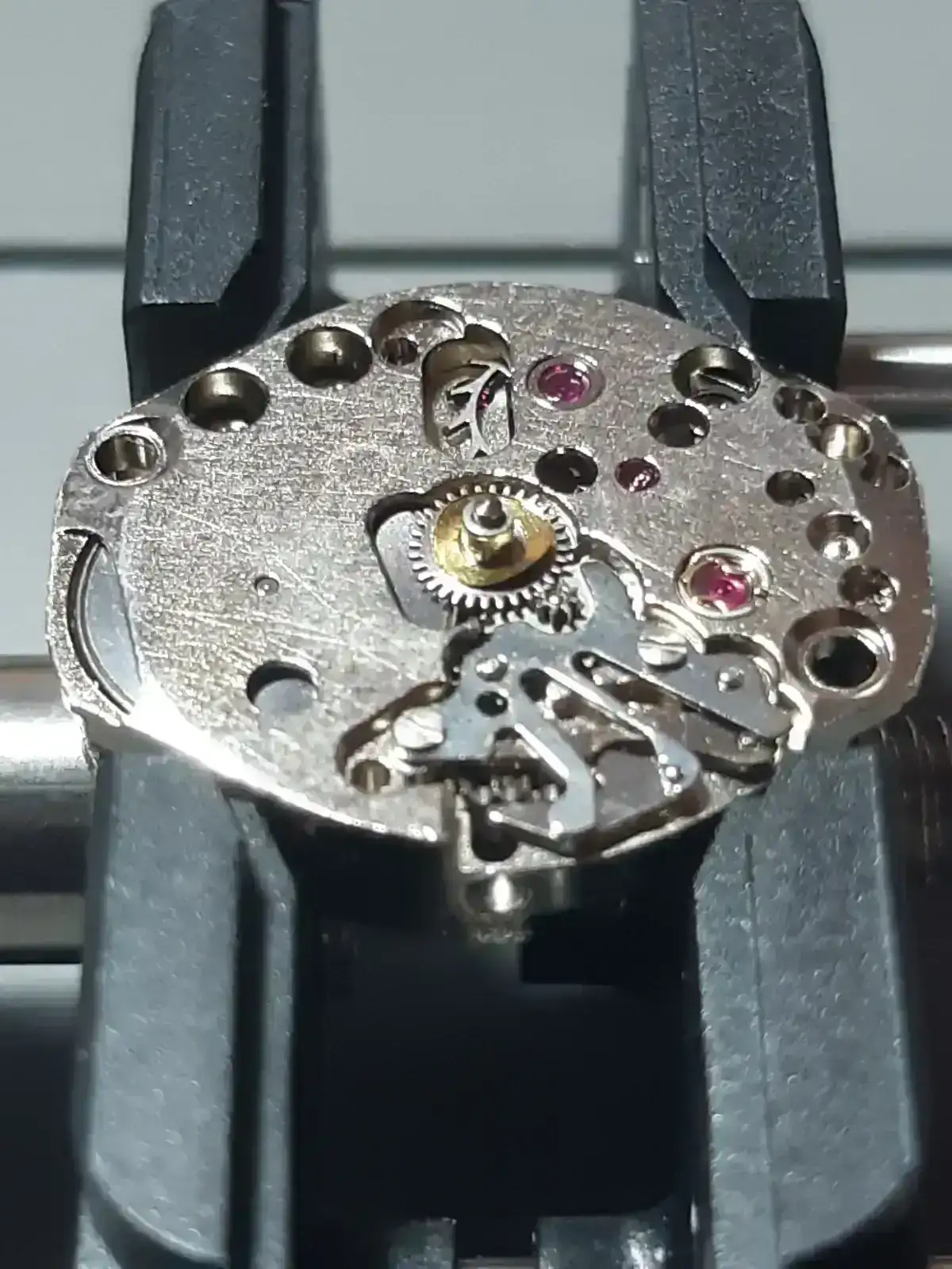

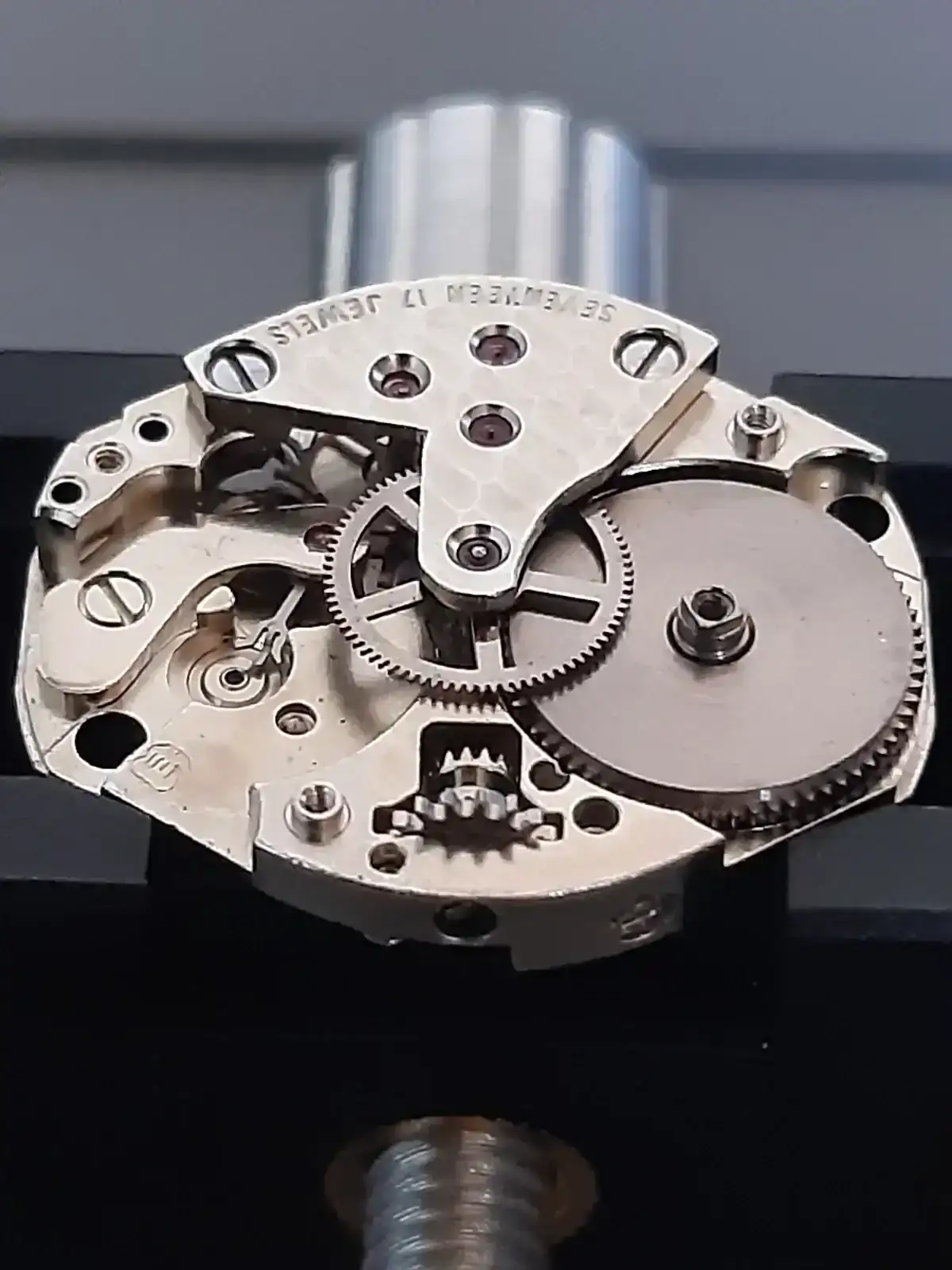

Buenas a tod@s: Después de dedicar una cantidad de tiempo considerable a la búsqueda de información sobre este calibre en cuestión he decidido optar por preguntar en este consabido foro en el que se encuentran una serie de almas caritativas además de enciclopedias andantes por lo que he podido leer.
Descripción reloj:
-Esfera dorada marrón con nºs romanos (índices pintados), inscripción tve a las 12. y otra inscripción a las 6 Paris.
-Tapa sin inscripción alguna en el exterior. Pero "Boite Swisse" en el interior.
-Puente tren de ruedas: seventeen 17 jewels.
-Platina tiene un logo como el de la mariposa de los calibres eta con INT inscrito dentro.
-Puente del volante tiene también ese logo en forma de mariposa con una especie de H dentro.
-Medidas totales: 18X15X3.5mm.
Disculpad el tostón, pero me da que las fotos no van a ayudar mucho.
Quisiera averiguar qué calibre es aparte de por la curiosidad innata porque tiene la cuarta rueda con un pivote roto, o quizás los dos. ooohhh necesito un microscopio...
Gracias por vuestro tiempo y un saludo.
Ver el archivos adjunto 3431918
Ver el archivos adjunto 3431919
Ver el archivos adjunto 3431921
Después de encontrar el calibre en cuestión y comprarlo. Aunque le faltaban algunas piezas, ya que así lo vendían. Si que tiene la susodicha cuarta rueda. Biiiien... Pues no. Todo el tren de rodaje tiene un ancho de pivotes ligeramente más grueso que el que ya tenía. He probado todas las ruedas del mismo (también individualmente) y siempre se atasca en la rueda del donante. En fin. Le daré unas vueltas... a ver si me animo a pasar los pivotes por la jacot. Aunque no tengo bruñidor... igual con una lima.
