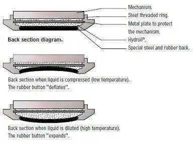

Olvida los automáticos, no son viables con el relleno de aceite y en los de cuarzo no sirve cualquiera, debe ser dieléctrico y tener una densidad determinada por aquello de la resistencia al avance de los golpes de la aguja segundera y otro factor importantísimo, el reloj debe tener un mecanismo para absorber la dilatación/contracción de ese fluido por el cambio de temperatura, hace tiempo lei que 3M lo fabricaba, pero no te hagas ilusión lo vendían en envases de 50 litros.

el reloj debe tener un mecanismo para absorber la dilatación/contracción de ese fluido por el cambio de temperatura.
Cierto. el Bell & Ross Hydromax , que para los que no lo sepan, ya venia de fábrica lleno de aceite, y tambien los modelos de la marca Sinn, tienen esa membrana que citas (el hydromax fue desarrollado por Sinn), no obstante según lo leído en distintos foros cuando "nos fabricamos" en casa un reloj de estos debemos dejar una burbujita pequeña de aire en su interior y no llenarlo a tope, esta burbuja compensará la presión en caso de dilatación por temperatura elevada (dejar el reloj al sol en verano a las dos de la tarde) ya que el aire es comprimible, y de hecho el Bell & Ross también tiene una pequeña burbuja en su interior que, aparte de su membrana expansiva, refuerza y asegura el reloj en caso de dilataciónes por alta temperatura.
