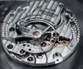

Mi pregunta surge a raiz del reloj del relojero Japones Hajime Asaoka
https://deployant.com/photo-essay-hajime-asaoka-project-tsunami/
En su reloj Tsunami elige un volante de 16mm de diametro, el doble que el diametro del volante de "El primero" a mitad de su velocidad (18000). El también varia el material a titanio en lugar de glucydur lo que me imagino afectaría a la desaceleracion y aceleración en cada ciclo de movimiento. Mas aun teniendo en cuenta que el recorrido seria mas "extenso" ya que habría mas tiempo de velocidad estable frente a un movimiento mas rápido y corto que acelera, llega a velocidad punta y desacelera en la mitad de tiempo, o dicho de otra forma mas veces en el mismo segundo.
Si dejamos de lado el cambio de material, es lógico el planteamiento que aumentado la circunferencia podemos bajar la frecuencia sin que esto afecte negativamente al momento?
Me pregunto esto ya que Rolex varia el diametro del volante en el 3135 en un 25% de 8 a 10mm frente el primero. Y baja la frecuencia un 20% de 5 a 4hz. Dando un margen que dejaría al Rolex con una ventaja del 5% en regularidad o en el peor caso, idéntico al el primero. Todo esto con menor desgaste al bajar la velocidad. Tiene algún sentido esto, o pura especulación?
Volviendo al creador japones, al ser el volante de titanio, con menor peso especifico que el glucydur (cobre y unos pocos % de berilio) que efecto tiene sobre la generación de momento, desaceleracion y aceleración?
Un factor importante que me elude es como tomar el tema del peso real del aro de volante, o funcion aerodinamica que no dispongo de los datos, y para el caso tampoco el de Zenith o Rolex.

Entiendo que al agrandar el diámetro aumenta la masa oscilante, lo cual no veo por qué tiene que ser necesariamente beneficioso, dado que deberá aumentar el tamaño de los cojinetes y anclajes de éstos, (como así parece en la foto) dado que aumenta la palanca ... Además al ser la masa del volante mayor entiendo que está sometido a "más presiones" ante los golpes fortuitos que si la masa es más pequeña, dado que como sabemos si bien el efecto de la gravedad es el mismo, ante una caída de un elefante las consecuencias en sus tejidos son diferentes de si la caida es de una hormiga. Por ello y conscientes, han sobredimensionado los anclajes. Pero las consecuencias del golpe entiendo que aumentan proporcionalmente sobre el giro.

En el caso del reloj japones, no vendría a compensar la utilización de titanio con menor peso especifico, la sobredimencion del volante? Manteniendo la masa oscilante mas o menos estable?
Respecto a volantes de glucydur, 8 vs 10mm con frecuencias de 5 y 4hz respectivamente?
Claro que a nivel teórico, ya que hay muchos mas factores a la hora de ajustar un reloj, que no tiene que ver con el mecanismo del volante.
Habria que saber el peso (masa) comparado entre los dos volantes ya que si el de titanio, pese a ser más grande pesa menos, las consecuencias de un impacto se minimizan, si se pudiese fabricar un volante de papel, por muy grande que fuese, apenas le afectarian los golpes o impactos ni siquiera sobre el giro. Tampoco se necesitan dimensionar los cojinetes o asientos.
Otra ventaja del titanio, creo que es su coeficiente de dilatación, bastante menor que la aleación de glucydur.

Estimado psicoac, creo que presupones demasiadas cosas en tu planteamiento, primero apuntas a que la razón principal es la temperatura y dilataciones del material, cosa que no se menciona en absoluto en el comentario original. Tampoco se menciona que la bajada de alternancias busque el menor desgaste, aunque esto sea un efecto colateral.
Luego argumentas el incremento de tamaño con la masa, sin tener en cuenta que al ser un metal más ligero no tiene porque aumentas el peso, por tanto no requerira de asientos o anclajes más dimensionado, una diferencia de apenas milisemas de gramo puede ser porcentualmente una cifra significativa, teniendo en cuenta de lo que hablamos.
El inmovilismo, mantener las 28800 oscilaciones, no tiene porque ser la mejor solución y en ocasiones los costes de realización y comercialización impiden el desarrollo de nuevas tecnologías y aplicaciones en marcas con mucho volumen, que otras, de manera más artesanal pueden intentar y experimentar.
Por último, te confieso que a la vista de la máquina, pienso, sinceramente, que todo esto son cohetes de cara a la galería y que lo que se busca es más el efecto estético, de un volante sobredimensionado, a través de un fondo visto, muy atractivo al girar a baja frecuencia.

No obstante y dicho lo cual, no presupongo, sino deduzco, dado que son los efectos principales (se pueden ver los cojintees sobredimensionados) ... en cualquier caso, aceptado y estando de acuerdo en lo que comentas con acierto, todo lo demás bueno ... será lo que "el chino" quiera ... je,je ...

Además el gran tamaño de volante y barrilete ha obligado a rediseñar la ubicación del rodaje lo que no es algo menor.
Respecto a los aspectos técnicos, el mismo creador asegura que «un voalnte grande tiene el mismo efecto que un ritmo más alto y su momento de inercia es el mismo que el de un volante de material más pesado».
Yo al menos no tengo conocimientos para rebatirselo.
También asegura que «el balance dobla en tamaño al de El Primero lo que significa que, aunque se mueve a la mitad de alternancias, en el borde exterior de la llanta la velocidad es la misma». Algo así como dos corredores que se desplazan por la calle uno y la calle seis de una pista de atletismo.

Entiendo que el planteamiento del creador Nippon tiene cierta base en su postulado de ampliar el volante para minimizar la frecuencia, especialmete si baja el peso de la masa oscilante. Mi segunda parte iva encaminada a preguntar si el rollo alta frecuencia de zenith, que es el pan y agua del que viven, no es mas que un truco. Ya que si ampliando a 10mm el volante se consigue lo mismo. Pues todo el rollo hi beat es una solución poco ideal aunque pintoresca, para el mismo problema.
Mirando el volante de Rolex, no parece que pese menos que el de zenith ya que al incorporar las microstellas pesara bastante mas, lo cual aumenta la masa oscilante y sera mas susceptible a los golpes.

Ten en cuenta que con el centro del calibre ocupado por el volante y el barrilete se dificulta enormemente la introducción de otras complicaciones que necesitan ese espacio. En este sentido un volante y muelle más pequeños tienen ventaja.
