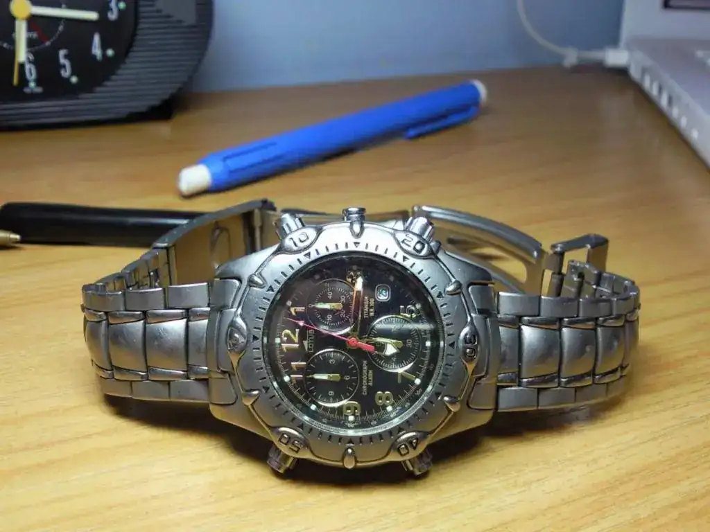

Resulta que tengo en casa un reloj viejecillo que utilizo de batalla para trabajar , se puede llevar roces o algún golpecito y sin problemas , su misión ahora es esa .
Ese reloj ( Lotus Titanium crono que tendrá 20 años mínimo ) tenia la pila casi agotada y decidí aparte de que le cambiarán la pila que le pegaran un repaso y los botones del crono que ya no funcionaban pues que lo dejaran funcionando (estaban atascados )

Pues HOY paso por el reloj y en la puerta de su casa , antes de pagarle , voy a ver que tal por supuesto . Abro la caja y nada: de los 4 pulsadores uno pulso y se queda a mitad camino saliendo a duras penas (como si el muelle no diese fuerza) y los otros 3 pulsadores tirando a medio aceptable pero no respondía el crono y el "pip" al pulsar era un "pip pip" doble como que no hacia bien la pulsación o el contacto y hacia pulsación doble o yo que se [emoji19]

El reloj:
Pues lo raro es que vaya bien ese Miyota 3s10. En un movimiento problematico a nivel de las bobinas, asi que es un milagro que funcione sin problemas el crono, sobre todo el 1/50. Yo a ese movimiento le he cogido tirria, se me estropearon 2 relojes con el mismo movimiento y ademas uno lo hizo dos veces, ya que se reparó y al mes volvio a estropearse la bobina, se sustituyo por una y volvio a fastidiarse dejandome con una factura maja.
Suerte con el arreglo, lo de los botones es un tema relativamente fácil, no solo es limpiar sino revisar juntas, sustituirlas si estan mal y engrasar.

En primer lugar, la máquina que lleva ese Lotus es muy buena, la llevaron los Breitling de cuarzo de la época. Yo tengo uno comprado en 1997 y no me ha dado más que satisfacciones. En su día fue un reloj caro para ser un cuarzo (recuerdo 55.000 pesetas) y de una marca no de lujo. De vez en cuando los veo por la calle, los dorados se han perdido en muchos casos y cuando pregunto a sus dueños me comentan que le han dado tralla a más no poder. Yo supongo que ese reloj con tantos testimonios buenos y tralla no puede tener complicaciones a no ser que uno haga el canelo con el pase lento de fecha. La única pega son las marcas que se quedan en los eslabones de titanio, y con la misma junta sigue pasando las pruebas de hermetismo. Para mi es lo único decente que hizo Lotus.
Lo que ha hecho ese "relojero" es una chapuza. Limpiar esos pulsadores nunca es mucho dinero (poco más te hubiera costado haberlo llevado a un profesional) Se trata de desmontar la máquina, quitar los pulsadores, limpiar bien caja y pulsadores, engrasando bien las partes de la caja donde van. Tras esto secar todo bien y montar con cuidado los pulsadores y después ajustar la máquina y todo debe de ir bien a no ser que tenga algo roto. Este señor creo que ni ha desmontado ni ha hecho nada. Y los relojeros jubilados lo que tienen que hacer es arreglar relojes a sus amigos y nada más. Como mucho ayudar a un compañero en activo.

Acudo con cierta incomodidad a recoger el reloj a su domicilio, lo pruebo delante de él y.... ¡sorpresa! Todo parece funcionar correctamente , pulsadores que hacen bien el 'click' , el crono responde correctamente ..
