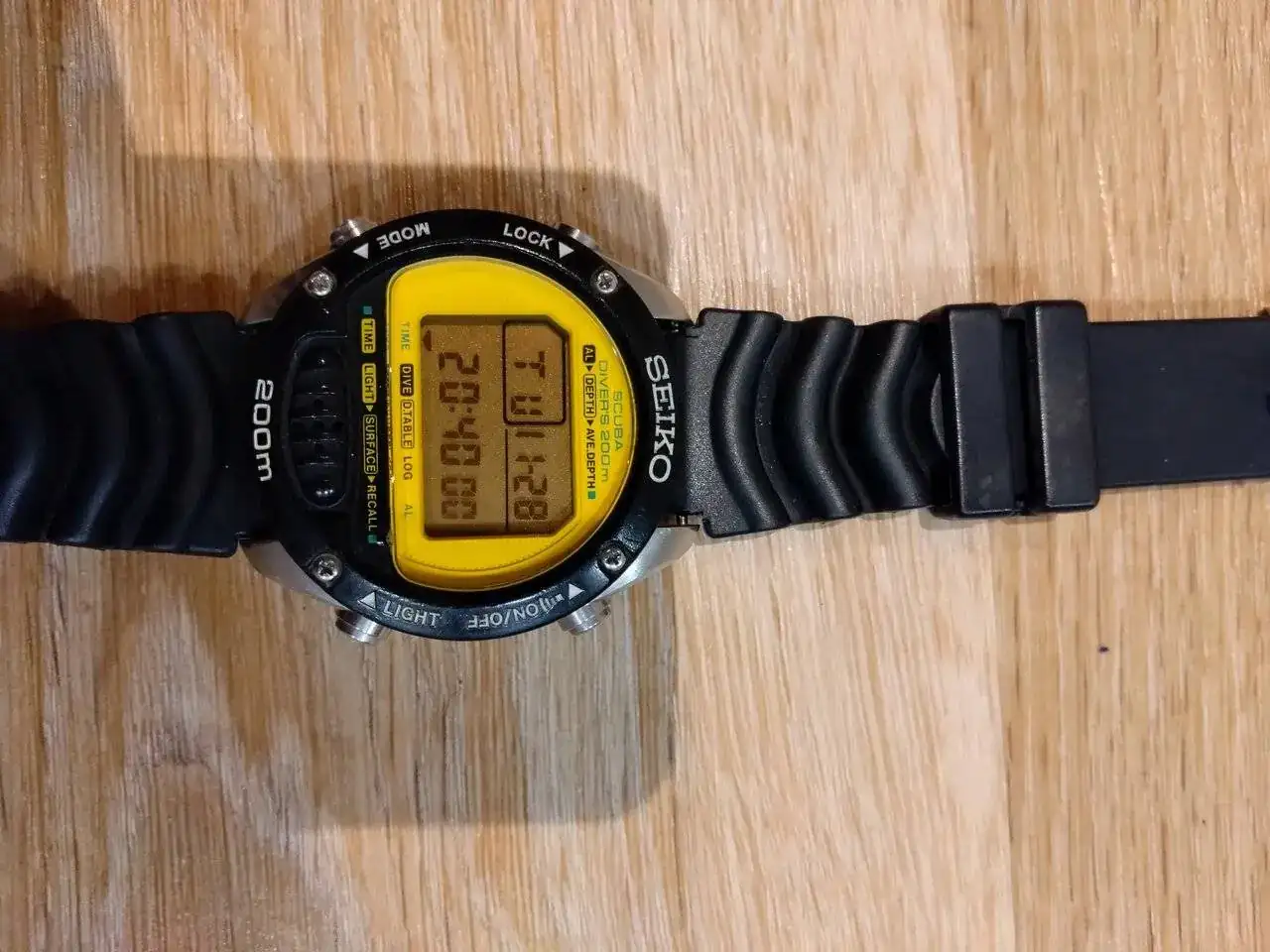

Buenas noches compañeros, acudo a vosotros a pedir ayuda por un problemilla que tengo con un Seiko Scuba máster.
Llevaba tiempo tras este modelo, y ahora que lo tengo no acierto a que empiece a funcionar. La cosa es que le he cambiado la pila, y a la hora de ponerlo en marcha los segundos no cuentan y se queda anclado en la hora que ajuste previamente.
Alguien sabría decirme cuál pudiera ser el problema?
Gracias.
    71 KB · Visitas: 94
Has hecho el puente del ac?
No sé qué es eso!!
Buenos días, te explico, cuando fui a poner en hora, el reloj se apagó y pensé que le faltaba pila. Le puse una pila nueva igual que la que traía, y una vez colocada está, el reloj marca la hora que le pongas pero la hora no corre. El segundero siempre se queda en cero. Al reloj le puse el puente que traía en la pila.
Cuál puede ser el problema?
Suelen traer una inscripcion que pone AC justo al lado de un agujerito. Ahi metes una punta de la pinza y con la otra punta de la pinza tocas la pila. A ver si hay suerte.
Eso tiene algo que ver con el funcionamiento?
Probaré. Gracias
Pues claro.!. Si aun asi, no va bien, entonces toca desmontar.
