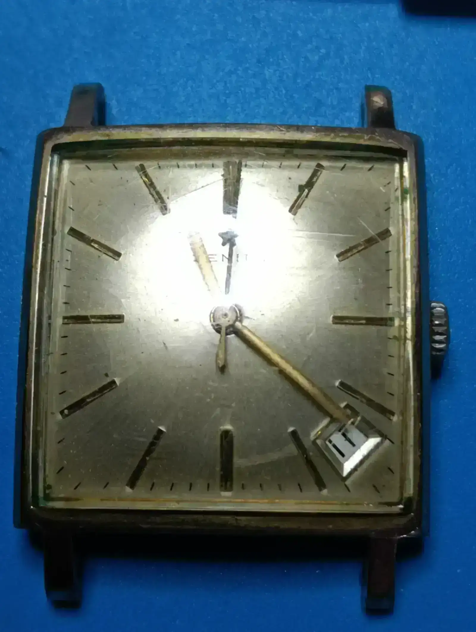

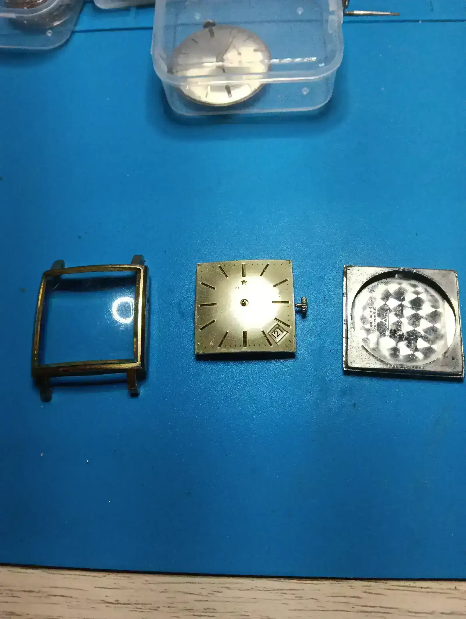

Buenas noches, ha empezado la restauración de el Zenith que compré, ya he conseguido que empiece a latir su corazón.
Ahora estoy a la espera de recibir una tija nueva ya que la que tenía se rompió en el momento de intentar hacer el ajuste de horas pero ya tengo el repuesto.
En el.momento que llegue la adaptaré para terminar con esta humilde restauración de un novato como yo.

Bien, bien, parece el despliegue de tropas previo a la batalla. Planificación y organización, grandes infravaloradas en este mundo de hoy en día

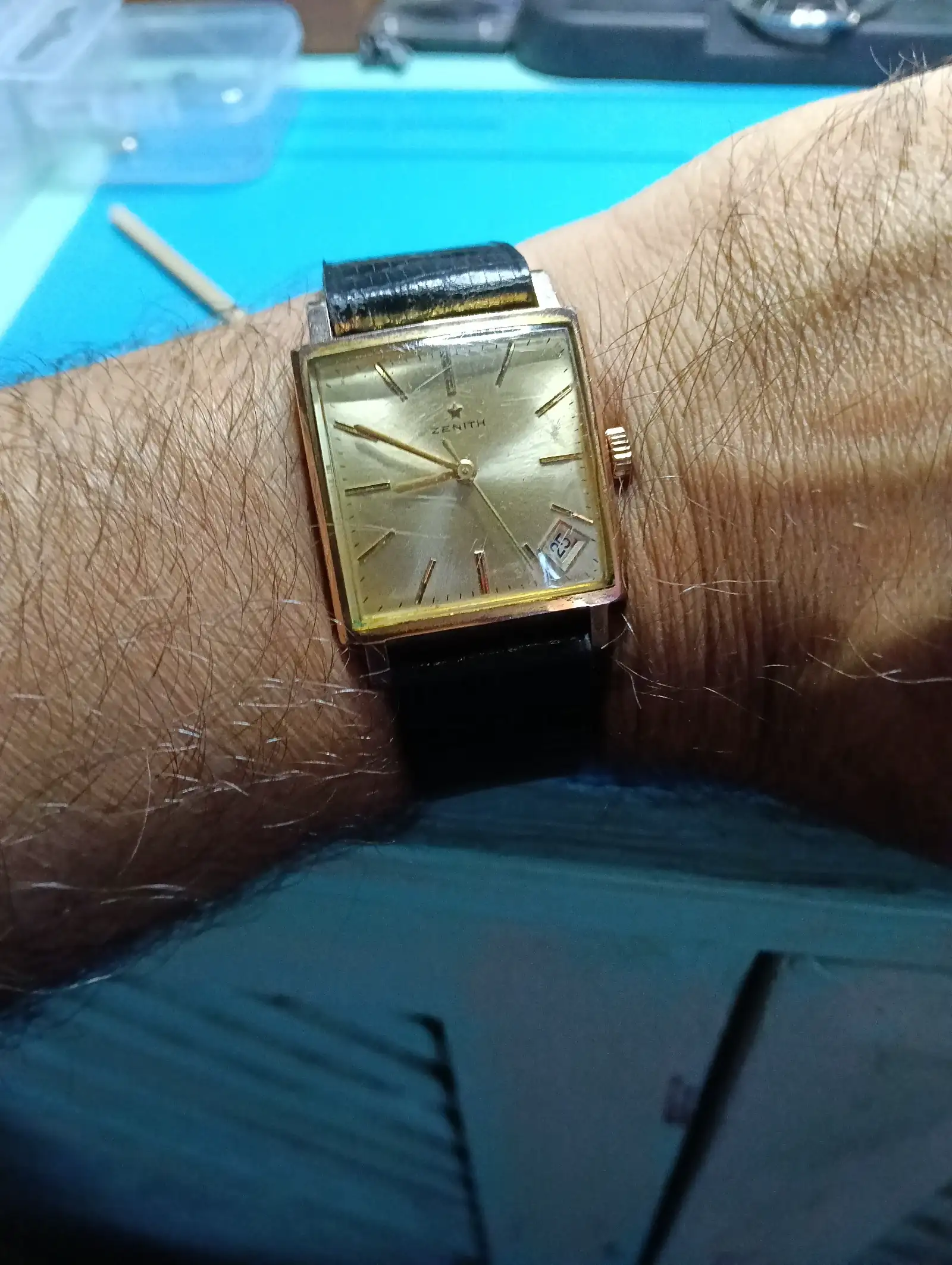

Buenas tardes, ya está restaurado por este relojero novato que soy yo.
Tan solo le falta pulir el plex.
Quita primero los arañazos más profundos con lija fina al agua. Luego pásale un estropajo verde de limpiar los platos. Después, pon un poco de limpiametales STARK sobre el plex y frota durante un rato con un trapo. Seguidamente, sácale brillo con pulimento para carrocerías Titanlux… y a lucirlo.
