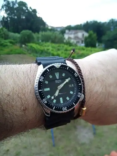

El mío se bañó en mar y piscina todo el verano sin problemas.
Bisel y agujas aftermarket.
