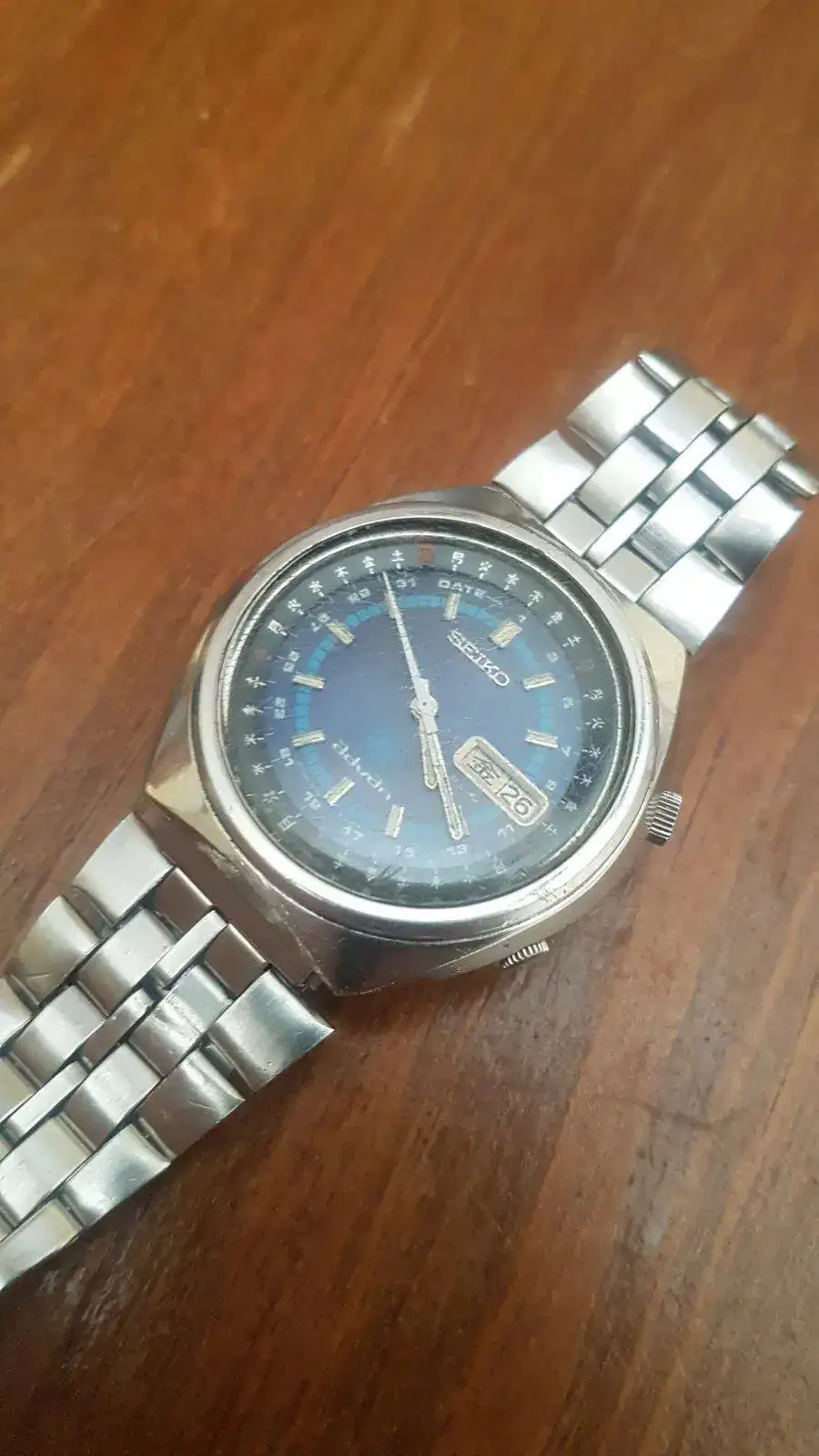

Seiko 70´s de mi padre y como repararlo
  • Iniciador del hilo Iniciador del hilo Unaisamso
Hola compañero. Aclarar un par de cosas primero... Ese reloj no lleva plexi sino cristal mineral, por lo que no lo vas a poder pulir vos mismo.

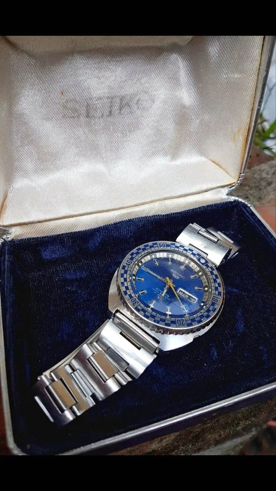

Compre uno que estaba en casi idéntico estado que el tuyo:

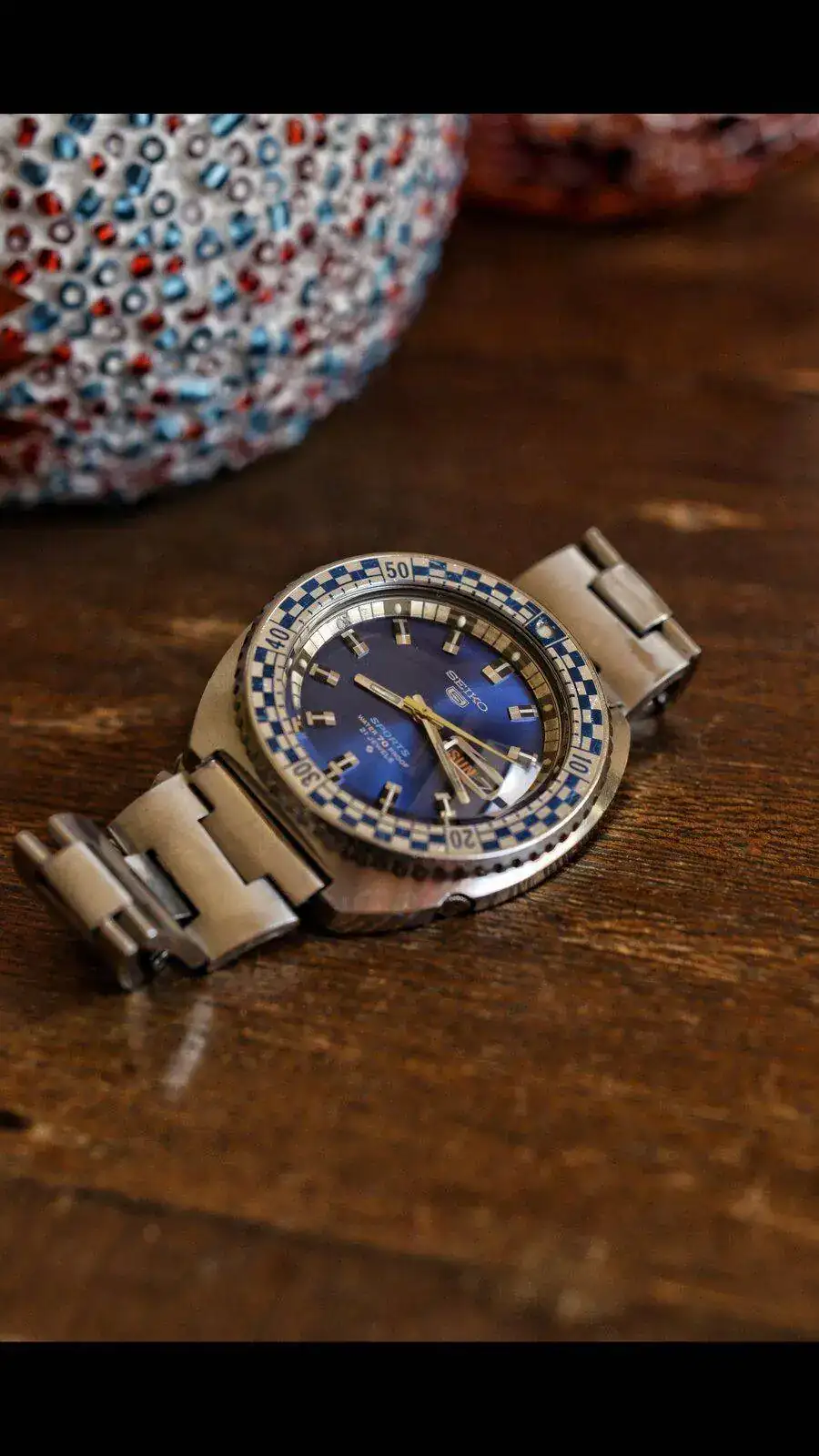

Luego de un lijado y pulido del brazalete, pulido de las zonas de la caja que corresponden (sin tocar el cepillado) y de mandar a pulir el cristal original, el resultado fue este:
Dicho esto, me parece que tenés un reloj muy especial, y a contrario de lo que dicen algunos compañeros a mi parecer está en muy buen estado y te digo por qué: el dial, las agujas, hasta los puntos del lumen están intactos, es lo más importante. No es un reloj que haya Sido manoseando, simplemente tiene uso. Trabajando un poco el brazalete, puliendo el cristal y haciéndole un repaso al calibre (son movimientos sencillos) va a quedar simplemente espectacular. Disfruta el proceso.

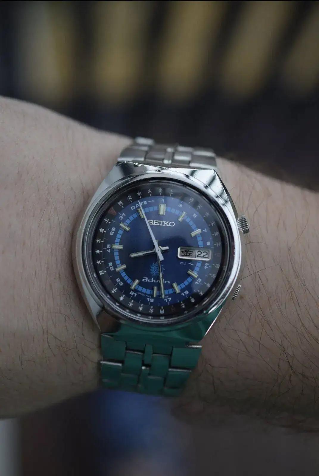

Otro ejemplo de lo fácil que es dejar bien uno de estos bichos setenteros
Antes:
Después:
Reacciones: Monsignore, Unaisamso y unicoru

Ni idea de que era cristal. Muy buenos consejos. Yo tampoco creo que esté tan mal

Pobre reloj lo que ha debido de pasar. Pero tiene arreglo. Más que a Pedro Izquierdo yo se lo preguntaría a Juanra de la relojería Ancora de Avilés. Es un relojero muy profesional y le encantan los vintages.
siendo un seiko, yo no dudaria en contactar con el compañero @atmorte, sin duda el te lo puede dejar como nuevo y merce mucho la pena rescatarlo
Muy bonito ese Seiko, sin duda vale la pena una ITV y dejarlo como nuevo.
Yo también hablaría con atmorte ( Dans relojeros ) , es forero y un gran profesional, se leen cosas muy positivas sobre ellos, además te recoge el reloj en tu casa.
Deseando ver el resultado, suerte.
Pedro Izquierdo es una apuesta segura, trato muy amable y gran profesional.
Si se lo envías ... cuando esté listo no lo vas a reconocer...lo deja como salido de fabrica.

A ver, seamos sinceros. Ese reloj está en muy mal estado, y tiene bastante trabajo de relojero.
Una vez restaurado, ¿pa qué se lo vas a devolver a tu padre? ¿Pa que lo vuelva a estropear?
Le explicas con cariño que se lo darás cuando haya demostrado que puede tener un reloj de adulto, y que mientras tanto tú se lo guardas...

Es un reloj muy bonito. Yo sí lo restauraría con alguno de los relojeros que te dicen los compañeros. Tiene mucha tralla de uso, pero ya se sabe que mucha gente no se quitaba nunca el reloj y era el único reloj que tenían, por lo que se desgastaba mucho más con el uso. Estoy seguro que a tu padre le hará mucha ilusión verlo restaurado y además, dado que tú se lo has llevado a restaurar, seguro que tiene cuidado con él.
Realmente no creo que esté en tan mal Estado.
Plexy nuevo, pulido si eso (yo no lo haría) y repaso a la máquina(que quizá si pueda haber piezas demasiado desgastadas) y tienes reloj para 50 años
