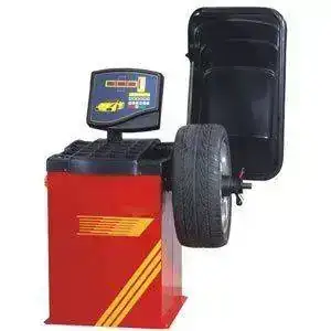

Si no le encuentras solucion, lo acepto en acogida :-P la verdad pense que lo del compañero, lo unico que se me ocurre es que tengas una rueda desbalanceada (hay que sacarlas xD y ponerle pesos para que que sea neutra, se hace rueda por rueda) por que cuando dices que le han hecho los paralelos es que te lo alinearon ¿verdad? poco mas puedo decirte. aunque el balanceo es para las vibraciones y demas.
Suerte
P.D. suele ser una maquina como esta

Son los famosos plomillos que se ponen en la llanta, pero que te lo hagan en todas la ruedas, no solo las de alante
Pues puede ser que lo que tengas torcido sea el volante :D... y no es coña, a mi me paso con el Land Cruiser, yendo de ruta, digamos que pegué el vuelo del Intruder.. y se me quedó el volante mirando para Cuenca..., fui a hacer el paralelo, que efectivamente se había pirado, y cuando me devolvieron el coche, lo mismo que a ti, se me iba a la derecha si tenía el volante recto... tres sitios diferentes y el paralelo perfecto... solución, ir a ver a un coleguita de la Toyota, te lo ponen recto( el volante ) y hasta la fecha sin problema... Los plomos no creo que sean, dado que lo que te pasaría sería que yendo rápido el coche te vibraría más que una cafetera( te lo digo por experiencia :D :D :D )

Lo del equilibrado no puede ser porque unas ruedas desequilibradas no te pueden llevar a que la dirección tire hacia un lado. Unas ruedas desequilibradas suelen tener el efecto de que aparece una vibración en el volante (en la dirección, pero tú la notas en el volante) entre los 100 y 140 Km/h.
