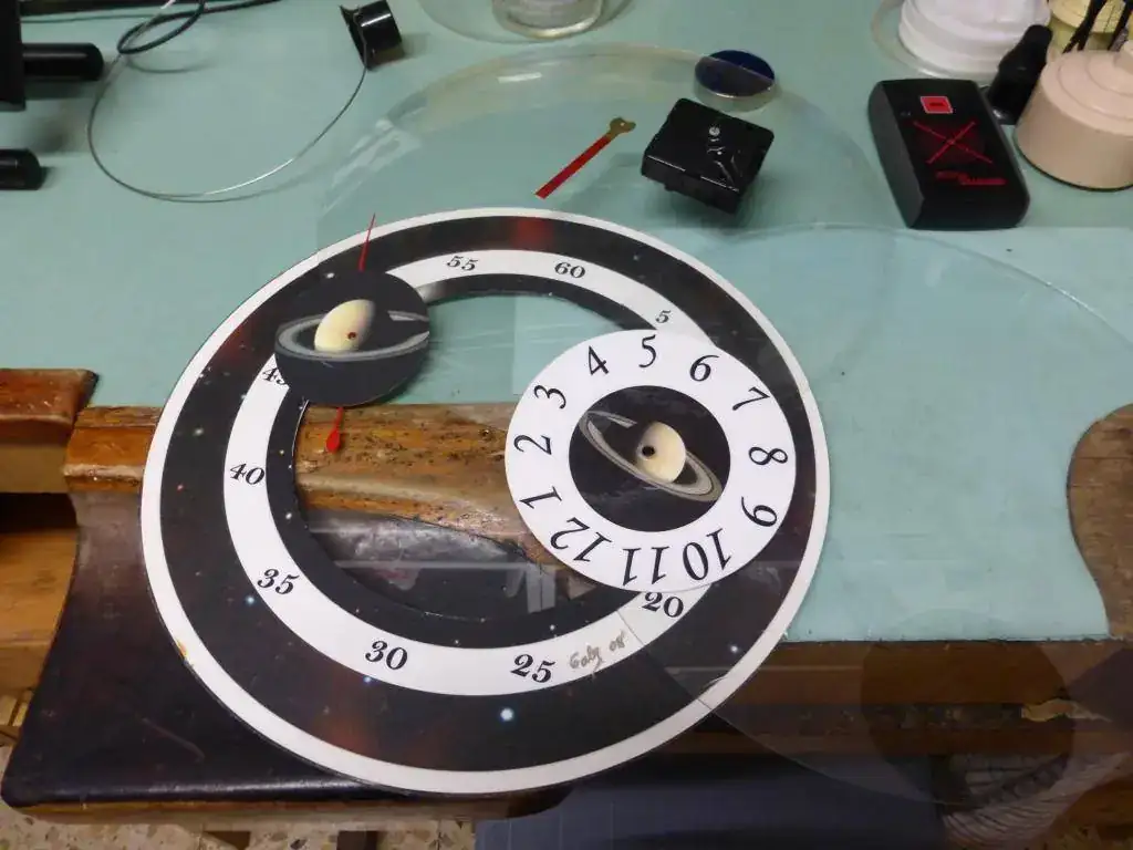

Se encontraba el susodicho en su pared colgado, levitando en el centro, haciendo girar maquina cuadrante minutero/disco horario y segundero a velocidades distintas y en direcciones distintas, dando las horas, incansablemente, durante 10 años, a cambio del alimento, mejor dicho no dándolas ya que se las había que arrancar, ayer tarde sin previo aviso, se descolgó de la pared precipitándose al vacío, creando un gran estruendo, haciéndose añicos, tras recoger sus restos, hoy quise hacerle fotos para su despedida, encontrándome que parte del mismo ya se deshicieron de él, no obstante os mando fotos de los restos.

No sabría explicarlo técnicamente, por lo que recuerdo había que contrarrestar el giro de la maquina con el giro de la aguja, algo así, la solución consistió en que la aguja y el mecanismo giraran a un mismo tiempo y en una misma direccion, esto se consiguió cambiando, la ubicación de la horaria, pasando de cañón de horas, a fijarla en el mecanismo, este detalle se aprecia en los restos de la maquinaria, quedo marcada la colocación de la aguja, en el mecanismo, pero la cosa no quedo resuelta, el giro del mecanismo interno era hacia la derecha pero el giro de todo el conjunto era hacia la izquierda, por lo que el indicador de horas y minutos giraba en dirección opuesta, a las agujas del reloj, pero no así el segundero y disco de las horas, por lo que invertí el estator, consiguiendo el giro del mecanismo interno, y ha su vez el giro de la aguja indicadora.

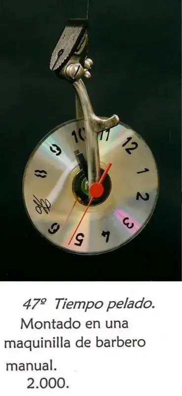

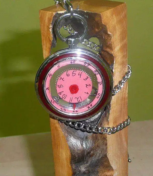

Si nos fijamos en estas dos fotografías, podemos apreciar en mis primeros prototipos de reloj de doble y triple giro, de una sola aguja, en el de maquinilla del pelo, al no llevar la aureola, de los minutos, la aguja va colocada por encima del cuadrante, en
el cañon de horas, en cambio en el tourbillon, de bolsillo al llevar aureola de minutos, la aguja va colocada en el mecanismo, por debajo del cuadrante. tiempo pelado_47.webp juan002nm7.webp
La hora de la maquinilla marca las 9,49´
La hora del reloj de bolsillo marca las 11, 30´
