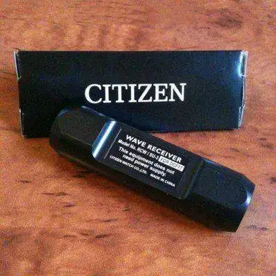

-Puedes conseguir una antena pasiva, en mi caso venía incluida con mi Citizen Promaster Pylot y siempre me ha funcionado genial. En principio el funcionamiento no depende de la marca.
