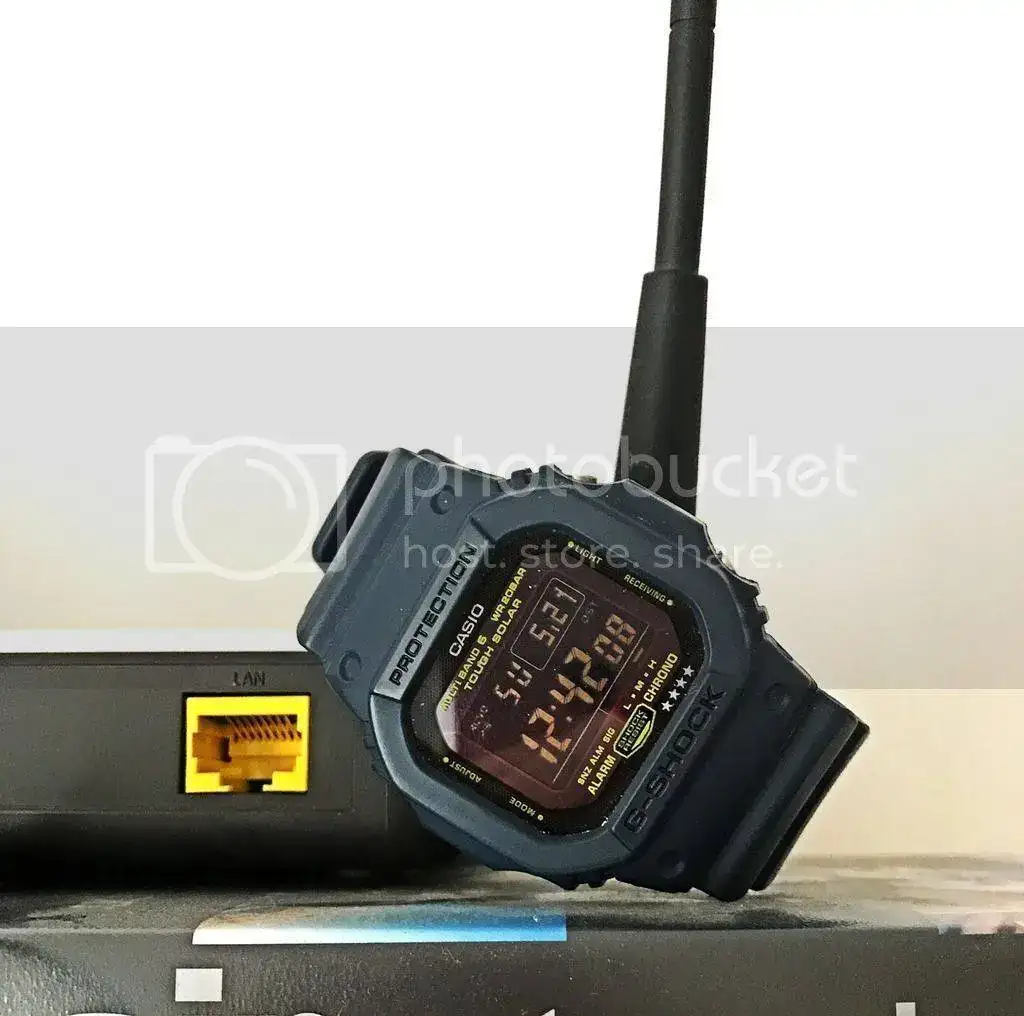

Os cuento mi caso, yo soy de los que me cuesta horrores q sincronicen los relojes en casa a pesar que vivo en una zona (Zaragoza) en la q no debería tener problemas de recepción pues se supone q aquí llegan las dos señales la de Alemania y la UK. En casa no había ninguna forma de sincronizar salvo q los subiera a la azotea y los dejara toda la noche allí.
Pues os cuento el truco q a mí me ha servido, si bien tampoco funciona en todas las zonas de casa, pero es cuestión de ir probando hasta dar con la zona dónde con la ayuda extra pueda recepcionar la señal.
Con la ayuda de un router viejo, lógicamente desenchufado, y con el reloj puesto en una de las antenas he dado con una zona de casa dónde todos los días pilla la señal y en mi caso no es placebo pues sin ella no lo hace.

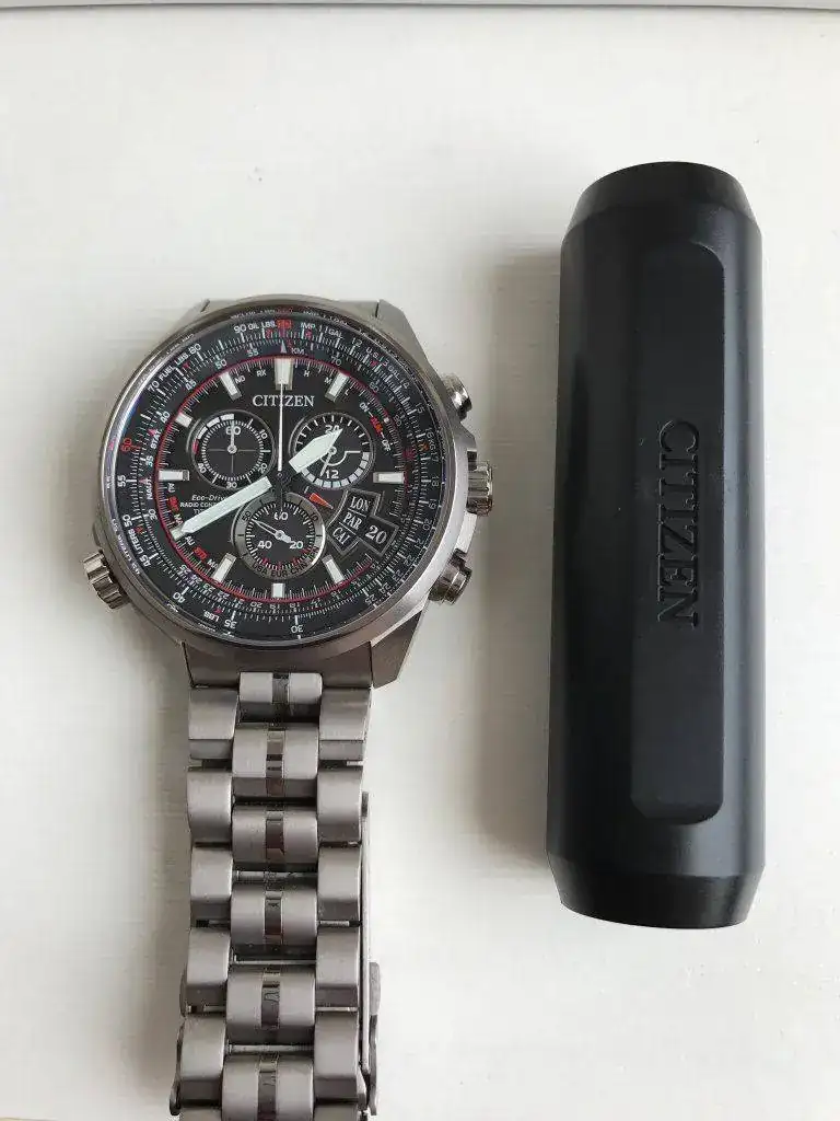

Parece ser q la antena le ayuda a captar la señal, ya se q venden una antena de Citizen q ayuda a hacerlo, de hecho era el siguiente paso pero al descubrir ésto no me va a hacer falta comprarla.
Espero q os sirva de ayuda a los q tenéis mala recepción en casa cómo era mi caso.

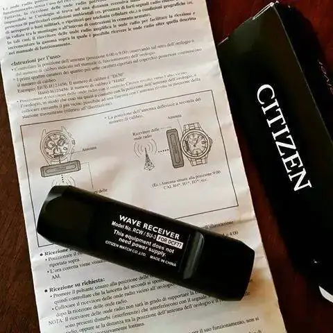

Yo tuve un Citizen radiocontrolado que incluía originalmente una especie de "píldora" que supuestamente era una antena para ampliar la cobertura. Nunca me hizo falta, por suerte, porque ni siquiera en el manual del reloj se explicaba cómo usarla.
Probé a sincronizar con ella al lado del reloj y tardaba lo mismo que sin la antena...
Al final, vendí el reloj y no resolví el misterio de la antena. Posteriormente, buceando en la red, me di cuenta de que me faltaban las instrucciones de la píldora [emoji28]
Hola a mí me pasa lo mismo y tengo la antenita que me dieron, pero no hay forma.....

Curioso, lo voy a probar con mi AS2031. En mi caso, la antena de Citizen es esencial, sin ella no he conseguido sincronizar ni una sola vez, mientras que con la antena y una vez cogido el truco a la ubicación y posición correcta me da señal alta siempre.
Vivo en Granada, mal sitio para los radiocontrolados por distancia al emisor y orografía.
Por cierto, el tiempo que tarda en sincronizar depende de la codificación de la señal, no de la cobertura, así que el reloj va a tardar lo mismo con o sin ella, siempre que coja señal. La antena sirve para encontrar la señal en casos de mala cobertura como la mía, nada más.

Ayer lo probé y funciono.
Sincronizo a las 3 am.
Muchas gracias.

Es sencillo, apoyas el reloj en la parte de la 9 sobre la antena en la zona plana y listo
Los casios al llevar caja de plástico normalmente cogen la señal mejor q los citizen q llevan caja (carrura) de acero o titanio, y es por esto q te ponen está antena para ayudar al reloj apoyándolo solbre el mismo en la parte plana con la parte de la carrura de las 9 q es donde aloja citizen la antena del reloj.
