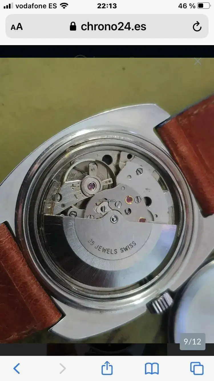

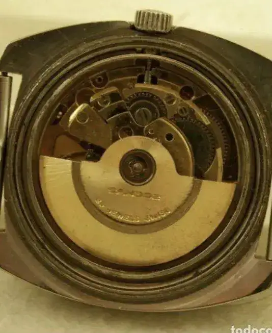

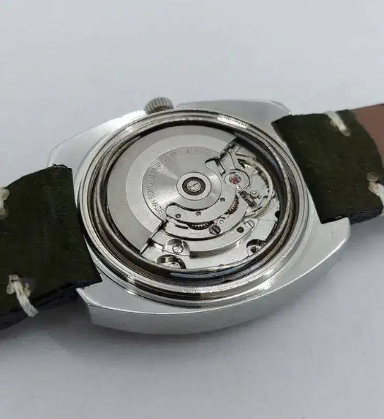

Estoy otro buscando otro Sandoz mystery dial para mi colección y he encontrado dos en dos paginas de interner Chrono24 y Catawi pero los calibres no estan firmados y el mio si... pueden ser falsificados ya que un vendedor es de Egipto y el otro de Israel... firmaba Sandoz los calibres en los años 70?

Que yo vea, a primera vista parecen ser un eta 2789 y un as pongamos el 1906, frente al fhf 90 que parece ser el tuyo.
Lo que no me cuadra es que los dos ultimos y que estan en venta son NOS un poco extraño no? Gracias por la información
Despues de analizar la historia del modelo, yo creo que si... huele raro
si te lees el artículo :
Dice que la marca Sandoz, ya propiedad de la SGT en los 70 montaría el fhf 908, y lo suyo es que la masa oscilante estuviera grabada con la marca Sandoz, posiblemente no sean falsificaciones, sino apaños, ya que puede que los calibres AS y Eta mostrados, les puedan encajar la esfera, pero desde el punto de vista coleccionista purista están incompletos al faltarles el grabado y al no coincidir el movimiento.
Si te mentes en Ranftt y tecleas Sandoz, verás que ha tres posibles AS automáticos y 2 FHF automáticos que pudieran haber sido fabricados para utilizarlos en la marca.

Envíe correo a Chrono24.es mostrando mis dudas y han retirado el reloj de la venta 🧐

Respuesta de la web de subastas Catawiki
Muchas gracias por su observación. Tiene toda la razón, a pesar de trabajar con diversas manufacturas, desde finales de los 60 Sandoz ha firmado todas las máquinas y las ha personalizado ligeramente, como muestra de ello que sus platinas eran doradas.
Hemos considerado su afirmación y hemos decidido retirar los lotes Sandoz de este vendedor.
