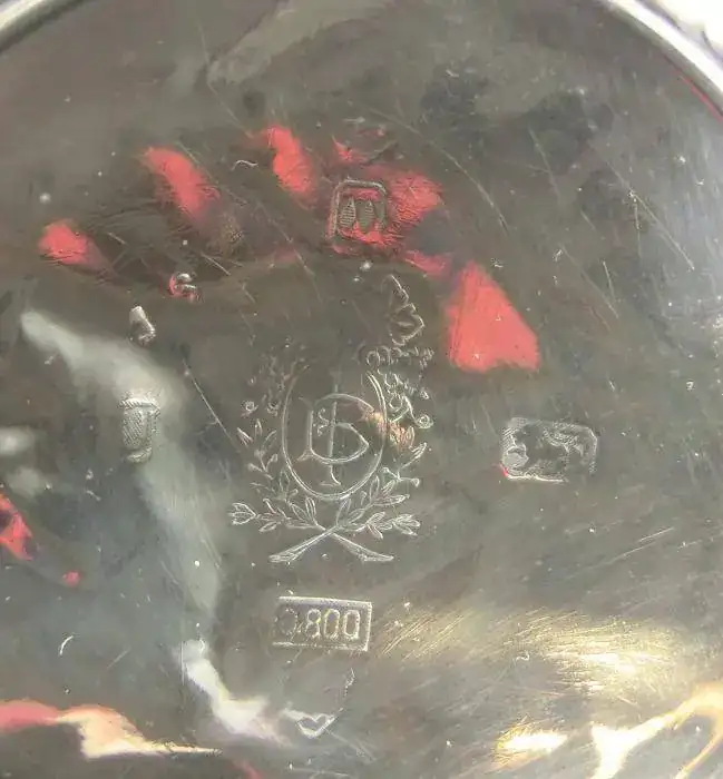

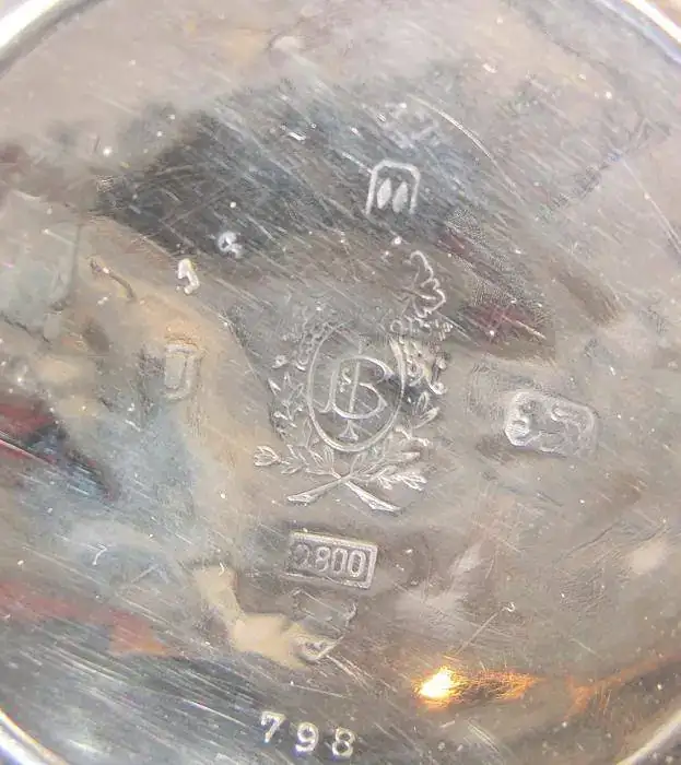

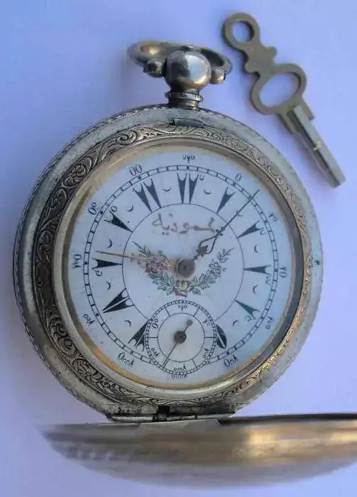

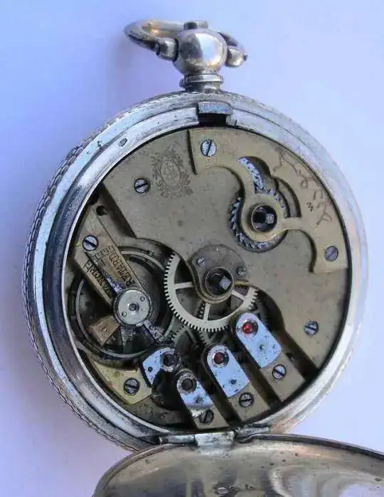

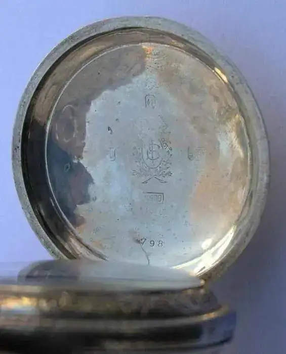

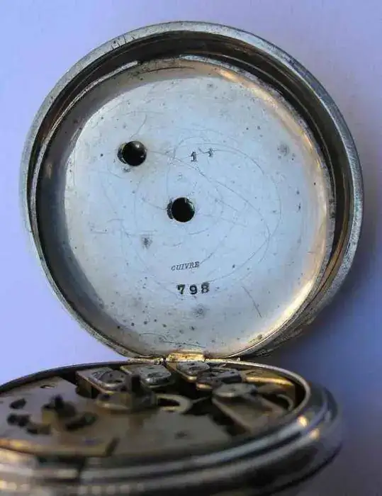

Hola compañeros.
Compre este reloj saboneta, de plata para el mercado turco,y la verdad los símbolos que tienen me vuelven locos, pues tiene Ingleses ysuizos juntos. Por ese motivo no tengo idea de quien lo fabrico. Si me baso enlos contrastes Ingleses parece de 1895, pero el canguro creo que es suizo, quelio.

El reloj... pues una preciosidad, envidiable. Cualquiera que me conozca sabrá de mi afición a los relojes poco sobrios, o sea, ebrios. Y pocos relojes más ebrios que los del mercado turco. ¡Ni los americanos de los felices años 20!

Hola saboneta , donde esta el canguro ? si veo una cabeza de león de Londres.
Hola Saboneta, bonito reloj, pero no te fijes demasiado en los contrastes; en los relojes turcos de la época formaban parte de la decoración del reloj, al igual que los rubís. Fabricado en Suiza,probablemente a finales del siglo XIX o principios del XX. No tiene nada que ver con Inglaterra. Simplemente se marcaban así porque los relojes ingleses tenían prestigio, al igual que lo tenían los rubís y por eso la máquina va decorada con cristalitos rojos.

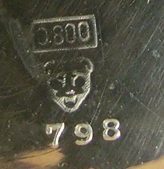

Tambien tienes el león en pie simbolo inglés de plata y la letra U que como tu bien dices es de 1895.

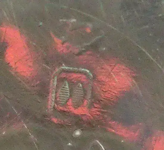

otomano 024.webpEste símbolo lo tengo en la caja de muchos relojes Suizos .
Hablodel que está arriba de los rombos.
Tienes razón parece el urogallo suizo plata 0.800 , apenas se veia , pues caja inglesa , maquina suiza para el mercado otomano , el reloj muy bonito por cierto.
Eso pensé yo pero imaginaba que lo pondría en la maquina.
Gracias .
Pero que yo sepa el contraste suizo del urogallo es exclusivamente para la plata, no tiene nada que ver con el calibre. ¿Qué hace eso en una caja a todas luces inglesa? No entiendo.
Hola Rafagil, la caja no es inglesa. Las marcas son falsas, los ingleses no usaban plata de 0,800 y todos, todos los relojes otomanos de este tipo llevan cajas con marcas de plata inglesas falsificadas que no tienen ningún valor para su datación. En algunos casos, las cajas ni siquiera son de plata.
Ostras! ¡Claro, 935!
