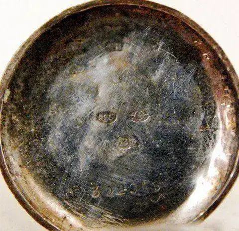

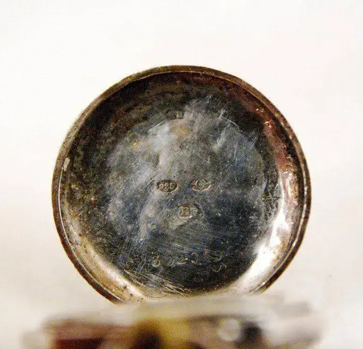

Llevo tooooooooooda la tarde buscando contrastes de plata de 925; he encontrado muchos, pero no consigo encontrar los que busco. Es un jaleo horroroso esto de los contrastes.
¿A alguien le suenan medianamente y me puede orientar un poco?
Los citados:

He pasado un buen rato por ahí pero sin resultados por el momento. Aún así, muchas gracias, Drinfeal. Ya vi tu pregunta sobre los contrastes, pero no sabría responderte más allá de lo que pueda suponer, que es que la lógica me dice que el contraste se pone donde se hace, no donde se recibe, si bien en Suiza contrastaban también con un contraste diferenciado las cajas extranjeras.
Seguimos en el asunto, que tiene tela pa dar y tomar.
Parece que sí, que es importado por Londres desde 1904. ¡Gracias, Drinfeal, te debo un café o un poleo-menta!
(Ya sólo me queda uno por descifrar...)
De nada, espero que ya tengas resueltos todos.
Ahora me pregunto...
En estos relojes suizos exportados a Londres ¿porque no aparece el coq de bruyere como cuando eran exportados a Alemania?
Hay lo dejo... Saludos.
Quizas las leyes para Inglaterra solo obligaban a poner el Swiss made.
No sé, pero intento ir sabiendo. El reloj del que sólo he mostrado el interior de la tapa tiene el sello de importado en Londres (1904), pero carece de toda inscripción, "Swiss made", marca del calibre y marca del reloj incluidos. Es anónimo por todos lados y no tiene más inscripción que los cuños, de ahí su gigantesca importancia.
En algún sitio de éste foro he leído sobre las leyes y los "Swiss mades", pero la verdad es que no le he hecho ningún caso al tema; craso error por mi parte, pero comprensible: soy vaguísimo y de naturaleza ensimismada y soñadora y muy poco dado a temas legislativos. Tiene mucho más encanto para mí tratar de descifrar los jeroglíficos de la plata, tema apasionante sin duda.
¡Suerte en tus pesquisas, Drinfeal!

Los contrastes ingleses en relojes suizos de oro y plata fueron modificados el 24 de diciembre de 1887, pese a las protestas de los fabricantes y exportadores suizos. La exigencia inglesa era que los relojes suizos de plata fueran de 0,935, no de 0,925. Estos eran los títulos:
Para el oro: 18C o 0,755
Para la plata: 0,935 o Sterling Silver / 0,935, o bien 0,935 Sterling Silver.
Los punzones eran, para el oro, dos impresiones de la "Gran Helvetia" y una de la "Pequeña Helvetia"; y para la plata, dos impresiones del "Gran Oso" y una del "Pequeño Oso". Las dificultades de usar este nuevo sistema y titulación de los metales fueron discutidas en el gobierno federal suizo (La Fédération Horlogère Suisse, 6 de enero de 1888, pp. 9 y 10), especialmente para los relojes que ya estaban fabricados para el mercado inglés en plata de 0,925 de ley.
Para poder ingresar libremente en Inglaterra los relojes debían estar marcados Made in Switzerland o Manufactured in Switzerland. Se rechazó la expresión Swiss Make porque podría entenderse como "a la moda suiza" (La Fédération Horlogère Suisse, 22 de febrero de 1888, pp. 64 y 65). Se entiende que estos relojes llegaban a Inglaterra en sus cajas de oro o de plata, totalmente terminados, no como movimientos para ser montados en cajas inglesas.
En marzo de 1888 el consulado general suizo en Londres propuso las marcas Manufacturated in Switzerland, Swiss Made o simplemente Swiss como indicación suficiente de origen (La Fédération Horlogère Suisse, 7 de marzo de 1888, p. 82).
No sé hasta cuándo fueron vigentes estas exigencias inglesas, que a los suizos les cayeron muy mal. Para otros mercados, siguieron fabricando cajas de plata de 0,925 de ley, marcadas con el oso y con la denominación de origen Swiss Made.
Se entiende que los punzones mencionados eran los que se aplicaban en Suiza. Y que en Inglaterra eran avalados con sus propios punzones de contraste, única forma de evitar adulteraciones de la ley.
Espero que te sirva de algo esta información. Ignoro si la reglamentación inglesa de 1887 fue modificada en algún momento.
