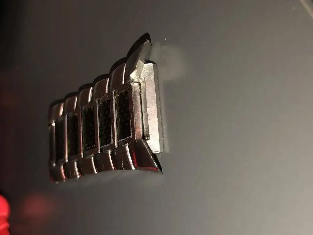

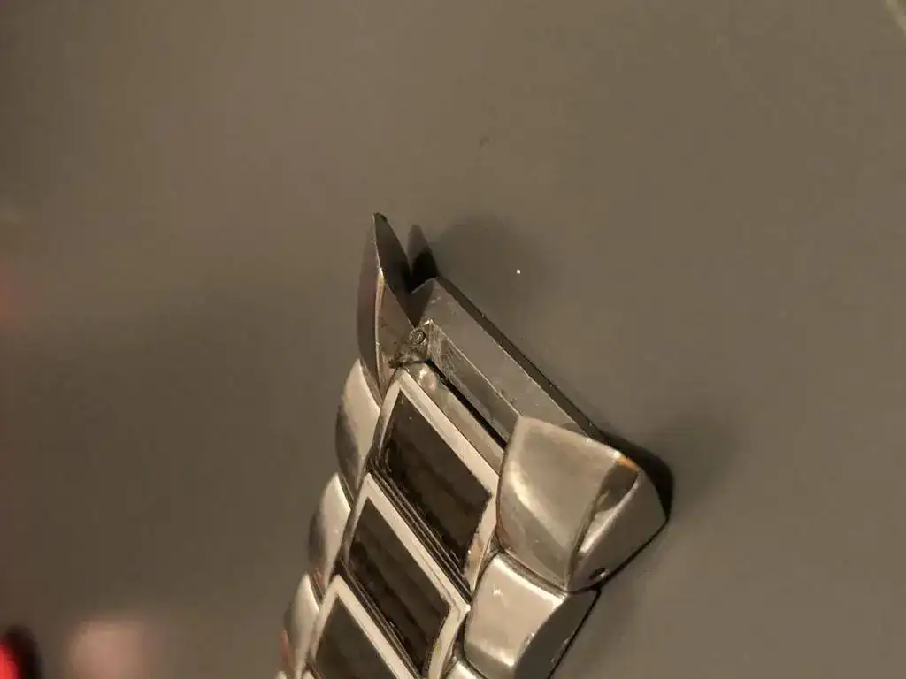

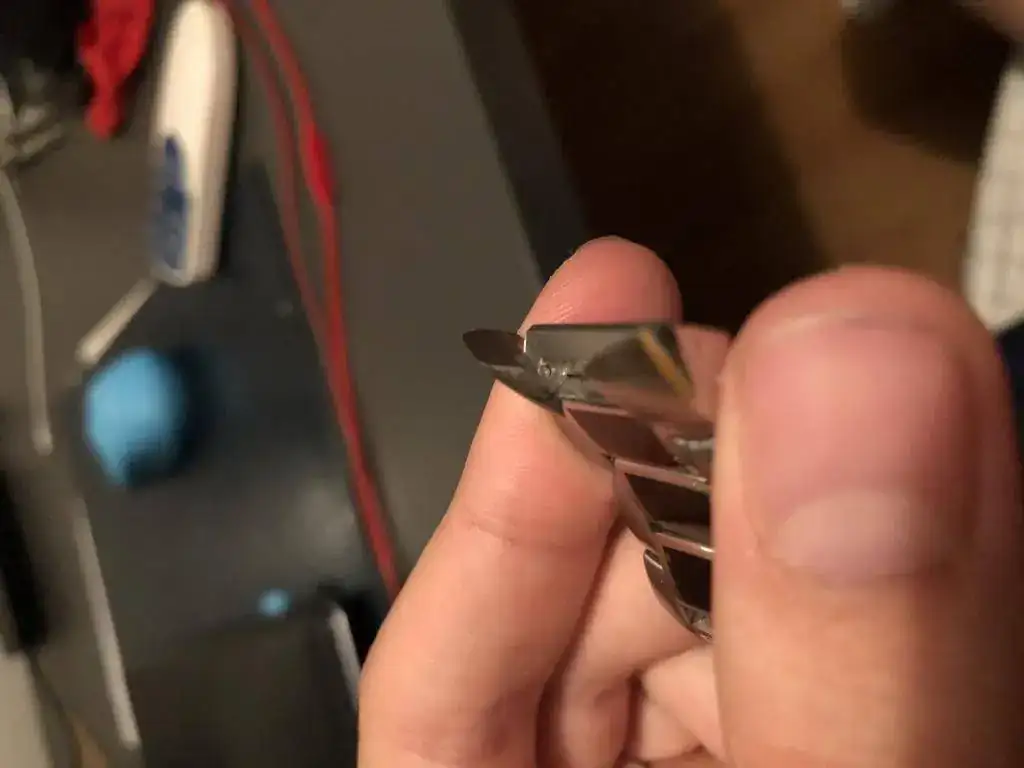

Buenas tardes a todos los usuari@s del foro, mi problema es el siguiente: Hace unos días mi Time Force Rafa Nadal Limited edition se me cayó, con tan mala suerte que se rompieron las puntas el pasador mas cercano a la esfera.
Ese pasador no tiene agujero para ser sacado desde fuera, ya que al ser especial para correas intercambiables lleva un sencillo mecanismo de muelle que al ser empujado hacia la correa este se mueve y permite liberar la esfera. El gran problema es que la rotura a quedado a la misma altura que el resto de la correa por lo que no se puede sacar con unas pinzas.(adjunto foto) Solicito ayuda al foro ya que es un reloj con mucha importancia para mi y lo suyo es lucirlo con la correa de metal en lugar de la que viene estilo deportivo de plástico.
Muchas gracias.

¿Has probado con un imán?
De neodimio, a ser posible (son más potentes)
No hay herramientas específicas para eso, te va a tocar apañarte como puedas con alfileres, pinzas... lo que pilles.
Quizás si tienes buen pulso podrías pegarle algo con superglue al trozo roto y cuando se seque tirar, teniendo cuidado de no pegarlo al resto del armis
golpe seco usando la fuerza de la gravedad y la centrifuga a tu favor
Lo pensé pero me da mucho respeto
Eso si lo he intentado y nada
No dispongo de un iman de esas características
Busca en Amazon, los hay de un tamaño pequeño, son bastante potentes y no muy caros.
Enviado desde mi SM-G970F mediante Tapatalk
Esta es una de esas averías que no resuelve ni la bruja avería (je). La cuestión estriba en que deberías acudir a un tornero. (Como no sea amigo, pero muy amigo, te manda a paseo). Pero además es que tiene que saber bien lo que se hace. Y no todos, aunque hay genios por ahí. La cosa está en que eso no sale empujando porque no tiene por donde salir. Al quebrarse ha producido una deformación, y traba la salida. Lo del imán... madre mía, igual te cargas el reloj. Cuidado. Y que yo sepa un imán no resuelve una extracción de un perno. (Pon un alfiler hacia un imán, de punta, y mira a ver qué fuerza necesitas para separarlo. ¿Es suficiente? pues si no, no vencerá el roce que lo traba) (Mecánicos, corregidme si estoy en un error). En un objeto más grande se puede hacer un taladro central. Pero ahí, ni una pulga.
¿Puedes comprar otro brazalete?
Y si no, que es lo que suele, creo que vas a tener poca solución.
Solo se me ocurre que si lo empapas de lubricante ligero (WD40 o similar) puede que te ayude a meter una punta que mueva lo trabado. Y así igual sale.
Lamento la cosa.
Lamento la cosa.
Se rompio de la peor manera al parecer, una lastima. Muchas gracias a todos por la ayuda
Puedes probar con el lubricante, como menciona el compañero. Lo suyo es tener paciencia.
Esperemos que lo consigas.
pues te queda intentarlo o quedarte sin reloj.
de todas maneras, no creo que sea un reloj muy caro, busca por ebay o wallapop uno igual y lo puedes despiezar, te quedas el calibre por si acaso y le montas el armis nuevo y a correr
Realmente si que es un reloj caro, de ahi que busque consejo para intentar repararlo
Doblas la punta de un clip en forma de L, le pones una gota de loctite y lo pegas en el trozo roto, una vez seco tira de él y saldrá.
Si no sale, no has estropeado nada, el loctite que haya quedado pegado en la zona se limpia con acetona y no te va a dañar el acero del brazalete.
Tuerce un alfiler , lo dejas con forma de j, e intenta tirar
