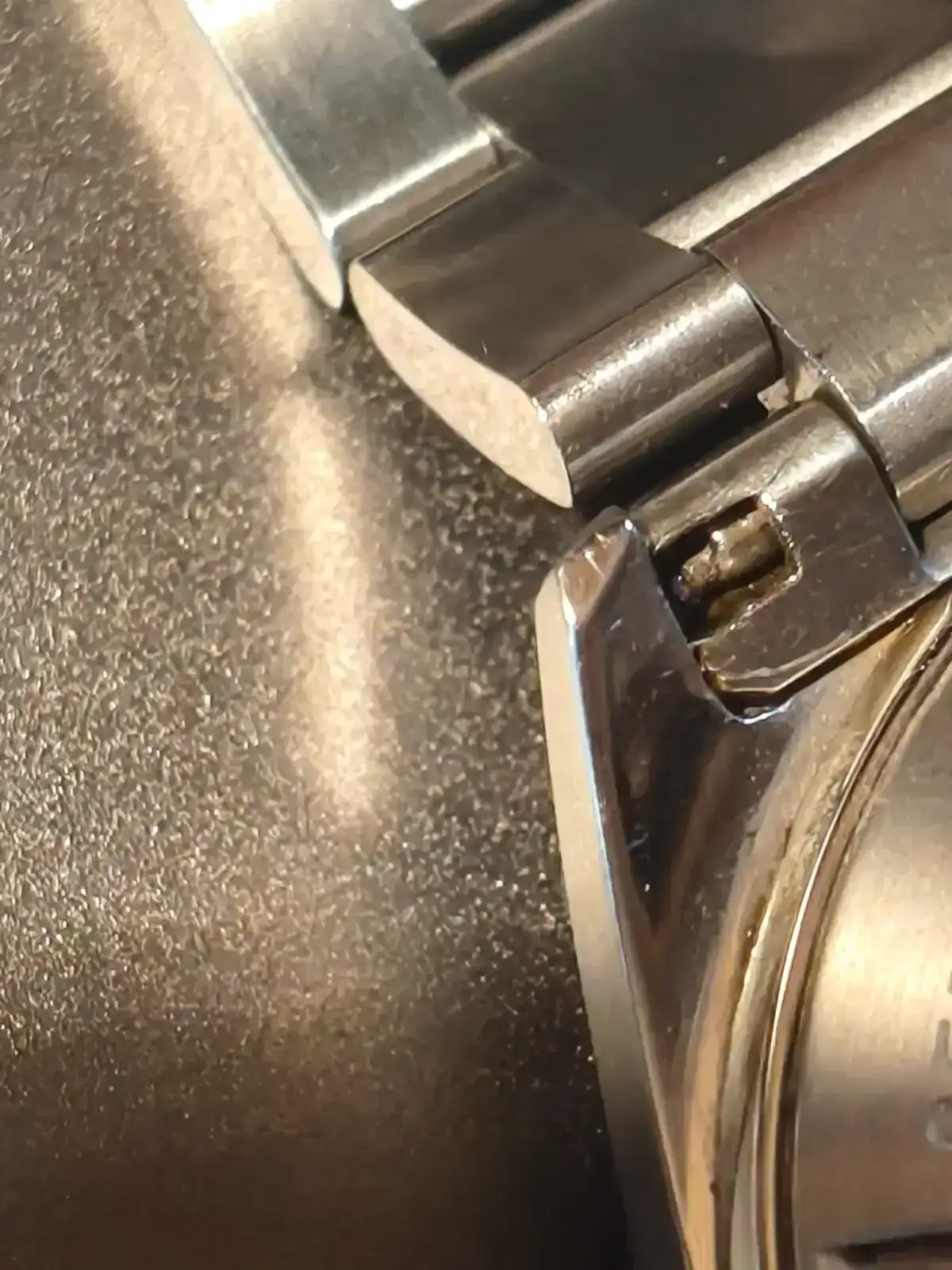

Hola compañeros.
En el brazalete de un reloj se me ha quedado un pasador completamente fijo.
Puede ser que se haya oxidado con el agua salada, que lo haya roto en ambos extremos.... Nose exactamente que le ha podido pasar, pero es absolutamente imposible mover las puntas.
He probado a dejarlo un buen tiempo con WD40, con resultado desfavorable.
A alguien le ha pasado alguna vez?
Intento destruirlo con un taladro fino y buen pulso? Acepto que ese brazalete estará en ese reloj para siempre como hace Rolex?
Alguna foto podría ayudar.
Hola compañeros.
Imagino que las asas no tienen agujero pasante por fuera para empujar.
Yo empezaría por echar agua templada en la zona con una jeringa o un bastoncillo, varias veces y dejándola actuar. Se trata de disolver la sal. Si el reloj es estanco y está revisado, también puedes ponerlo bajo el grifo. Después hay que secarlo bien y aplicar un penetrante de verdad, no el WD40 de siempre. Puede ser Kroil, el penetrante de la gama Specialist (mira bien las instrucciones).
Un poco de calor con el secador ayuda a que entre, sin pasarte.
Luego, con la herramienta de horquilla fina apoyada en el resalte, prueba a dar algún golpecito seco en la otra punta de la herramienta con el mango de un destornillador. A veces el golpe rompe la costra cuando apretar no consigue nada.
Mi última bala: Entre el lateral del terminal y la cara interior del asa queda una rendija, y por ahí entra una hoja fina de sierra de joyero. Cortas en los dos lados y el brazalete sale. Lo que queda de las puntas dentro de los agujeros que se pueden sacar con unas pinzas.

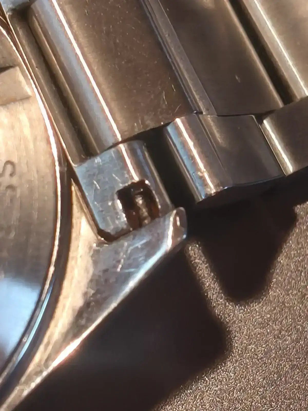

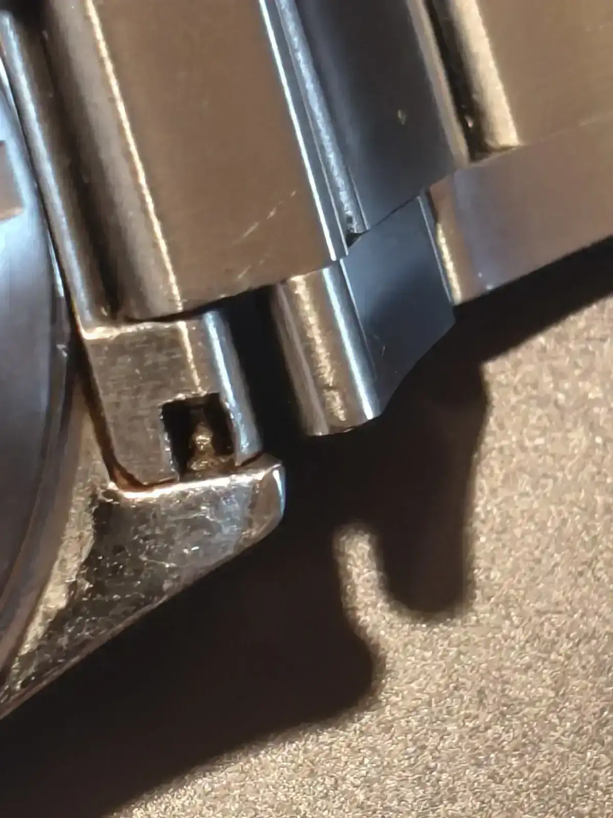

Las fotos macro demuestran que la lucha está siendo encarnizada....
Pondría el +18 por la asquerosidad de las mismas.

En estos casos, uno de los métodos que suelo utilizar es sumergir la parte afectada en vinagre negro, aproximadamente durante 24 horas. Sin prisas; el relojero sabe que muchas veces es mejor dejar trabajar al vinagre que ponerse a trabajar uno mismo.
Otro de los métodos que suelo utilizar, cuando la cosa se pone un poco más fea, son las puntas eléctricas de Galy. No hacen milagros, pero bien utilizadas pueden devolverle la vida a más de una pieza que ya parecía destinada a la jubilación.
Reacciones: HTC
Otro método es hacerlo a lo bruto, que no todo en relojería va a ser cirugía de precisión. 😏
Metemos un destornillador grande, de punta plana y bien asentado, entre el terminal y la caja, y hacemos palanca con decisión. La idea es forzar el conjunto hasta que ceda por el punto más débil, que normalmente suele ser el pasador.
A mí me ha funcionado más de una vez. Eso sí, tiene sus riesgos y conviene saber dónde se mete la herramienta, porque cuando el pasador rompe, puede ocurrir que el muy cabrón se quede dentro de la carrura.
Pero eso, señores, es tema para otro hilo.
Reacciones: HTC

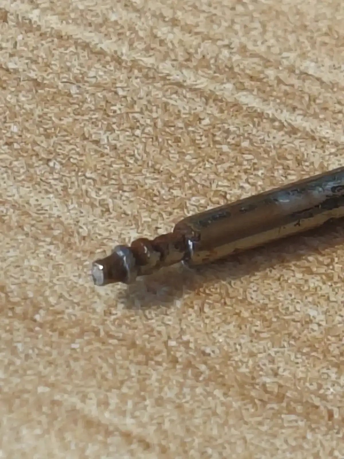

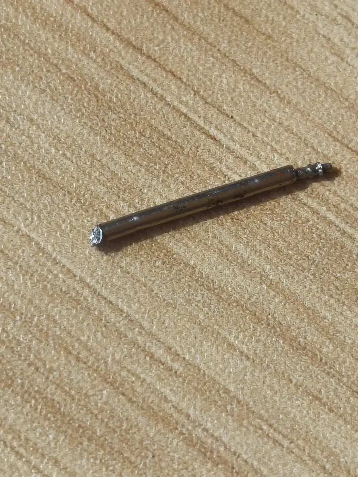

Muchas gracias.
Hubo final feliz.
El vinagre no funcionó (tampoco tuve paciencia para 24h y al final se hizo a lo bruto, con un taladro.
El brazalete quedó indemne, y aquí el pasador...
