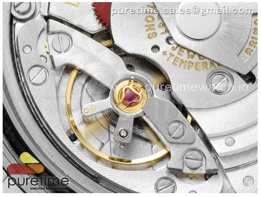

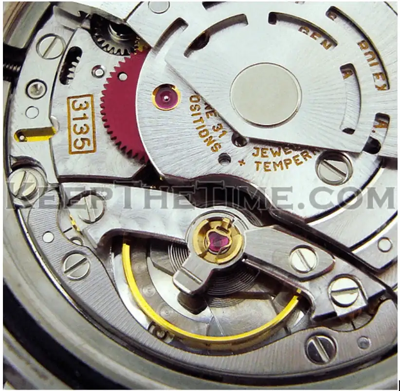

Casi con total seguridad el movimiento es original. Sí se hacen réplicas de los calibres de Rolex pero es algo relativamente nuevo y tienen un "fallo" en el ajuste del volante. Mientras que en los Rolex solo llevan un brazo, las réplicas llevan dos:
Original
Copia:
Original
Copia:
La replica no lleva espiral Breguet y tampoco reglage en el volante (microstella). Claro, ni hablar del finish de las piezas.
