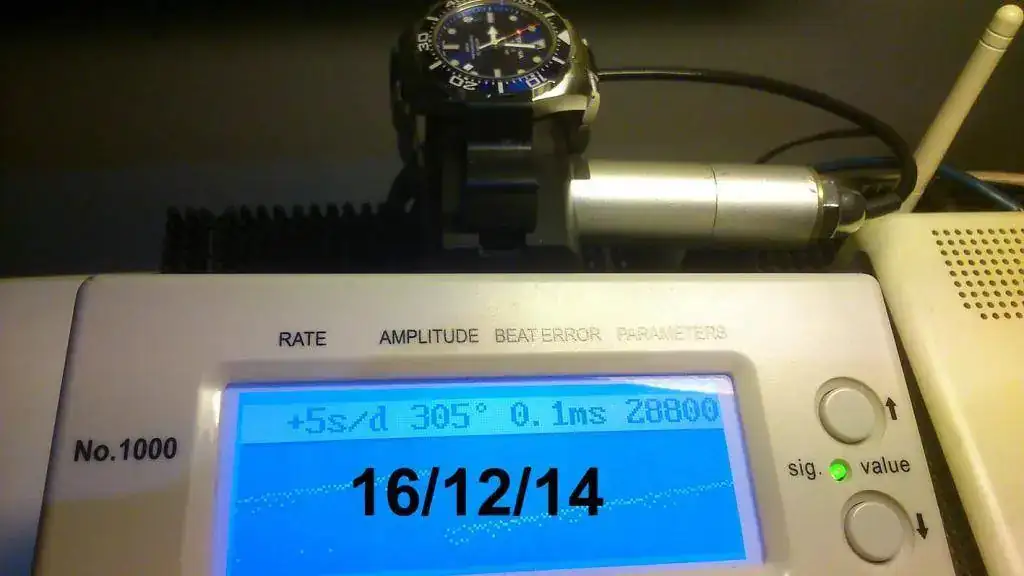

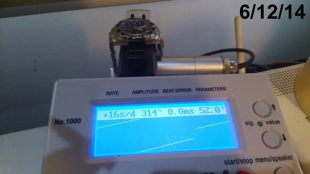

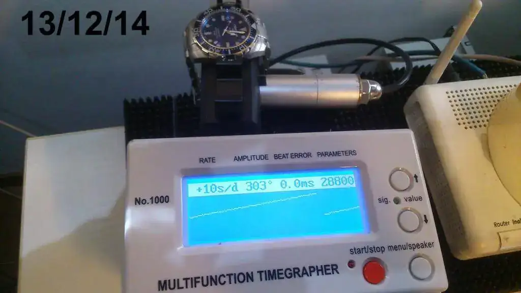

Precisamente documenté yo mismo la mejora de marcha de mi último recién llegado, un DS con calibre 2824-2 suizo.
Lo mantuve en rotación en el winder una semana a 1800 rpd.
Este ha sido el resultado, actualmente ha acabado de mejorar un par de segundos más. Yo soy el único??
No eres el único, es cierto y no me digas porqué, es como si se ralentizasen unos segundos con el uso y luego se estabilizan, al menos esa es mi experiencia con varias ETA.
