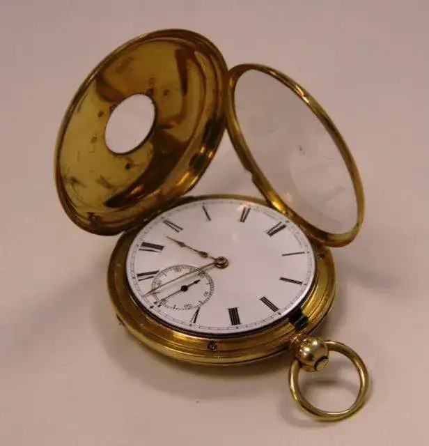

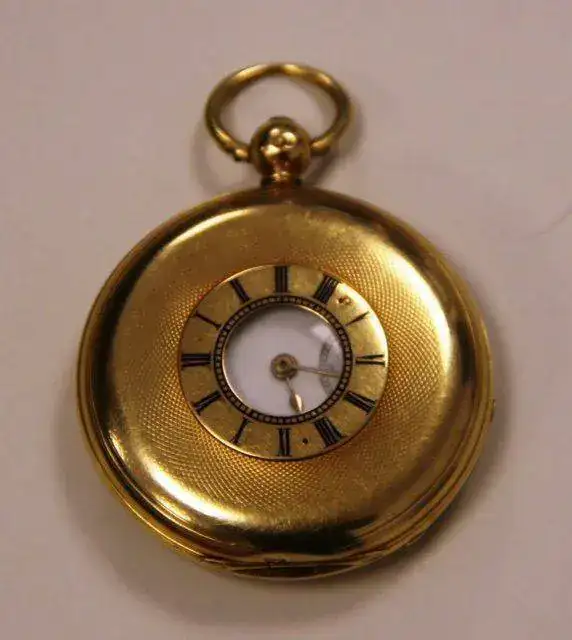

Buenos dias.

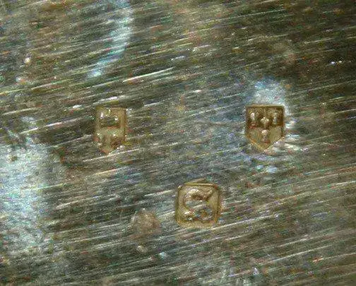

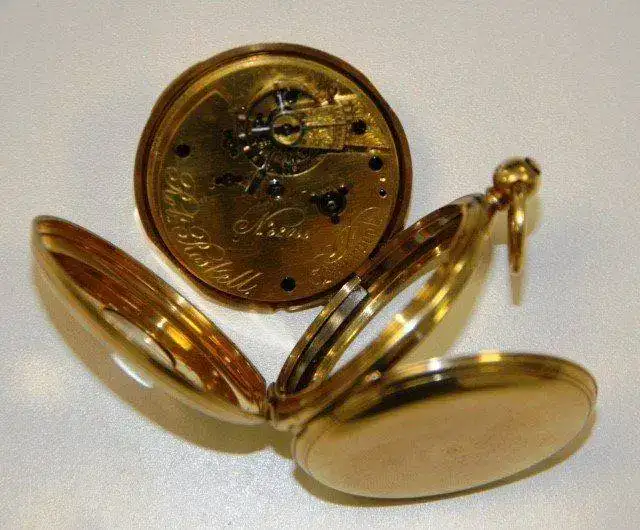

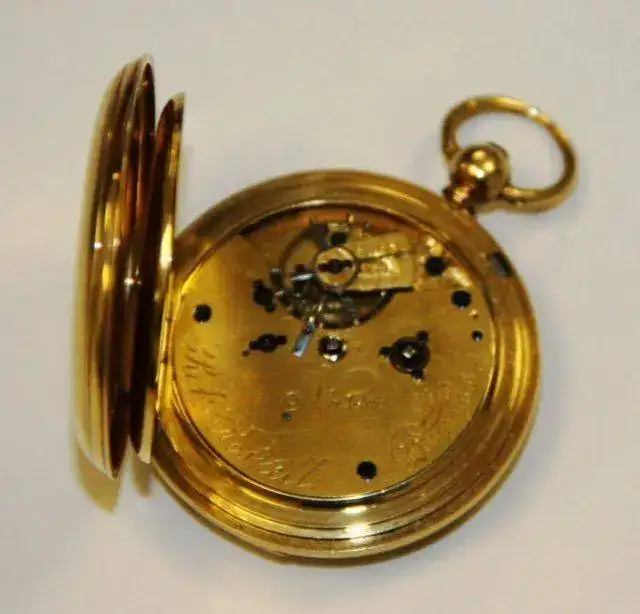

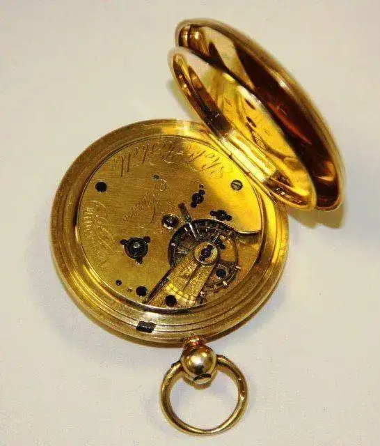

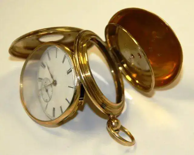

Un familiar se ha encontrado buscando en los cajones que dejo su padre, recientemente fallecido, un reloj de esta marca y como no sabe nada de relojes me ha pedido que investigue algo.
He buscado por internet y algo he encontrado. Parece ser un reloj bueno, en oro de 18 y unas de las marcas me parece que es de Chester.
Lo he llevado a dos relojeros de la zona y no han querido tocarlo aduciendo que es muy antiguo.
Le he dado un par de vuentas a la cuerda y funciona. No he querido darle mas hasta que alguien lo limpie.
¿Me podriais decir algo de este reloj?
¿ Conoceis algun sitio de la red o libro donde pueda aprender algo de este reloj?
Os dejo unas fotos.
Gracias a todos thumbnail_Reloj 06.webpthumbnail_Reloj 03.webpthumbnail_Reloj 01.webpthumbnail_Marcas 02.webpthumbnail_Marcas 01.webpthumbnail_Reloj 12.webpthumbnail_Reloj 11.webpthumbnail_Reloj 13.webp

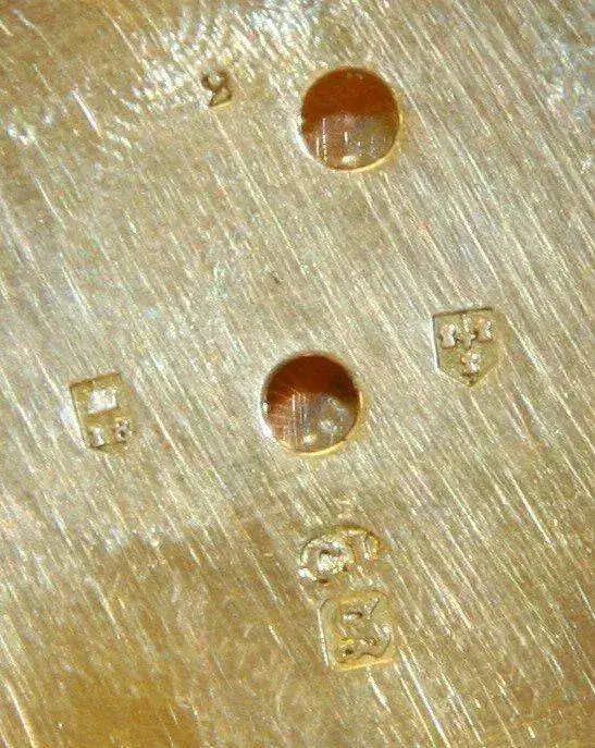

Muchas gracias Cesscat.
Es muy interesante. Por lo que dice, creo que es un autentico Roskell. A falta de la opinión de los expertos.
Las marcas creo que estan identifcadas; CL es el fabricante de cajas Cristopher Jones (1850/1855). La corona con el 18 debajo debe de ser, oro de 18. Lo que parece una espada con tres figuras , debe ser la marca de la ciudad de Chester y la S coloca la fecha alrefedor de 1856.
Por el numero que figura en la maquinaria ( 62066) , segun los listados, tambien podemos pensar en torno a 1850.
Me queda la duda que estos datos estan sacados de paginas que hablan de marcas de plata y no se si son las mismas para oro.
Por otra parte me gustaria conocer mas de Robert Roskell. He visto en internet algunos calibres y me llaman la atención.
No he encontrado ninguna bibliografia ni pagina donde se de alguna explicacion.
Si alguno me podeis facilitar algo, sera bien recibido.
Gracias
