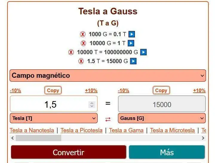

Ni de coña... para que te hagas una idea, 1000 gaus viene a ser 0.1Teslas de intensidad magnética. Las resonancias magnéticas médicas son de 1.5Teslas, es decir de una intensidad de campo magnético de 15.000Gaus. Pero eso son las pequeñas, las hay de 3Teslas y hasta de 7. Así que no, los 1000gaus sean de la marca que sean no protegen al reloj para que logre superar con éxito ese tipo de intensidad magnética, salvo que el reloj sea digital.

Te dejo prueba de la conversión:

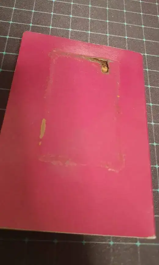

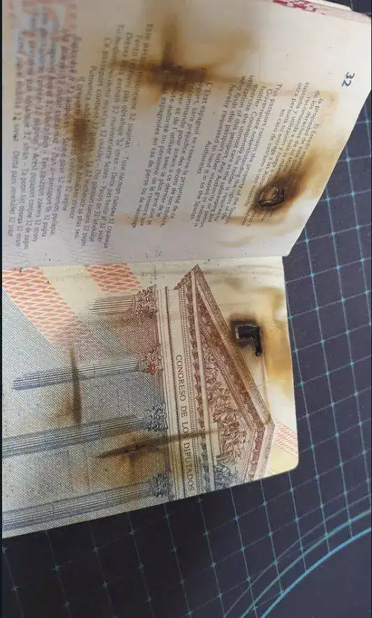

Te dejo como curiosidad lo que me pasó con el pasaporte en una visita en un hospital en el extranjero son una resonancia de 2teslas. Lo llevaba en la bata y sin saber que pudiera ocasionar semejante estropicio. El chip que llevan los pasaportes hoy en día (no tenía ni idea que lo llevara) empieza a combustionar espontáneamente y... lo más jodio, es que no paraba y no dejaba de quemarse más y más. Hasta que lo tapé haciendo que no tuviera oxígeno. Pero ya era tarde.

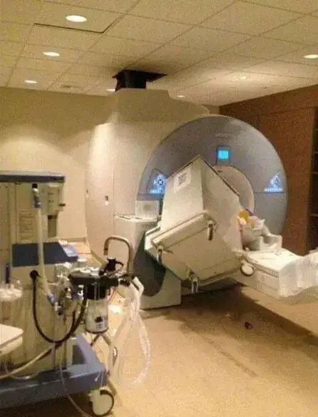

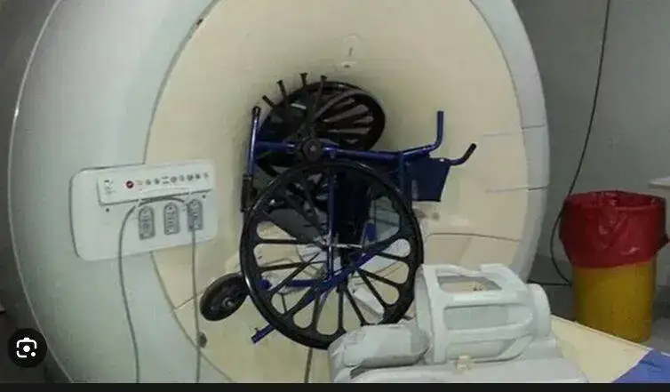

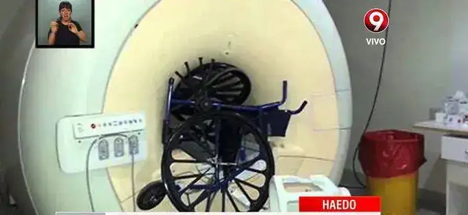

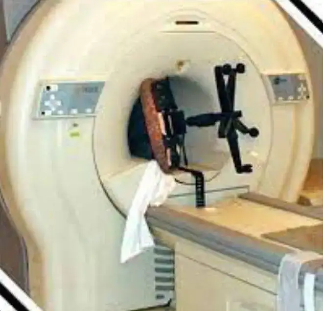

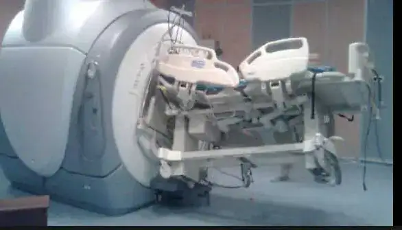

En la sala de una resonancia magnética la intensidad no está a 1cm del imán. Prueba de ello son los accidentes habituales que atraen masas metálicas hasta el gantri (hueco de la reso).
Ver el archivos adjunto 2666700
Ver el archivos adjunto 2666701

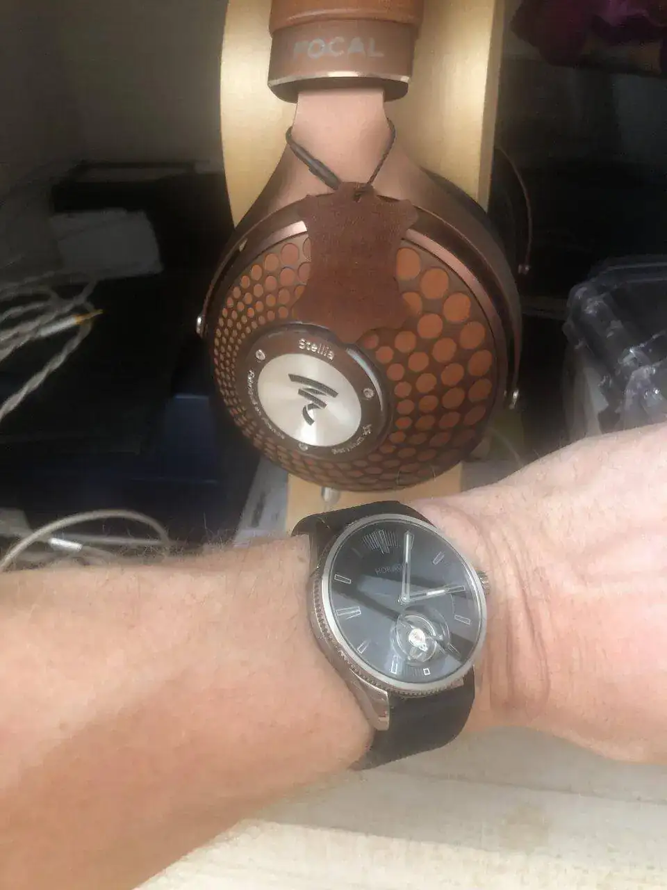

Bueno y para algo tan extremo tanto cuesta quitarse el reloj? Es como buscar que se dé esa situación…. Yo te digo que para el uso doméstico con 1000 gauss vas bien cubierto, ya que yo tengo 1 planar magnético 🧲 y no tengo problemas con él magnétismo y con los focal stellia más de lo mismo
Mi tourbillon es antimagnético 6000gauss y los focal en el mismo cono pueden llegar a generar 1 tesla y e hecho la prueba y no es que no detiene la jaula es que no afecta en absoluto al tourbillon en la precisión… y durante años e estado usando él omega 8800 y jamas note absolutamente nada… por lo cual llege a la conclusión de que los materiales antimagnético en el caso de ser afectados cuando se alejan de la zona magnética 🧲 vuelven a funcionar como si nada hubiera pasado… hace tiempo leí una prueba en interesante que se hacía a las espirales azules de rolex de 4000 gauss y todos los rolex superaron la prueba sin verse afectados en lo más mínimo… y solo uno antiguo se vio afectado y al alejarse del campo magnético 🧲 volvió a funcionar con normalidad

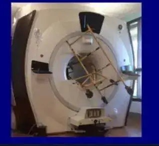

Cuando quieras hacemos la prueba y vamos a una reso. Yo llevaré mi digital y tu, cualquier reloj mecánico.
Si el gantri es capaz de arrastrar y elevar masas metálicas de entre 30 y 100kg, que crees que puede pasar con el reloj.
Es inviable quitarse el reloj cada vez que entras si estás trabajando, ya que puedes entrar por cualquier urgencia o por colocación de cualquier material en mitad del estudio. En un turno puedes entrar entre 30 y 60 veces.

Mi tourbillon es antimagnético 6000gauss y los focal en el mismo cono pueden llegar a generar 1 tesla...
Mira... para generar 1tesla hace falta una cantidad ingente de electricidad, y no, estate tranquilo, q tu auricular no lo genera.
