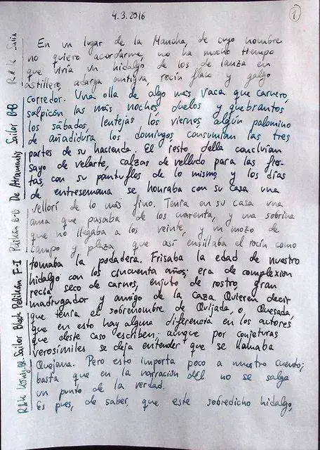

Desde hace varios años estoy usando tinta ferro gálicas para el día a día. En concreto la R&K Salix; a raíz de un problema que tuve con un envío con Correos.

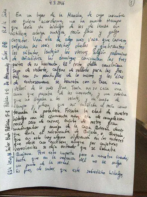

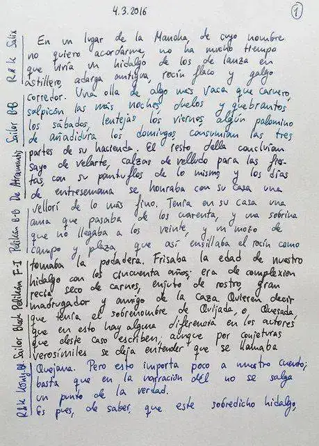

Sin embargo no estaba muy seguro de la resistencia a la radiación solar; así que el mes pasado decidí lanzar un pequeño ensayo: En un papel escribí un texto con diferentes tintas permanentes (y una estándard como patrón):
- R&K Salix (ferro gálica)
- Sailot Blue-Black (Nano partículas)
- De Atramantis (ferro gálica)
- Pelikan Blue-Blacl (ferro gálica)
- Pelikan Fount India (tinta china)
- Sailor Black (Nano partículas)
- R&K Königsblau (Estándar).
En principio hice un papel de muestra y otro patrón que he guardado en un cajón alejado de la luz del sol. La muestra de ensayo la he pegado tras un cristal orientado al norte en Jaén. De momento lleva en exposición desde el 5 de marzo (un mes y un día).
Estado inicial: 5/3/2016
Intermedio: 18/3/2016
Intermedio: 8/4/2016

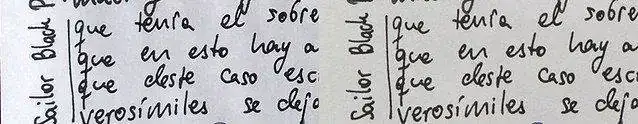

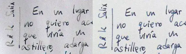

Desde mi punto de vista, las que más se han deteriorado han sido la R&K Salix y la Pelikan B&B, la siguiente sería la R&K Königsblau las Sailor aguantan bastante bien, y la Pelikan Fount India y la De Atramentis las que mejor se mantienen:

R&K Salix

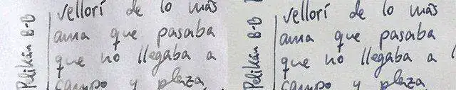

Pelikan B&B

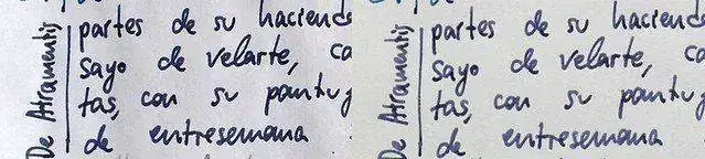

De Atramantis

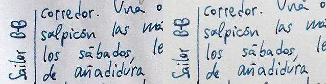

Sailor B&B
Sailor Black:

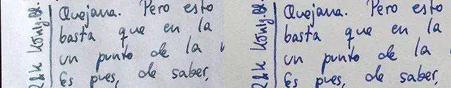

R&K Königsblau
El ensayo pienso dejarlo varios meses; y las fotografías intermedias no están hechas en las mismas condiciones que la original (iluminación), pero creo que son bastante representativas y pueden dar una idea de los resultados finales del ensayo.
¿Algún comentario? ¿Mejora? ¡Cualquier cosa es bienvenida!
Escanea los folios, así la luz de la imagen siempre será igual.
Cuando desmonte el ensayo podré hacer las fotografías con las mismas condiciones, porque las tengo controladas con la cámara réflex. No me fío del escáner, porque no sé si tiene la misma gama de colores que la cámara de fotos.
¡Qué buena idea! ¿Qué te parece para otra ocasión escribir una cuadrícula e ir tapando cada cierto tiempo un trozo? Al acabar el experimento se vería la evolución sobre la hoja.
