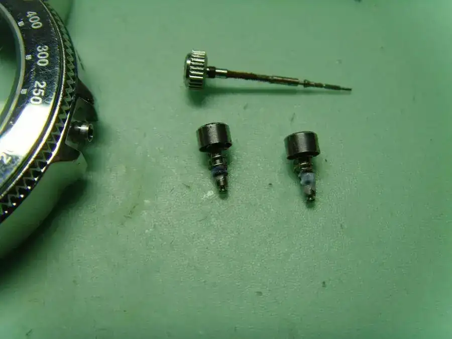

Nicolás de NICSOL, maestro micromecánico ha procedido a reparar dos Camel Trophy, este primero es un Masterchrono, reloj que despues de año y medio sin poder ser reparado, ha realizado un largo viaje para ser arreglado por Nicolás. Este es el proceso:

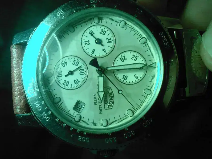

Modelo de reloj camel al que vamos a proceder a su reparación.

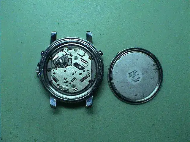

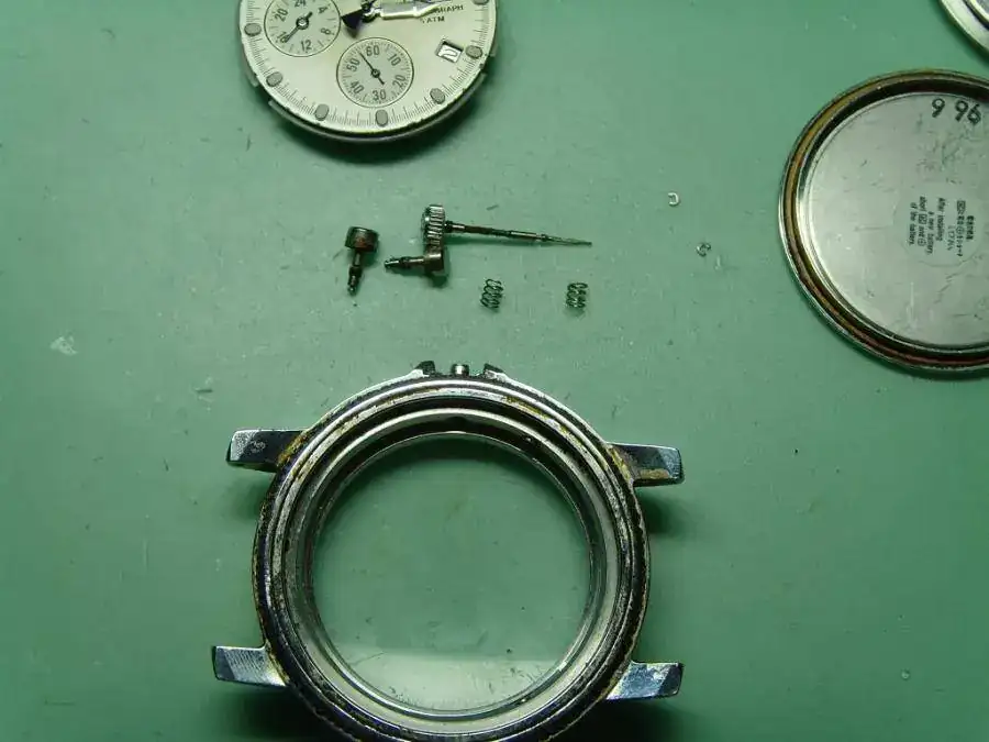

Examen de los elementos de la caja. Se puede ver que todas las juntas de los pulsadores, y fondo están en mal estado.
Examen mas de cerca

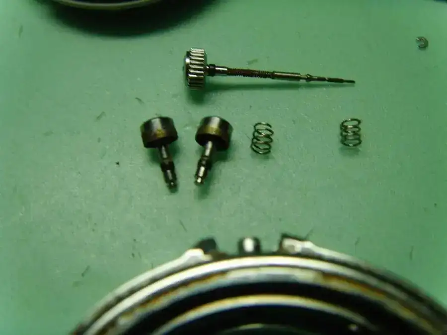

Pulsadores listos para su colocación

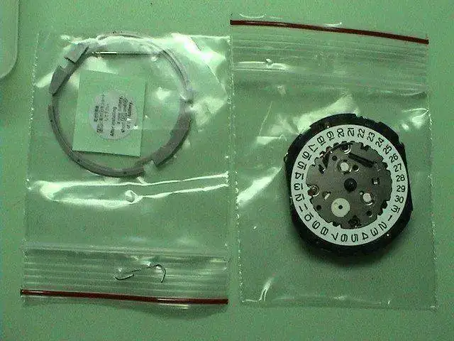

Movimiento de cuarzo a sustituir. Debido a su construcción principalmente en resina plástica , es preferible su sustitución completamente
Casi finalizado, colocado en la caja, todo limpio y listo para su cierre hermético
Reloj finalizado con el resultado de la prueba de estanqueidad y listo para ser devuelto al forero.

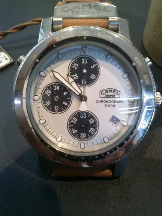

Mi masterchrono nuevo sin estrenar, que me llega la semana que viene para la colección es este:
Y ya van 19...
