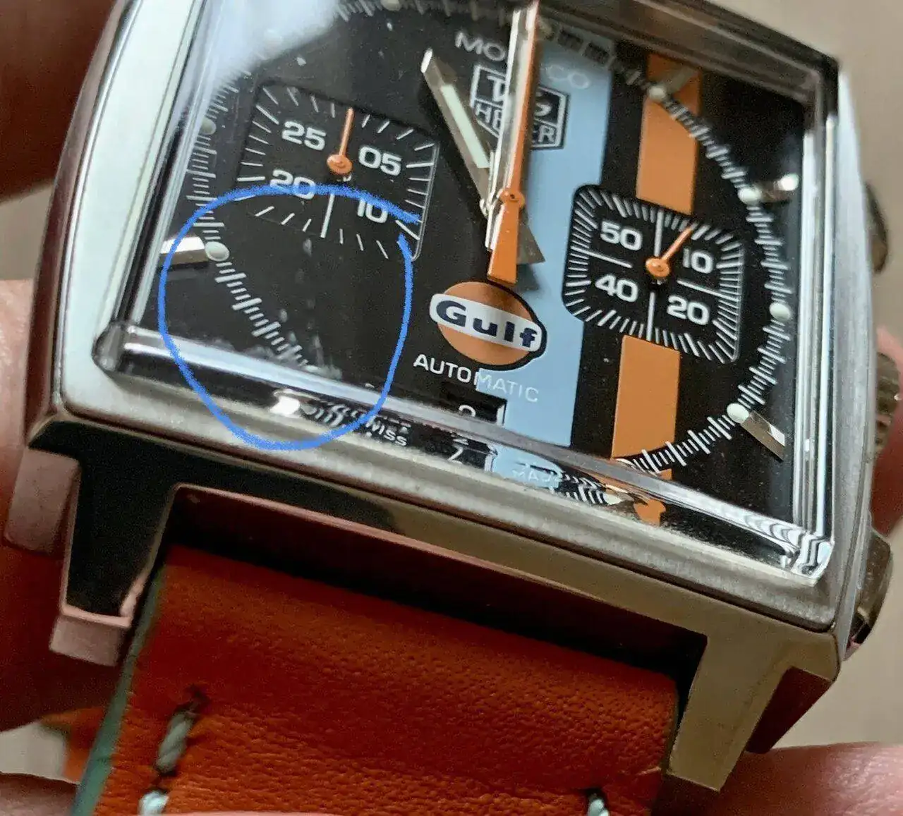

Buenas tardes compis

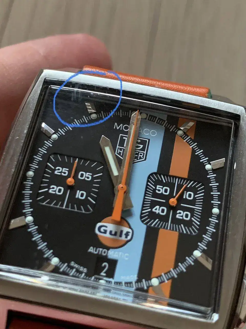

Hace unos días rocé mi TH Monaco con cristal plexi con la pared y se arañó un poco, y casi me da algo (hace no mucho lo envié a TH para revisión completo y me cambiaron cristal, pulieron la caja… vaya, una pasta)
Ya hace años me pasó lo mismo y me lo pulieron en una relojería.

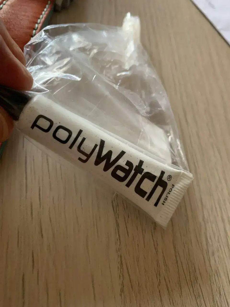

La cosa es que he comprado un producto de polywatch que se supone es para esto, pero no me fío de hacerlo yo mismo.
Por lo que leo normalmente, se que muchos de vosotros lo hacéis. Es complicado de hacer? Algo que deba tener en cuenta? Algún tutorial que conozcáis?
Os dejo fotos del reloj y del producto que he comprado.
Gracias de antemano

Sin miedo: Agitas, aplicas, frotas con trapito vigorosamente y aclaras.
Mano de santo.

No tiene ningún misterio y los resultados son excelentes.
Aplica un poquito directamente en el cristal y a frotar sin miedo, te quedará perfecto.

Como bién dicen los compañeros, con el Poliwatch te irá ideal.
Aplica un poco de esta crema directamente sobre el plexi y utiliza un paño pequeño de algodon 100% , también puedes utilizar los discos de algodón de usar y tirar. Frotar de forma firme y durante un buen rato, después pasas de nuevo con otro algodón limpio para dar el brillo y verás el resultado. Es excelente.

Cubre con cinta el bisel cepillado, o lo dejarás brillante si te pasas del plexi.
Ostras, muchas gracias por el consejo, sería una put… me encanta ese efecto cepillado.

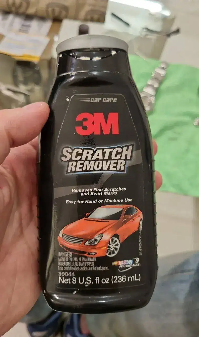

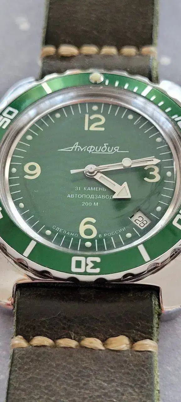

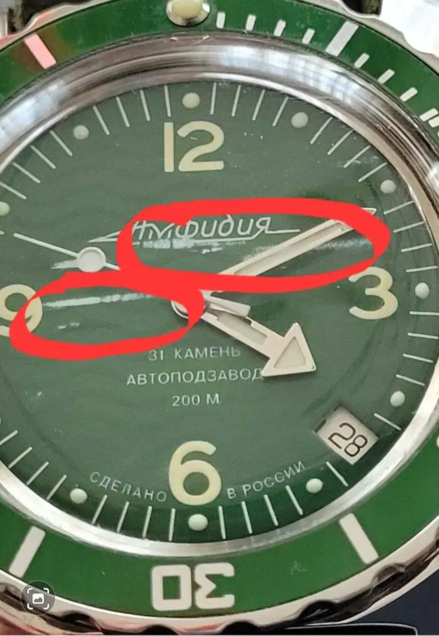

Dale sin miedo, no pasa nada. Los plexis son muy nobles. Yo lo hago incluso con lija y pasta para pulir carrocerias.

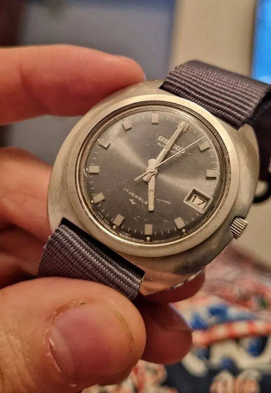

Hace un par de semanas recibi este seiko
Realmente estaba mucho peor de lo que parece en la fotografía
Al plexi le pase 3 veces lija grano 1200 y despues este compuesto
Y Voilá plexi como nuevo

Poliwatch y algodón. No requiere especial mañana. Luego un algodón un pelín húmedo para quitar los restos, y por último, secar. Te queda nuevo.
