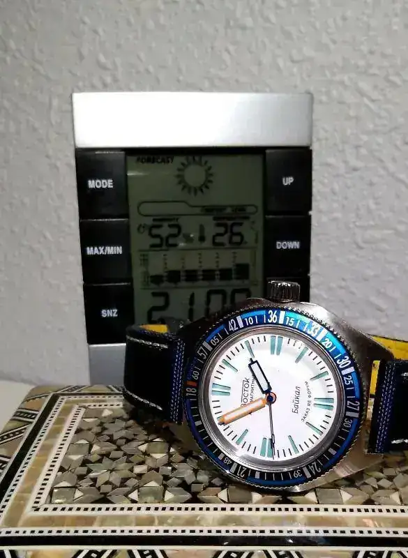

Como iba diciendo... llévate un Boctok o Vostok. :D

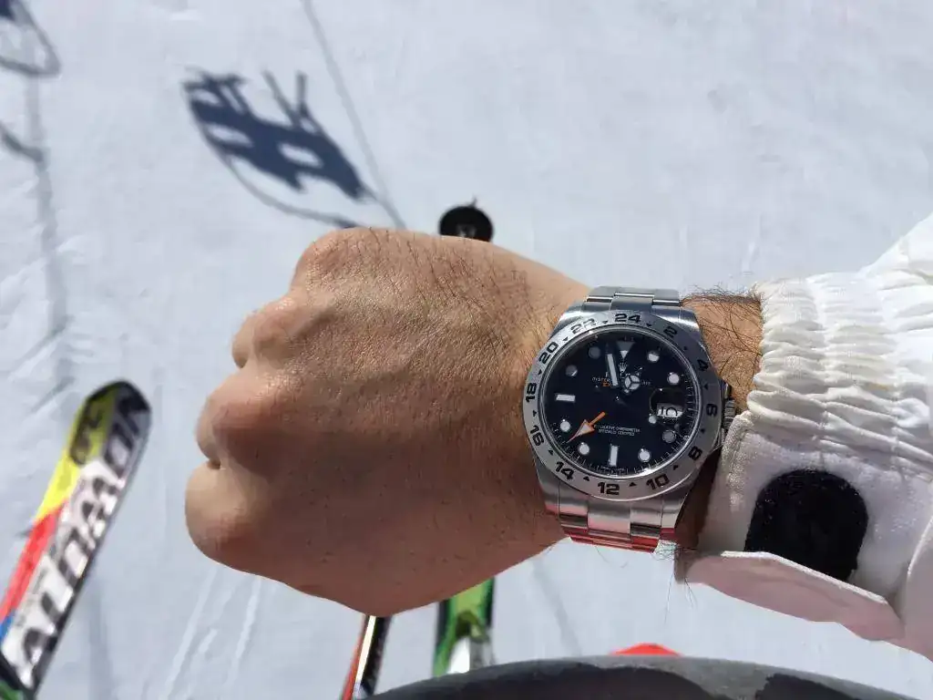

¿El Explorer no subió al Everest? Más frío que allí no creo que encuentres en pistas de esquí.

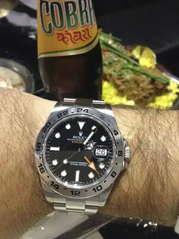

Y aqui comiendo comida picante,y tampoco le pasa nada.
