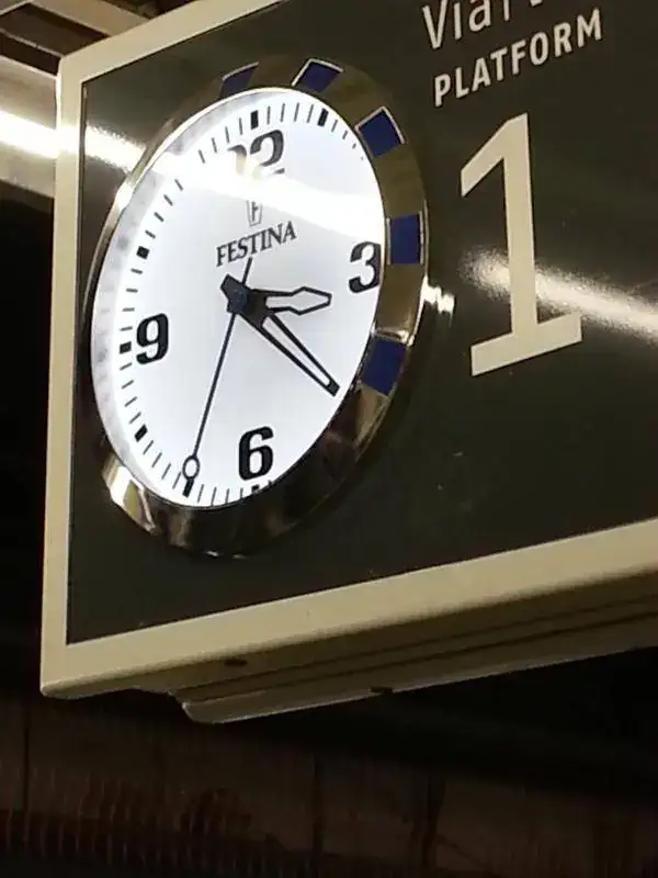

Pues ayer me sorprendió notar que en la estacion de Renfe de Barcelona/Pso. de Gracia, quizás en otras también, hay unos bonitos relojes Festina con movimiento de segundero continuo que me llamaron la atención y como la tradicional puntualidad de Renfe:D me dio tiempo a verlos bien, me quede muy sorprendido con la función Stop2go, que creía que era exclusiva de los relojes Mondaine de los trenes suizos... Dicha función que consiste en que la segundera recorre el minuto en 58 seg. y luego se para 2 seg. en posición 12 y espera a que la minutera se mueva al siguiente minuto, ya fue muy bien explicada en este hilo,
https://relojes-especiales.com/foros/foro-general/mondaine-stop2go-ferrocarriles-suizos-reloj-con-2-segundos-de-retraso-302492/
Pongo una foto y un vídeo, malo, malo de calidad...

Gracias cesccat, a ver si ahora lo puedes ver...

Esta función ya la incorporaban los relojes T&N en los años 80 y en todas las estaciones de Alemania, incluso tengo alguno de los años 70 que ya lo hacia.
El segundero es independiente, se detiene en las 12 h. y no vuelve a funcionar hasta que el reloj recibe la señal de avanzar la minutera.
Sigo sin pillarlo, que finalidad tiene esa función?
La única función es incorporar un segundero en un reloj de estacíon. Todos estos relojes reciben una señal cada minuto de un reloj patrón, por tanto la única manera de ponerles un segundero era hacerlo independiente y que se detuviera al llegar al segundo 60, hasta que el reloj maestro enviara la señal del minuto para reactivarlo. Normalmente se ajustan a 60 ó 61 " por lo que se aprecia el paro en las 12 h. Un saludo
