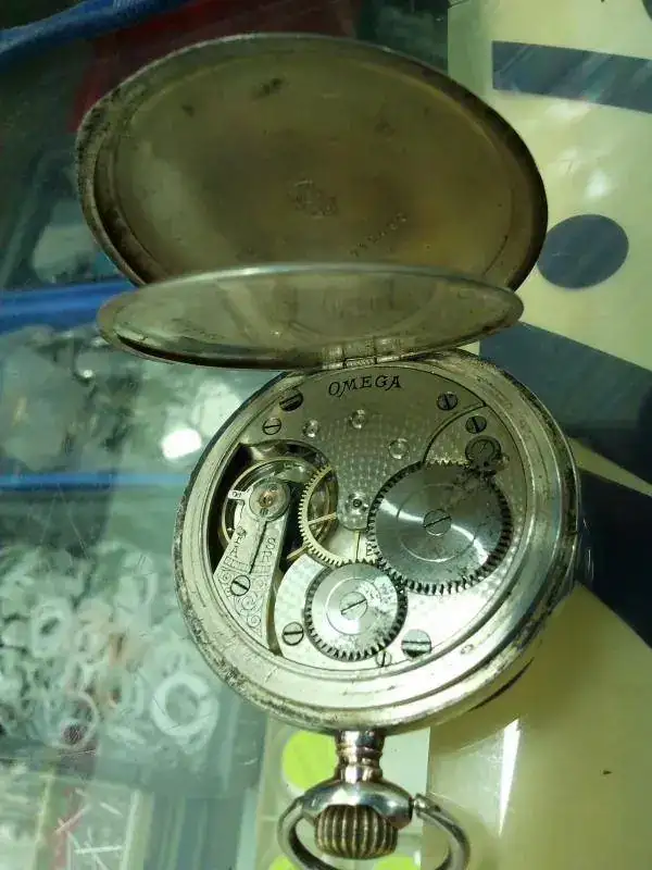

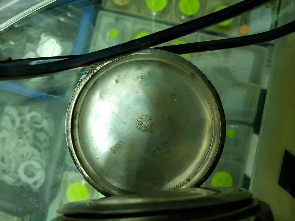

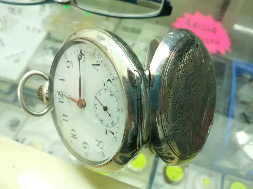

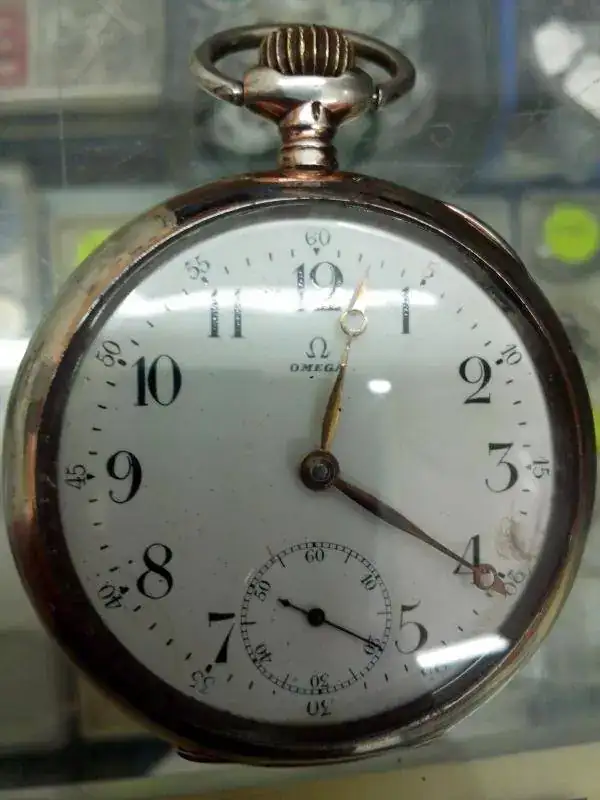

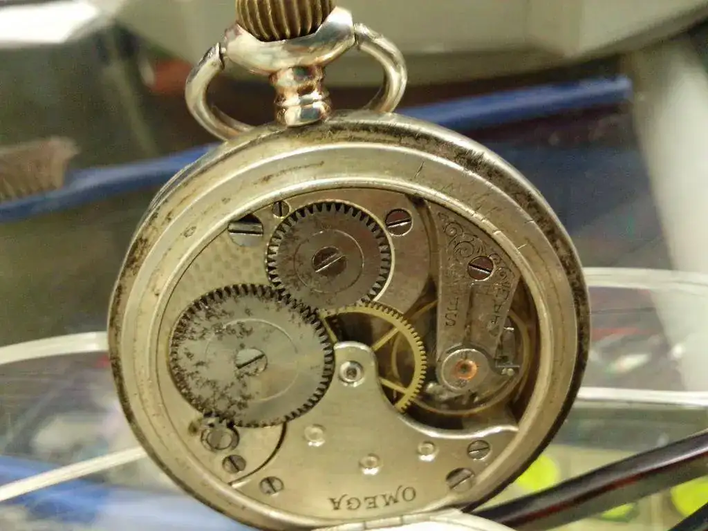

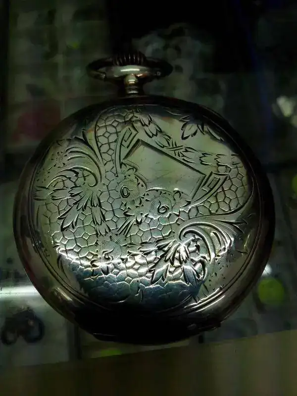

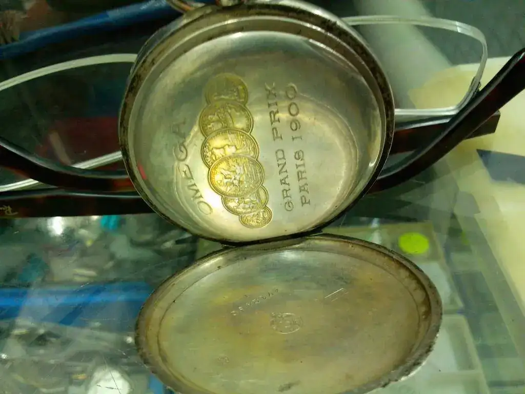

Hola! Me gustaría saber su opinión sobre la siguiente pieza. ¿Consideran que es autentica? ¿Conocen algún dato importante sobre el reloj? ¿Consideran que esta en buen estado?

Todo parece original , su estado no es malo pero la esfera esta dañada y no es poco.
Un Omega de plata bastante bien conservado. Viendo el numero de la caja se puede obtener el año de fabricación. En este caso yo creo que es entre 1910 y 1913.
El daño en el dial si se reparara mejor quedaría mas bonito, además tienes suerte que no haya dañad ningún numero.
Buen día amigos; sría importante que Enrique saque la máquina y quite el cuadrante que está muy roto y esto le quita mucho su valor. Tome la medida de la máquina en mm. que es de mucha ayuda para completar el informe. Cuando saque el cuadrante encontraremos grabado "el número en la máquina" y este nos llevará al año de fabricación y es muy posible que el número coincida con el que está en la caja??
La máquina si fuera de 40mm sería un calibre 18 que es la medida en líneas en esos años!!!
Un saludo, Luis desde Argentina
Buen día amigos; me sorprende que una máquina Omega sin rubies en el tren de ruedas y que esté colocado en caja de plata?
Solo por puntualizar, pero algunos omegas sobre todo de finales del S.XIX y principios del XX algunas maquinas no tenían numero de serie y te tienes que guiar por el numero de caja.

Buen día Enrique por favor - sí no es mucha molestia - lleve el reloj a un relojeroy le pide que le quite el cuadrante y usted toma varias fotografías de esa parte de la máquina y las coloca aquí y tambien nos aclara el número - sí es que lo tiene??
Es común que al final de la fabricación de esta máquinas habrían transcurrido varios años y en esos años ya habían comenzado a grabar en la última producción - la serie. Como habían trancurrido varios años - pudieron grabar esos números de serie???
Esto es solo una hipótesis - igualmente voy a buscar en los libros de las máquinasValjoux???
El lunes voy a buscar entre las máquinas Valjoux a ver lo que aparece - porque hoy trabajo medio día.
Mientra tanto necesito la medida de la máquina, gracias.
