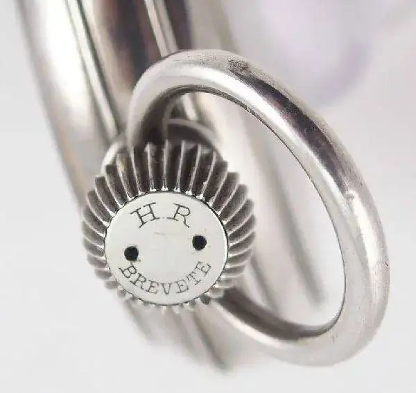

Hola os presento el famoso reloj misterioso.
Se trata de un reloj suizo de plata con escape de cilindro.
Constructor Armand Schwob ans frere. A.S.& F. La Claux-de-Fods (suiza) 1890. Caja sencilla en plata con grabado mecanizado, tres tapas abisagradas y a la altura del VI. Pulsador para apertura de la tapa anterior a la altura del I. Brevte – SGDG.
Esfera cristal transparente con numeración Arábiga en plata. Tipo de cuerda, remontuar (por la corona), Este sistema carece de puesta en hora, esta se realiza actuando directamente sobre las agujas.
Maquina, pequeña maquinaria adaptada al espacio sobrante entre la esfera y el "pendant". Inusual calibre circular desplazado al lateral superior.
Escape de cilindro con regulador de índice, 10 rubíes.
Tamaño 5.4 cm. Peso 120 gramos.
Los relojes misteriosos se conocen desde el siglo XVIII. Se trata de piezas cuyo funcionamiento resulta aparentemente inexplicable.
En este caso la esfera es totalmente transparente, dando así la sensación de que el reloj carece de mecanismo. En realidad la máquina se encuentra alojada en el espacio libre sobre la esfera y su movimiento se transmite a las agujas mediante un disco de cristal dentado. La cuadratura, de pequeño tamaño, se halla disimulada por un adorno en forma de estrella situado en el centro, de esa forma se consigue el efecto de que las agujas “misteriosamente” se mueven sola.

las iniciales sobre la corona son de Hugues Rime de París
por la verdad este reloj fue inventado por un relojero de París Hugues Rime . Armand Schwob compró los derechos por Suiza. mientras en Francia Canadá y EE.UU la patente siempre fue de Hugues Rime.
entre paréntesis Schwob es pasado a la historia por otros tipos de relojes.
un saludo enrico
