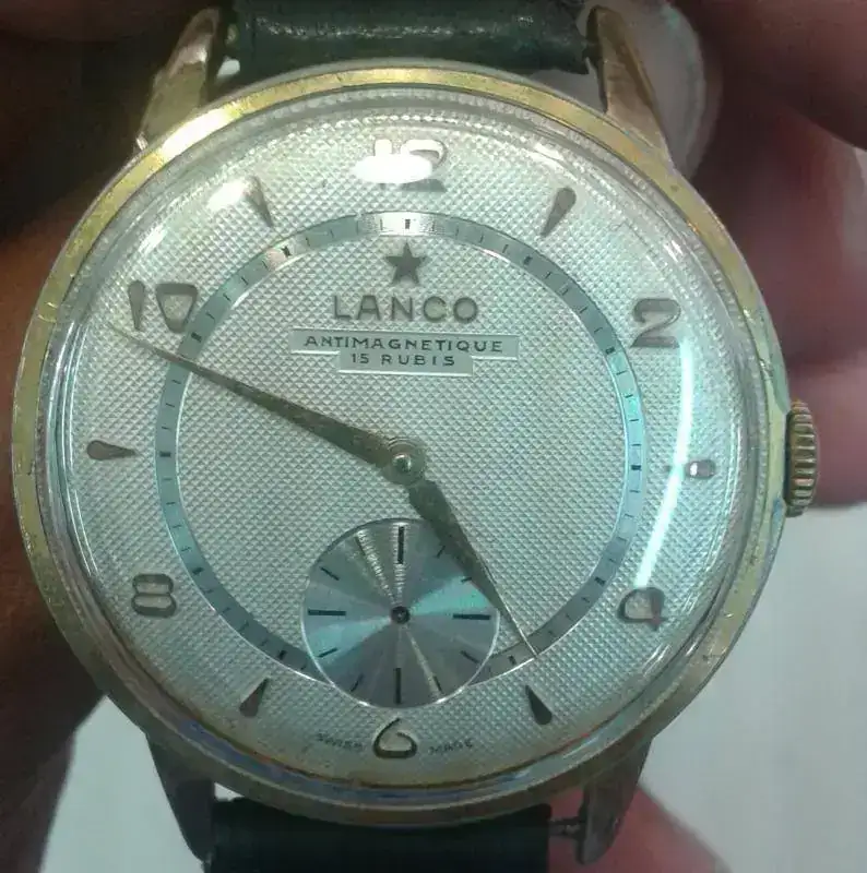

Hola amigos foreros amantes de los relojes vintage en esta ocasion os quiero presentar un raro reloj vintage es un reloj lanco de cuerda manual pero tengo una duda a ver si hay alguien q sepa por q pone debajo de la marca "antimacnetique" en ves del tradicional "antimacnetic" y aver si alguien me puede decir año y calibre el reloj lo encontre en un mercadillo funciona perfecto pero se le a caido el segundero no se si arreglarlo o dejarlo asi que opinais ???? 20140528_115830-1.webp
El segundero esta dentro de la esfera encajado debajo del 6 apenas se nota , el reloj va muy bien no se si repararlo o dejarlo tal como esta ???????
Hola,
Un interesante reloj, pero no me parece tan "raro" ....... acá abundan,
y de ese modelo en particular -sin quererlo- tengo varios diales y máquinas.
Esos relojes en general tenían un movimiento propio, el calibre Lanco 1305.
aqui las características en Ranfft.
bidfun-db Archive: Watch Movements: Langendorf 1305
en general venían con 15 rubíes, cuando llevaban contrapiedra en la rueda de escape,
o 15 cuando no las tenían.
Estos calibres vienen con o son incabloc, por lo que sería bueno ver una imagen del movimiento.
Antimagnetique es en francés, como en suiza hay tres cantones con distintos idiomas
-incluso dialectos- y la mayor parte de la relojería se desarrolló en el frances, y en el alemán,
vamos a encontrar muchos términos franceses en estos bichos, mientras que el inglés
se usaba también por la globalización.
El segundero hay que colocarlo en su lugar, si está dentro de la esfera,
como dice el compañero Treceduros,
aunque siempre es recomendable hacerle una revisión,
y el relojero se ocupará de eso también.

Gracias alvaro muy buena reseña pero saves de q año es el reloj ??????

Y... ese Lanco me parece que puede andar por finales de los '50s - '60s,
pero hay que ver qué dicen otros compañeros del foro.

Hola Treceduros, mirate el hilo del Titan, que está abierto un poco más arriba,
ahí podrás verle el calibre de manufactura de la Lanco.
Aunque el amigo Alvaro ya te ha dado muy buena información.
Al reloj solo le haría la revisión, la esfera está muy bien.
