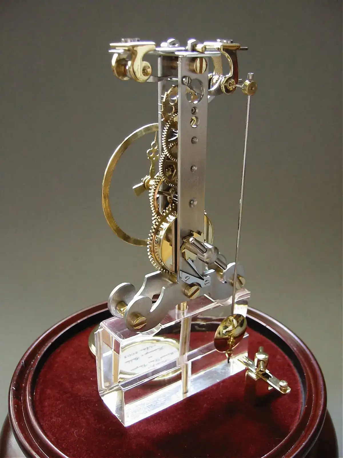

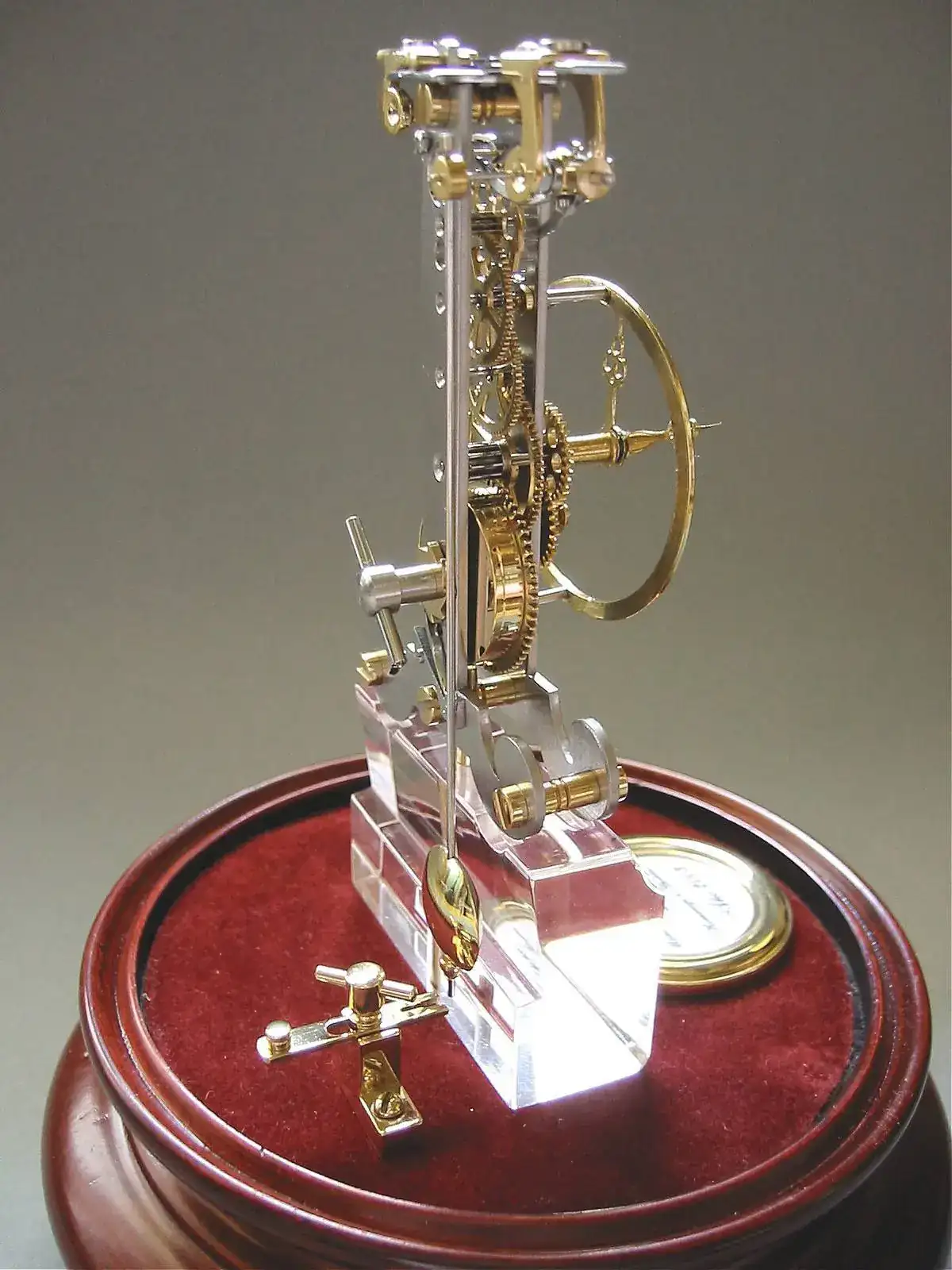

Ya estamos empezando el año y yo mi proxima jubilación,con lo que tendré mas tiempo para estar en el foro.

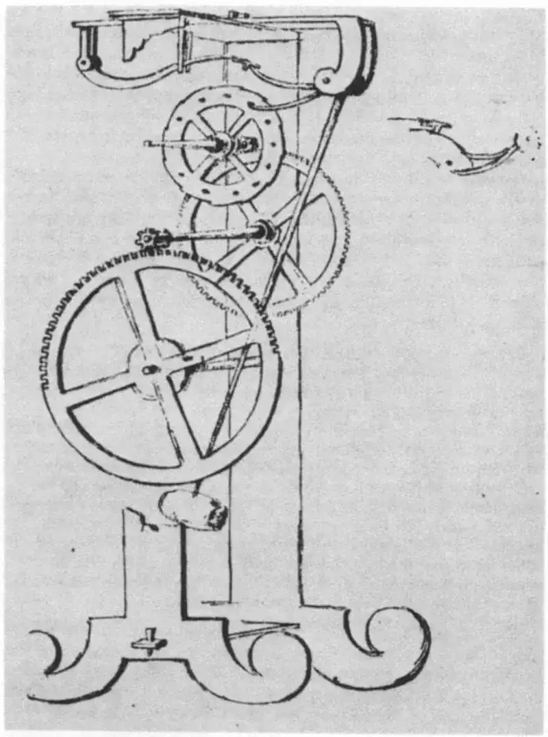

Os presento un reloj que hice hace un tiempo basado en el famoso escape de Galileo.
El tamaño es de unos 10 cm.de alto.
Está fabricado integramente por mi y lo hice como regalo a mi esposa.

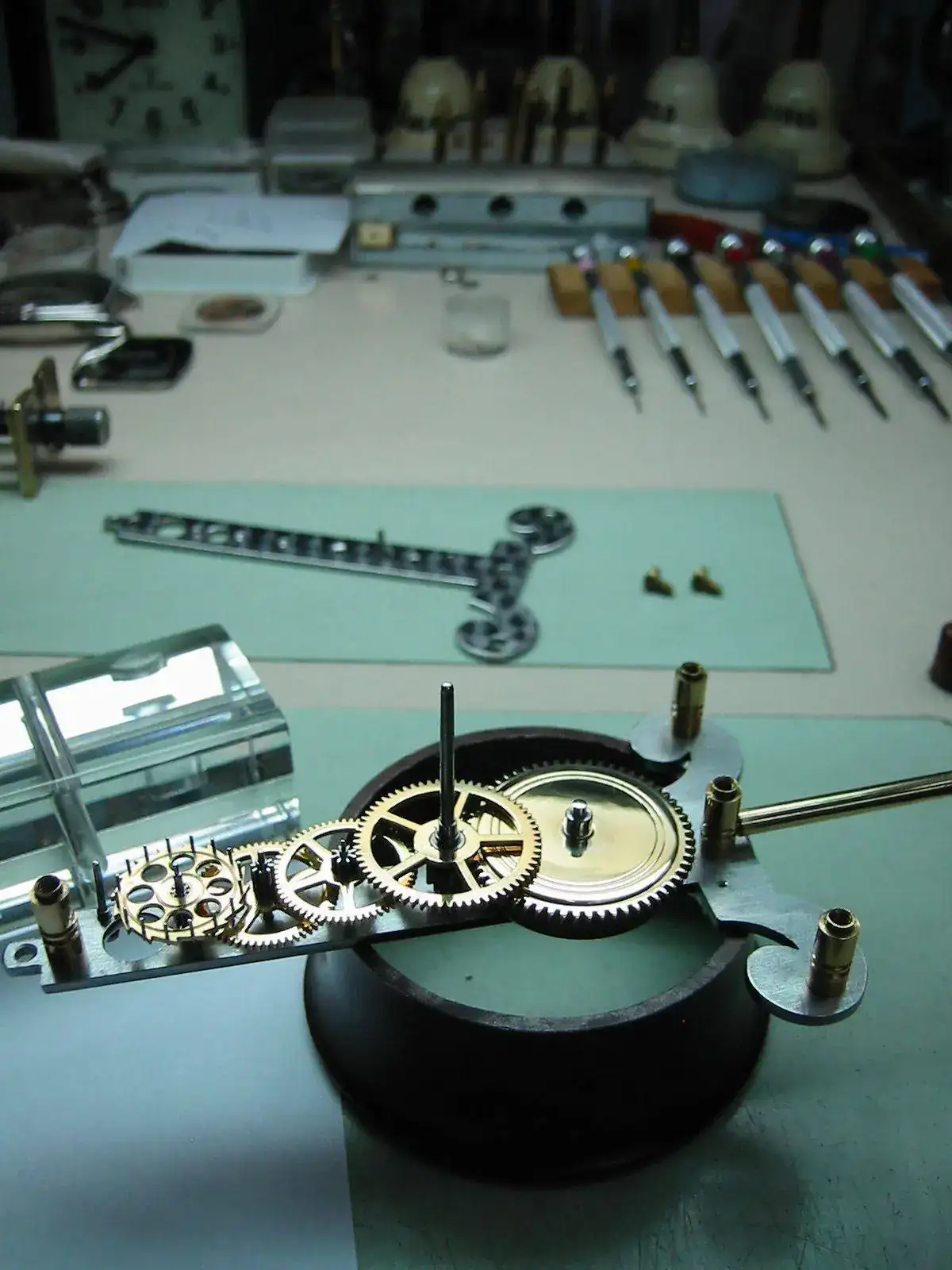

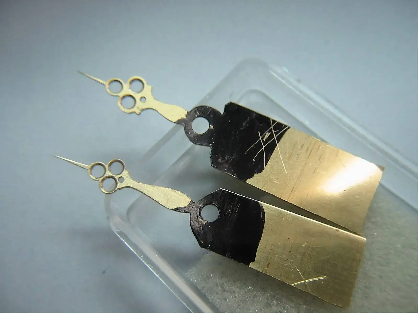

Y como lo has hecho?? En concreto: como has hecho las ruedas dentadas???????

respuesta
Hola:Lo menos complicado en un reloj con un escape "raro" son las ruedas.
La rueda de escape sí tiene dificultad ya que ,además de los dientes radiales,lleva dientes-o barritas-axiales con la necesidad de hacer los taladros con una décima menos de diámetro para que las barritas de acero entren con ajuste fuerte.
El hacer una rueda dentada normal es muy facil teniendo la fresa adecuada y un aparato divisor de precisión y en mi caso por fortuna dispongo de mas de uno.
Saludos:Relojero1 :ok::
