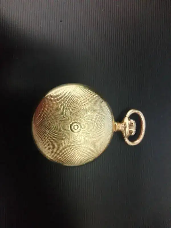

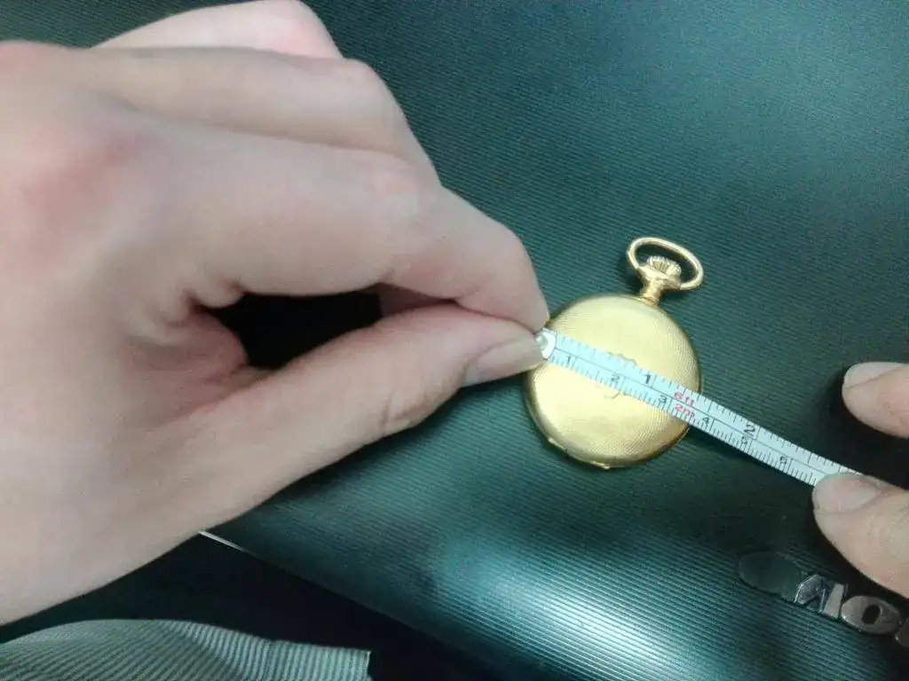

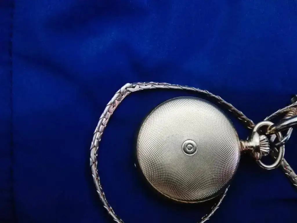

Buenas tardes para todos, soy nuevo par acá, he notado el gran conocimiento que tienen sobre el tema.
Mi intención es conocer el origen de un reloj F de A que tengo a mi poder, este reloj me lo ha dado una tía para que consulte sobre el, para lo cual no he obtenido buenos resultados.
las siguientes con fotografías del reloj, espero pueda reconocer el ejemplar y darme informacion sobre el

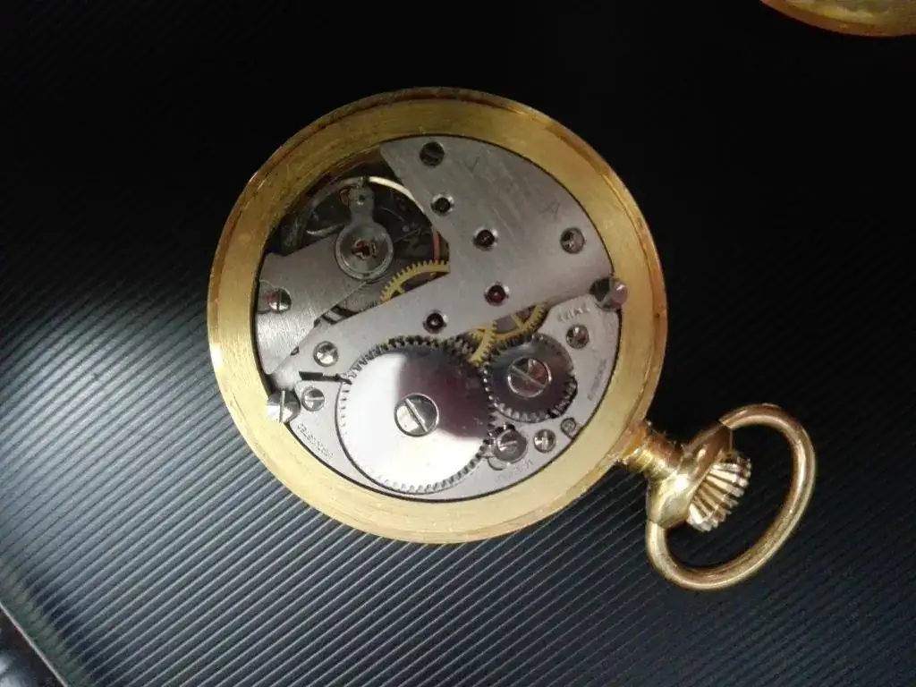

los siguientes datos son las marca que el reloj tiene internamente:
F de A
17 jewels
unad justed
swiss
seventeen

Los relojes Ferrocarril de Antioquia eran un encargo del señor Heiniger (La Perla , Medellin) a la casa suiza Moeris.
Son de 1929 (inauguración del ferrocarril) , son relojes muy falsificados y reeditados.
El que muestras es de fechas posteriores a 1929 con lo que es un conmemorativo o falso.
Bastante posterior, diría yo. Años 60 o 70 por lo menos.
Tu reloj debe ser una reedición homenaje de las muchas que se han hecho de los relojes originales originales.
Tenemos 2 cosas claras para que sean originales los relojes del Ferrocarril de Antioquia :
Reloj de aproximadamente 1929 y fabricado por Moeris.
No sabemos mucho sobre ellos , bebemos de las fuentes que nos dejaron compañeros como : Cloockold , Jaime Salcedo y Gong.

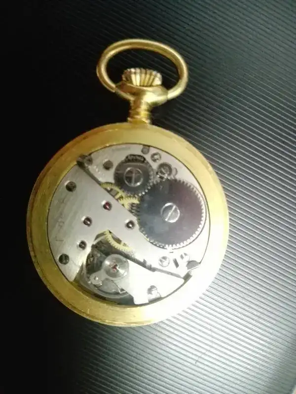

compañero mira con una lupa si aprecias algún número o letra ó símbolo en esta parte del calibre

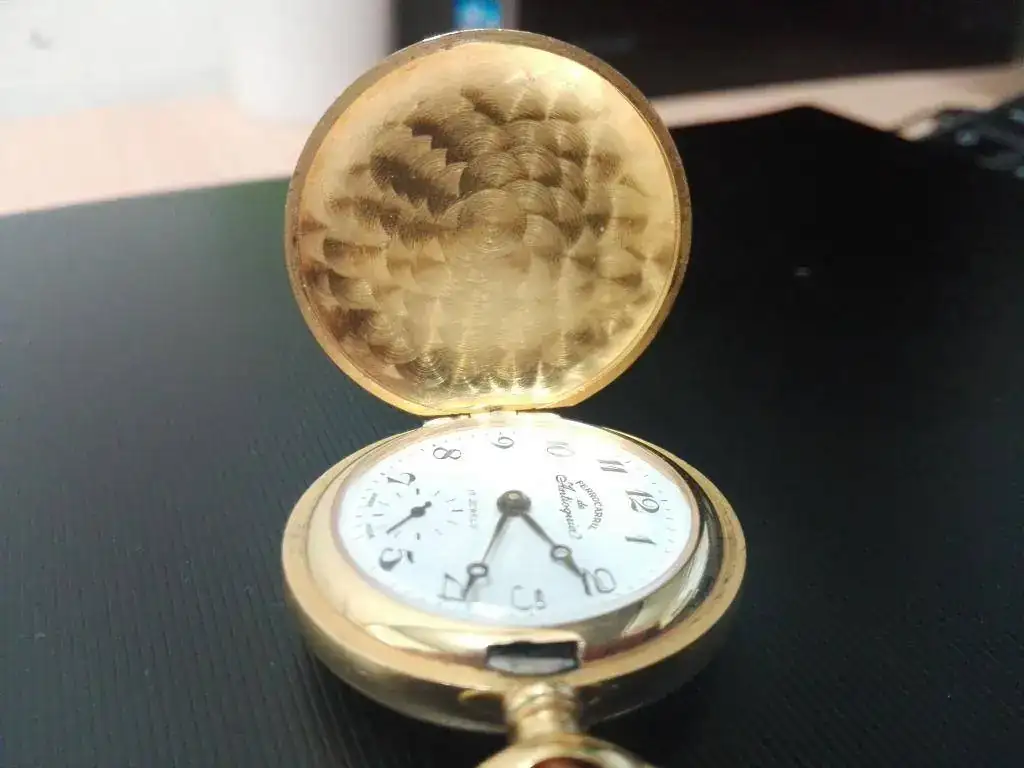

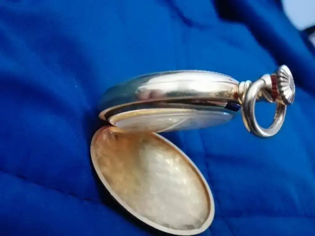

Además de lo dicho acertadamente por los compañeros, el reloj no parece ser de oro, solo bañado en oro, ya que no se aprecian en la cara interna de la tapa, los contrastes obligados. Un saludo
