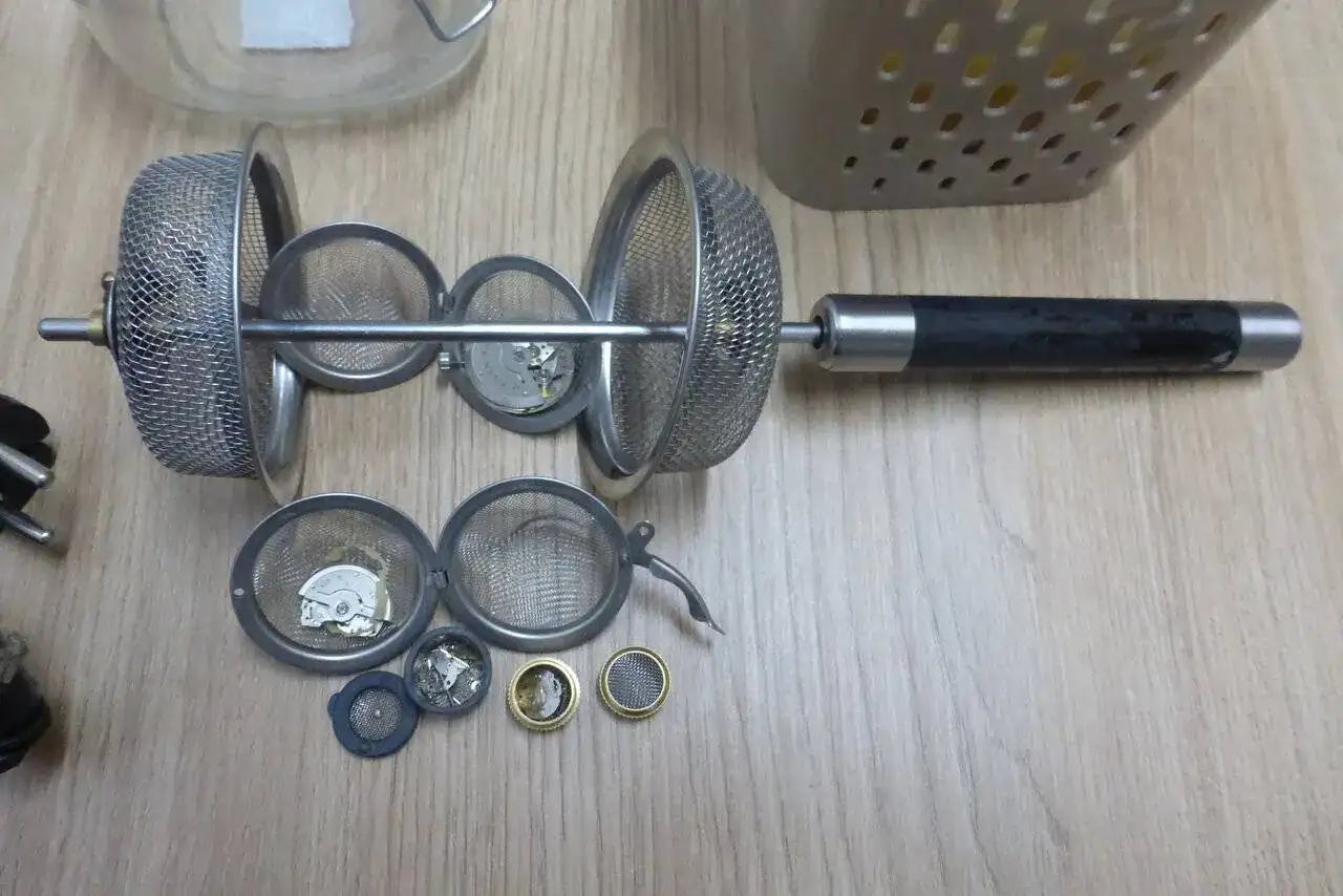

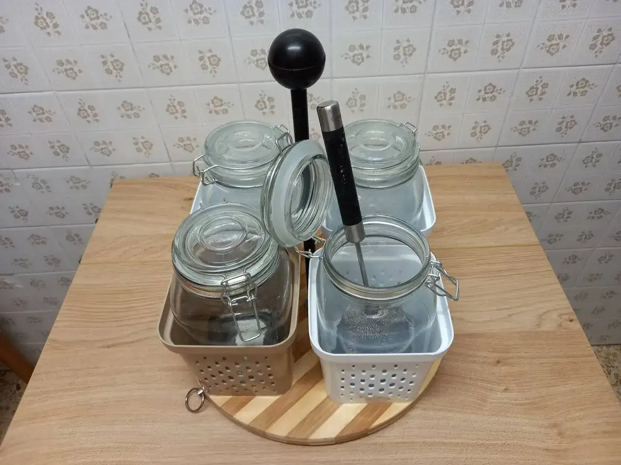

Lavar a mano es un engorro, un riesgo de, rotura, y deformación de las piezas.
Lavar con ultrasonido un riesgo.
Nos podemos hacer una de las lavadoras manuales, de Galy, con muy poco dinero.
Tres en uno.
Las cestillas pequeñas nos las podemos sacar de los filtros de agua de grifo.
Consultar el Pdf de los Apuntes de relojero de Galy & Cram, de cómo hacerlo.
Si no nos queremos la version mas sencilla, unos frascos redondos, moldes de pareposteria en el fondo como rompe aguas, o floreros cuadrados.
Y para relojería gruesa, escurridor de lechugas, o lavadora de Camping, a elegir prefiero el escurridor de lechugas.
Y tras el lavado llega el secado, con la Secadora de Galy.
Con moderacion que en las pruebas en mas de una ocasion se me deformaron, y derritieron las piezas de plastico.
