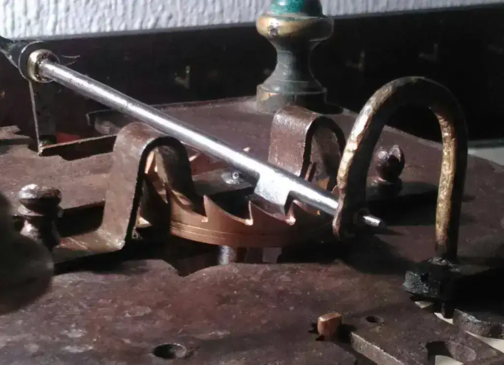

Hace unos dias, adquirí en un antiquario un reloj de linterna del siglo XVII (?), y fabricado probablemente en la toscana. Esta muy sucio y oxidado. Habrá que trabajar muy duro para que la reparación-restauracion sea un éxito.:clap:
Me gustaría saber el año de fabricación lo más exacto possilble, datos técnicos y otros aspectos interesantes. Pido vuestra ayuda!:ok::

veamos, parece un reloj de linterna aunque yo diría inglés, esta clase de relojes aparecen en el siglo XVII, pero se extienden hasta el siglo XVIII e inicios del XIX, aunque ya en claro desuso, esta clase de relojes tenía originalmente en su tren de engranajes una sola aguja, la horaria, posteriormente conforme la exactitud sea mayor, aparecerá la de los minutos, por lo que muestras en las fotos, a pesar del oxido y la suciedad que tiene, no parece tener a simple vista piezas rotas, el escape del reloj es de paletas y rueda catalina, y la sonería se realiza sobre rueda contadera a las en punto, no toca las medias, posee dos trenes de engranajes, aunque parece que falten la pesa y el péndulo.
En cuanto a lo que falta, los relojes de linterna ingleses, llevaban dos clases de péndulos según el escape, si es de paletas y rueda catalina o si es de áncora, si es del primer tipo eran péndolas, varillas pequeñas que no sobrepasaban la longitud de la caja, y que llevaban un peso pequeño en su extremo, en forma de pera, en internet tienes varios relojes de linterna con este tipo de escape, que parece ser el tuyo, si por el contrario es de áncora es péndulo largo con suspensión larga como los relojes de caja alta, en cuanto a las pesas, solo llevan una para accionar ambos trenes de engranajes, de nuevo te remito a internet para que veas como es el sistema, en el buscador pon lantern clock y lo veras... las pesas de estos relojes pueden pesar por termino medio 3kg...., espero que te haya sido de utilidad...., con respecto a la cadena, podían ser de eslabones, o de cuerda, también tienes varios tipos de estos relojes con ambos sistemas

Sí que tiene el péndulo. Es pendulo corto. Se puede ver en la parte trasera del mecanismo, pero cuesta de ver. También tengo los pesos originales i las cadenas.
Alguien me podria decir aproximadamente la datación del mismo? Serà de 1600-1650?
gracias

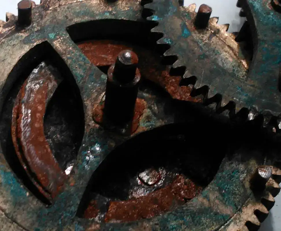

Hola.
Esa rueda contadera me ha llamado poderosamente la atención. Lo primero que he pensado es que estaba mal construida, porque solo podría sonar 11 de las doce horas, pero fijándome más detenidamente veo que las crestas entre rebaje y rebaje no crecen de una a otra, sino que forman parejas dos a dos, por lo que deduzco que ese reloj repite la hora y solo suena desde el uno al seis.
Este tipo de sonería llamado a la italiana tiene la siguiente característica. Las seis primeras horas suena la hora que marca el reloj, a las siete empieza de nuevo el ciclo y suena una, a las ocho suenan dos etc. hasta que a las doce suenan de nuevo seis campanadas. De esta forma se gasta menos cuerda y tiene la ventaja de que es más fácil de contar sin equivocarse, y en este caso además repite la hora. (Por el tipo de rueda contadera creo que no repetirá la una)
Comprueba si es cierto todo lo que te digo respecto a la sonería, y si es cierto tienes uno de los poquísimos relojes con esta característica, y por lo tanto digno de estar en cualquier colección por importante que ésta sea.

Es verdad lo que dices! no me habia fijado en ese detalle. La verdad es que hace poco que lo tengo, i con el trabajo... En el barrilete del rodaje, esta dividido en dos partes. Hay, dos passadores en cada medio barrilete, por tanto, repite la hora, y, sí, es de soneria italiana. Como no se si mi explicación es "entendible", adjunto un dibujo hecho con ordenador:

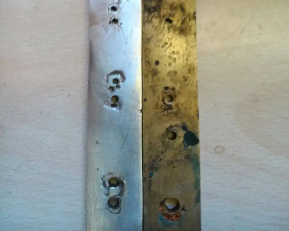

Las unicas marcas visibles están en los quatro pilares de hierro, que, tienen en su base, una marca hecha con punzón que coincide con la misma marca que hay en la plancha de hierro de su base (1-4).

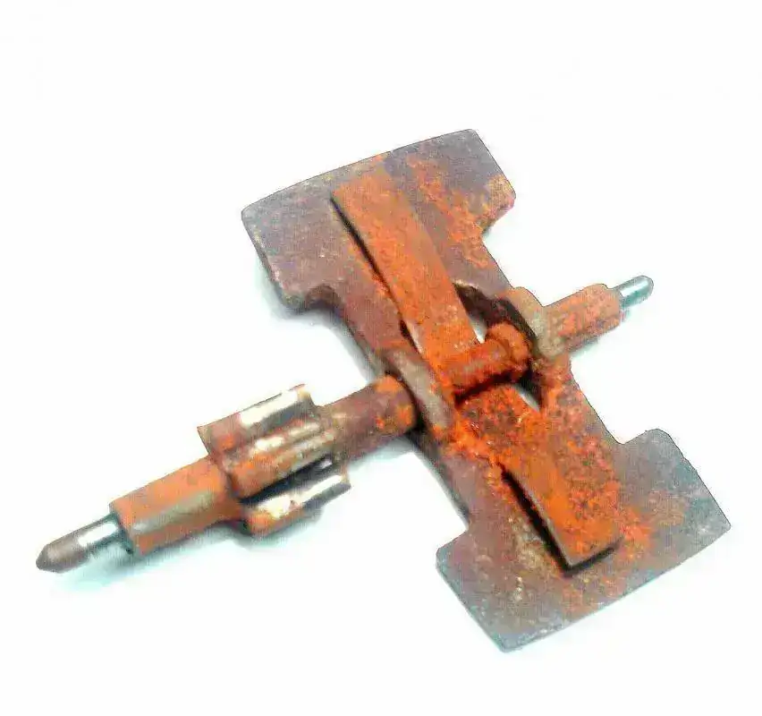

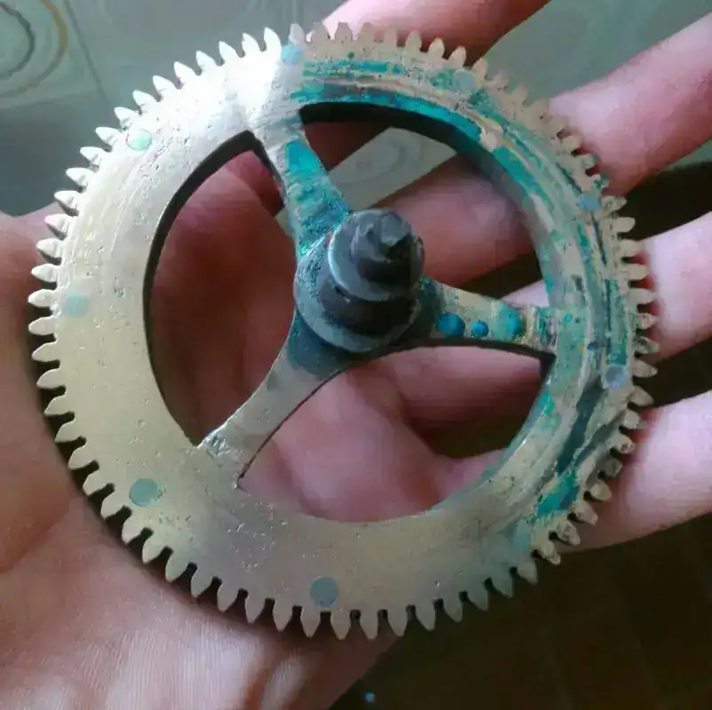

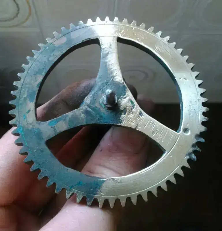

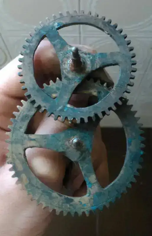

La reparación-restauración ha empezado. Iré colgando fotos. Aquí la primera parte:
Las ruedas...
IMG_20140811_185913.webp​
Antes-después...
IMG_20140813_203205.webp​
Resultados:
IMG_20140813_203228.webp​

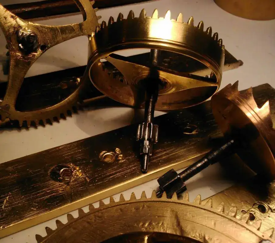

Las platinas:
IMG_20140813_203340.webp​
IMG_20140813_203833.webp​

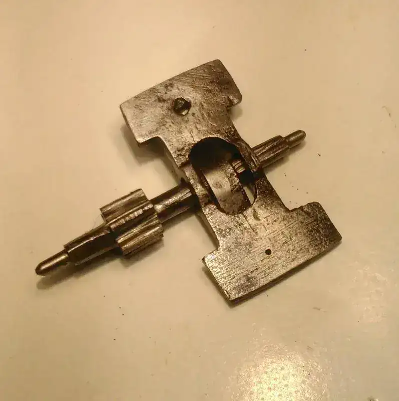

SEGUNDA PARTE:
Pulido de la sonería:
............................................................................................El venterol antes de ser pulido:
El venterol antes de ser pulido​
............................................................................................El venterol después de ser pulido:
IMG_20140818_204022.webp​
.......................................................................................................Pruebas al rodaje...
IMG_20140818_204132.webp​
Toda la reparación-restauración completa con mas detalles y fotos, la podéis ver en, www.rellotgeselsmillors.wordpress.com

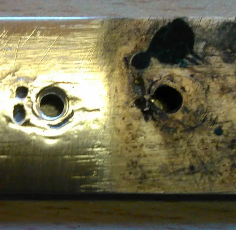

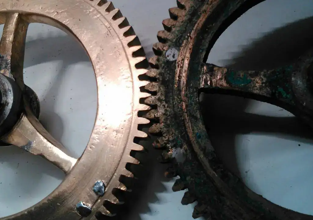

TERCERA PARTE
Seguimos puliendo la soneria
IMG_20140821_130443.webp​
.........................................................................................Las principales ruedas antes de ser pulidas
IMG_20140821_130408.webp​
..........................................................................................................Antes-después
IMG_20140821_130521.webp​
Soneria ya pulida y acabada. Ahora pulimos decoraciones del reloj tales como las patitas, etc...
pom.webp​
............................................................................................Una de las patitas antes-después
poms.webp​
...................................................................................Tres de las patitas pulidas para apreciar la diferencia
