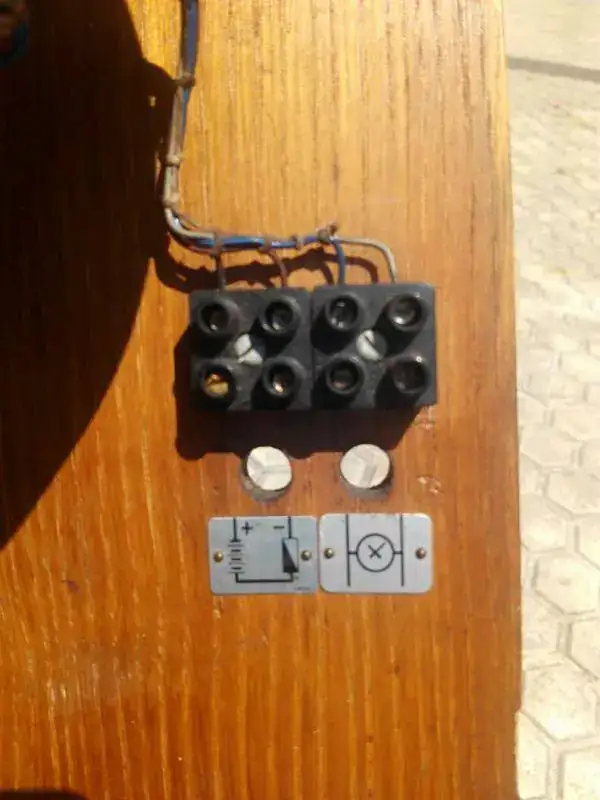

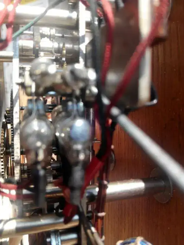

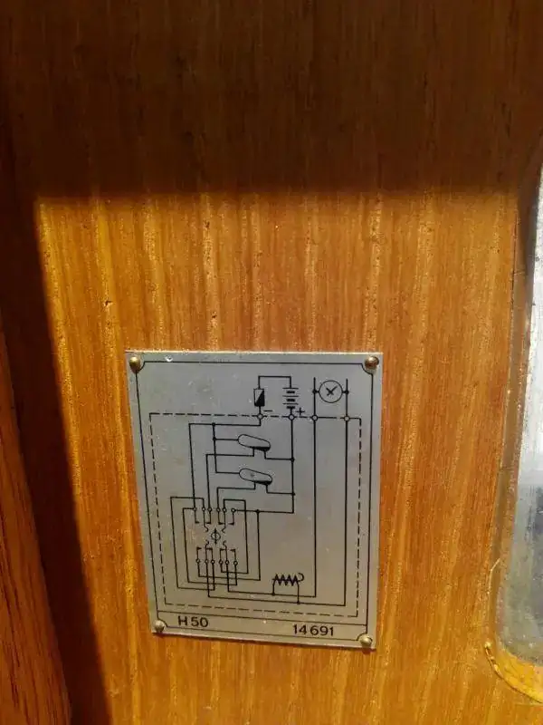

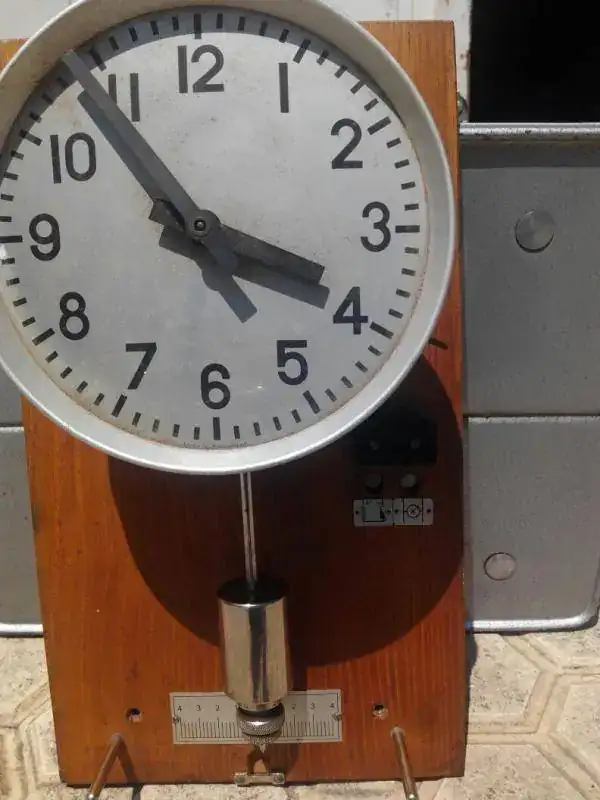

Hola a todos:
Tengo un amigo al que han regalado este reloj. No tenemos ni idea como va conectado , ni a que tensión ( parece que es con batería).
En las fotos , no se aprecia bien pero tiene dos cápsulas de mercurio que en el esquema eléctrico aparecen.
Puede ser de campanario???
Va conectado a una batería ? También a corriente???

hola, yo tengo uno muy parecido, que no funciona, pero que se conecta a 220v, un burk, las capsulas de mercurio se utilizan como interruptores, y estos relojes se suelen utilizar para activar sirenas, hacer funcionar campanas de iglesias y cosas similares. saludos.
Gracias por la respuesta: Este reloj debe de ser francés y con una buena dosis de años. Una de las grandes dudas que nos desconcierta es que tiene dos regletas , una con un símbolo de batería y la otra regleta el símbolo de un reloj. Si el símbolo de una de las regletas es de una batería se supone que la conexión es corriente continua ( tensión???)
Por otro lado , la otra regleta con símbolo de reloj.........es una salida ? .
Hola Amigos, Son relojes más destinados a fabricas, donde como ha dicho Docalo, se usaba para controles horarios, entradas, salidas, etc... el símbolo del reloj es para una línea o salida a relojes esclavos, la batería, puede ser varias cosas, la más normal la tensión de alimentacion de esos esclavos, que será 12 o 24 v.
Se tendría que ver la máquina completa, porque a buen seguro faltan más conexiones posiblemente una a 220 V, para la línea de realimentación del reloj.
Prácticamente seguro que es Aleman y muy posiblemente de la Burk.

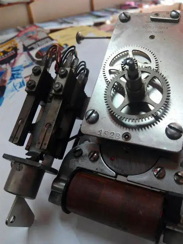

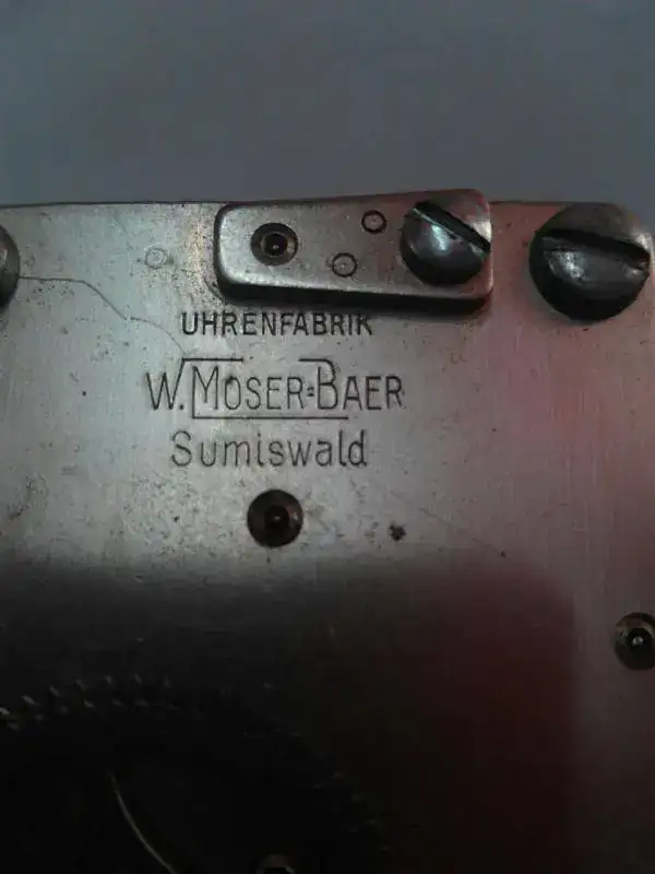

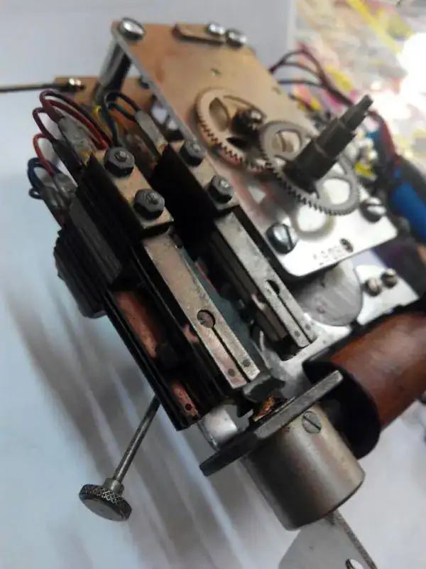

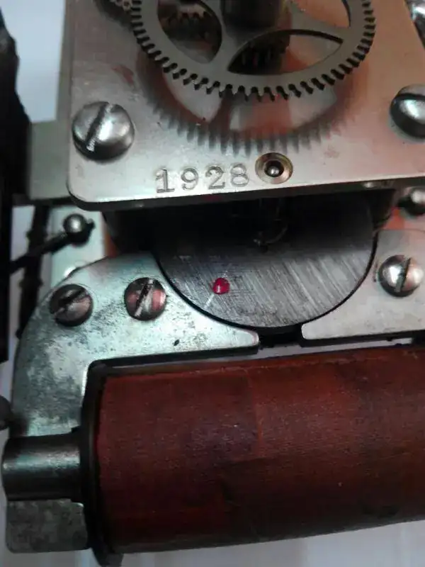

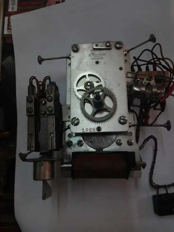

Hola a todos : Después de unos interminables días de espera, ya que el reloj no se encuentra en mi poder, hoy , por fín hemos podido desmontar y conseguir un poco más de información.
Se sabe que es Made in aswitzerland
Que tiene troquelado W. Moser= Baer
Con un número 1928
Haber si estos datos y estas fotos ayudan a exclarecer la conexión. Dicho sea de paso no se ha visto ningún tipo de conexión aparte de las indicadas en las regletas.esfera.webpfabricante.webpmatricula.webpbobina.webpplatinos.webpfrente sin esfera.webp
Gracias por las fotos Amigo, vemos que es un Moser, Suizo, excelente reloj, pero siempre más complicados que los Alemanes.
En las nuevas fotos, se ve efectivamente, más circuitos, la gran bobina inferior que es la encargada de dar "Cuerda" al reloj, haciendo girar ese disco con el punto rojo que se ve en las fotografías y también vemos el conjunto de interruptores de contacto, a la izquierda que sirven para poner en hora los relojes esclavos.
Si dices que no más conexiones eléctrica, hay un problema, estos relojes, normalmente manejan 2 voltajes, uno para el reloj, generalmente 220 ó 125 v. CA con una entrada independiente y otro para los relojes esclavos 12, 24, 48, 60 V. CC.
Si solo hay la entrada-salida que mostraste, quiere decir que todo el reloj se alimenta de esa entrada y ahora habría que adivinar el voltaje, que posiblemente sea 24 V. CC, pero que podría ser cualquier otra, por ejemplo 12 V. CC
Lo más fácil es probarlo, si todo esta bien, debéis aplicar y yo empezaría por 24 V. CC. la tensión de alimentación a las 2 regletas de la izquierda, ojo que tiene polaridad. Si todo esta bien debería funcionar y periódicamente, posiblemente cada minuto, la bobina grande inferior, debe accionar el disco y cargar el reloj.
Suerte y un saludo.

donde , en un vídeo se ve un reloj como me lo comentabas , conectado a CA. Es más, aparece el esquema del reloj donde se aprecia en el minuto 4` 39" como la alimentación pasa por un transformador y un puente rectificador.
Ese esquema es diferente del de mi amigo Santi, que parece conectado solo a una batería.

Gracias Jose Luis,. Creo que no es un modelo exacto, ya que en el de ellos no hay este motor, o no lo he visto, sus interruptores de mercurio pienso trabajan con levas, además, el de ellos tiene rearme eléctrico con la bobina y el electroimán inferior.
Muy difícil sin tenerlos a la vista, sin que esto signifique que no pueda funcionar con solo conectarlo, ya que el electroimán lo rearmara y debería empezar a funcionar.
