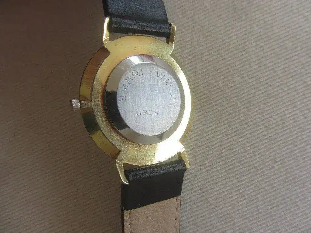

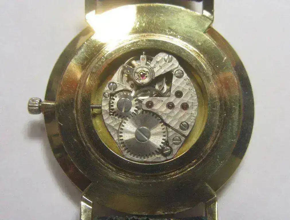

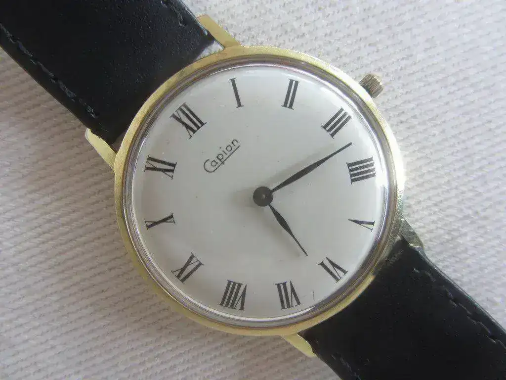

Hola amigos: hace poco compre en el Mercado de las Pulgas de Paris este reloj. Estaba en buen estado y solo se le ha cambiado el plexi por estar muy rayado. La marca CAPION parece es la precursora de la Louis Pion actual pero no he encontrado nada mas en Internet sobre la misma. Alguien sabria decirme algo de la marca y mas concretamente de este modelo?. Gracias por la atencion.

Hola amigo un reloj muy elegante de principios de los 70 con una caja sobredimensionada y un movimiento de reloj de dama con una larga tija. De "Capion" cero datos, seguramente una marca de fantasía
Saludos y bienvenido a este rincón.
Fernando
Gracias Fernando por tus opiniones. Segun ponia en la exposicion esta marca es francesa y si no se comercializo en España sera dificil tener datos sobre ella. Lus

Querido Hector, no me quise referir al movimiento, pero estoy casi seguro al 99,9% que es un FE (France Ebauches), pero ya se sabe... ese 0,01% esta ahi, jajaja.

Querido Héctor, después de escribir el post me asaltaron las dudas (ya sabes ese 0,01 %, Jajaja) y me puse a buscar en mi caja de desguaces donde estaba seguro que tenía alguno. Y lo encontré:
Te pongo unas fotos rápidas con poca luz :
Desmonte el volante y aparece el logo de FE
Respecto al nombre “Copion” me reafirmo en que es un nombre de fantasía, un reloj montado en una relojería/comercio/joyería con este ebauche Francés, pudiendose tratar de estos establecimientos que comenta el amigo luispr.

Buen día amigos; sobre el calibre - Kali está en lo cierto. Todo comenzó en Francia con el calibre Lorsa. Al cerrar Lorsa - continua una nueva fábrica de Ebauches Frances (FE). Esta fábrica francesa continúa con la fabricación de máquinas en blanco. En esta caso - es calibre FE 163 - que utilizó un derivado del Lorsa 8FA - que en costo - calidad - es un buen reloj.
Esta máquina tuvo un acabado mejor al común de los mecanismo y se nota la diferencia del acabado - en la máquina que nos muestra él amigo KALI!!
Lo otro es conocido. Cientos de ensambladores compraban estas máquinas y cada uno los armaba como le gustaba - colocandolé una "marca de fantasía".
