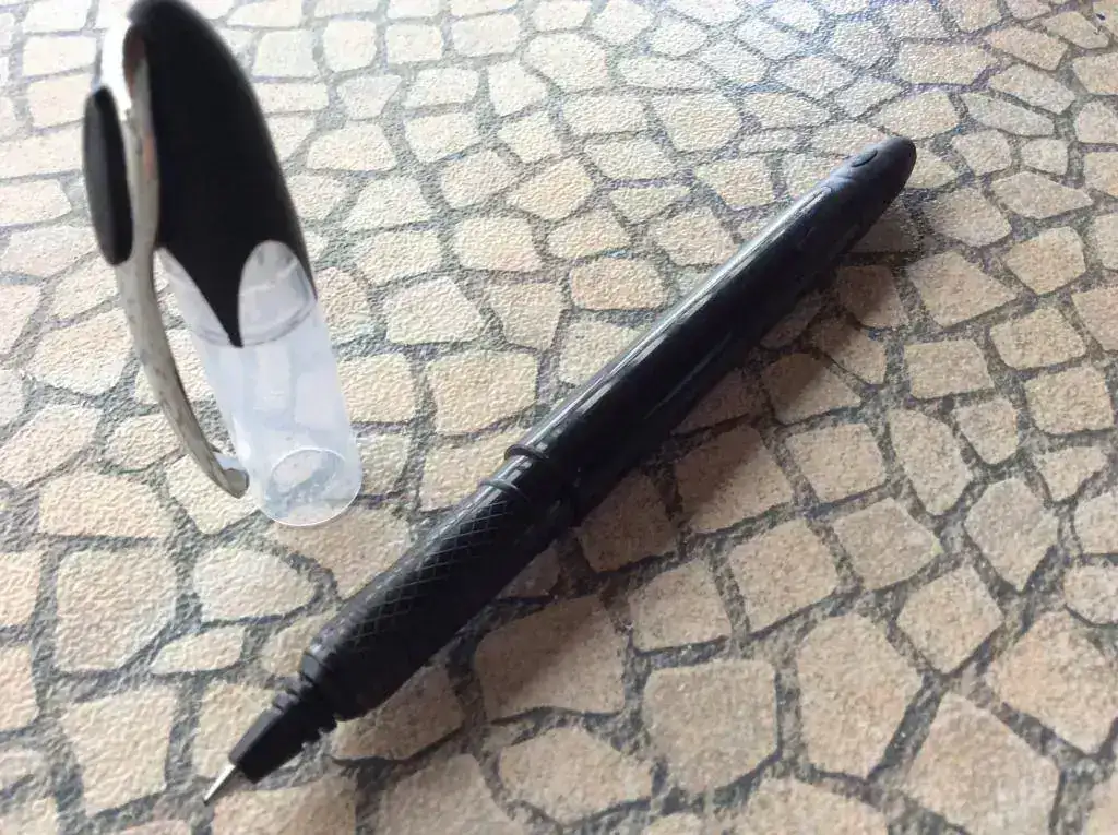

Estaba leyendo ayer uno de vuestros post y recordé algo que a lo mejor os interesa.
Hace tiempo llegó a mis manos un esferógrafo similar a los Pilot que escribía especialmente bien, pero era muy barato y además de un solo uso. Cuando se me acabó la tinta lo lamenté porque sabía que no conseguiría otro igual. Entonces mirándolo me puse a imaginar cómo lo habïan rellenado de tinta originalmente y caí en la cuenta de que el cuerpo principal y el alimentador eran de plásticos diferentes y estaban encajados. Metí la punta en agua caliente en un vaso que previamente pasó por el microondas y efectivamente, los dos plásticos que eran diferentes dilataban diferente también, de forma que se separaron muy fácilmente. Con una jeringa rellene el depósito con mi tinta favorita y antes de que todo se enfriara lo cerré. Qué placer. Funcionaba.
A lo mejor os sirve este "brico"

Un buen briconsejo. Además de reciclar podrás seguir disfrutando de tu roller [emoji106]
Fantastico !!!
Lo que sigo intentando es descifrar el titulo del post... ::Dbt::
Gracias!!! No se me había ocurrido que los plásticos dilatasen de manera diferente.
Muchas gracias por el método. Intentando rellenar un Pilot v5 solo conseguí romper el alimentador. Ahora han desaparecido de mi casa porque mis hijos se han unido al lado oscuro de la fuerza y solo escriben con pluma.
