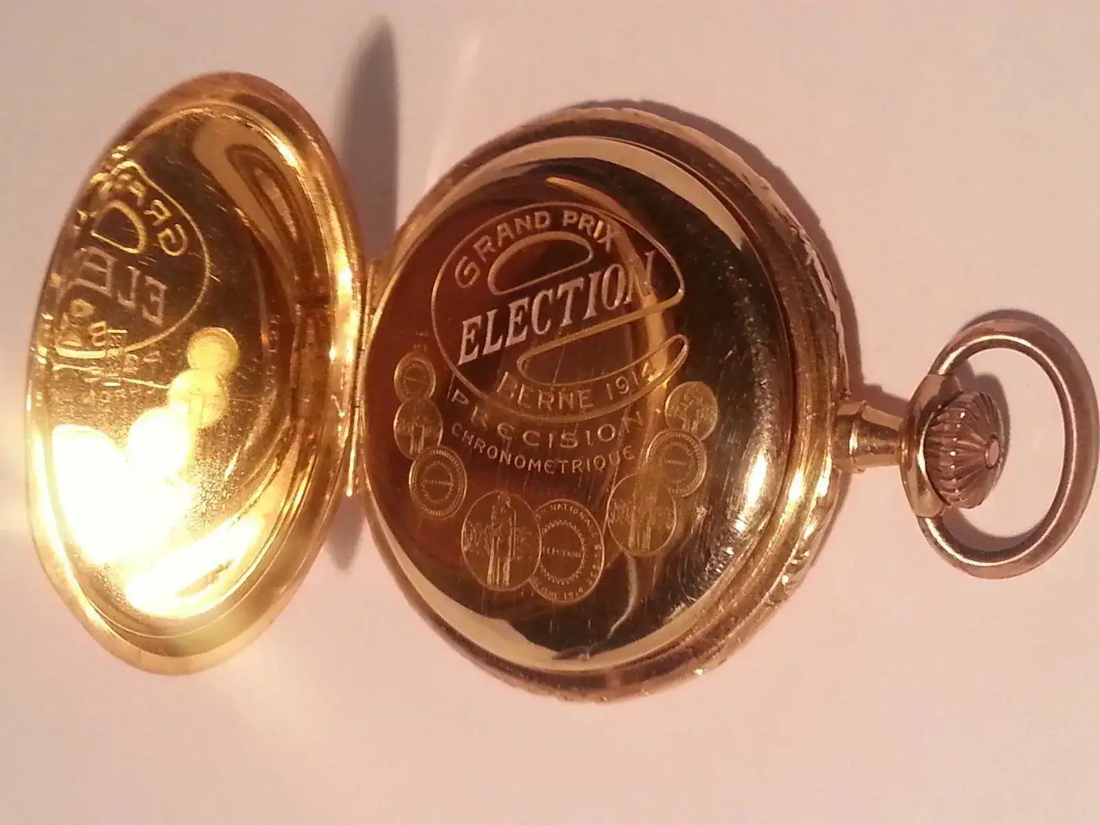

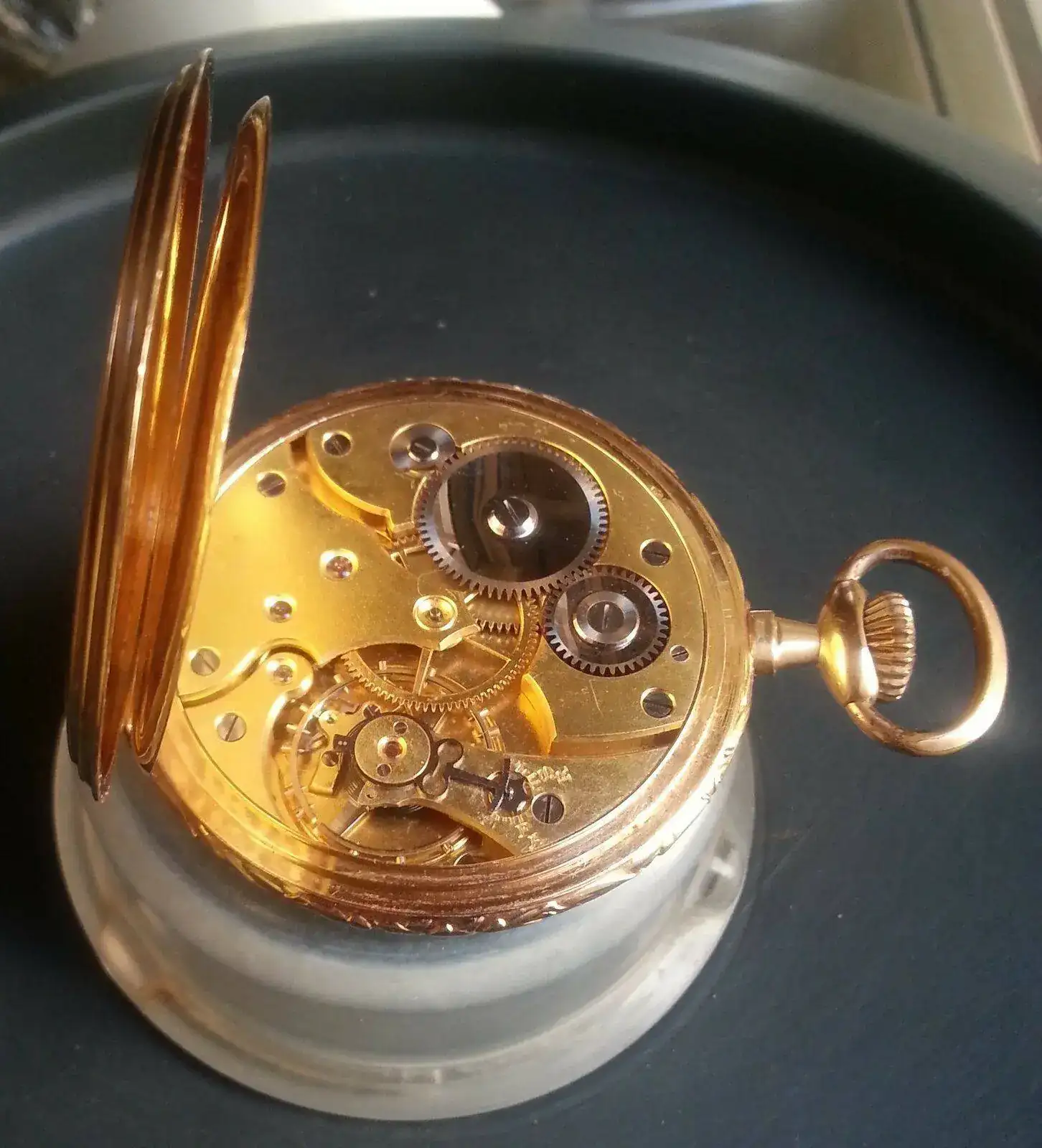

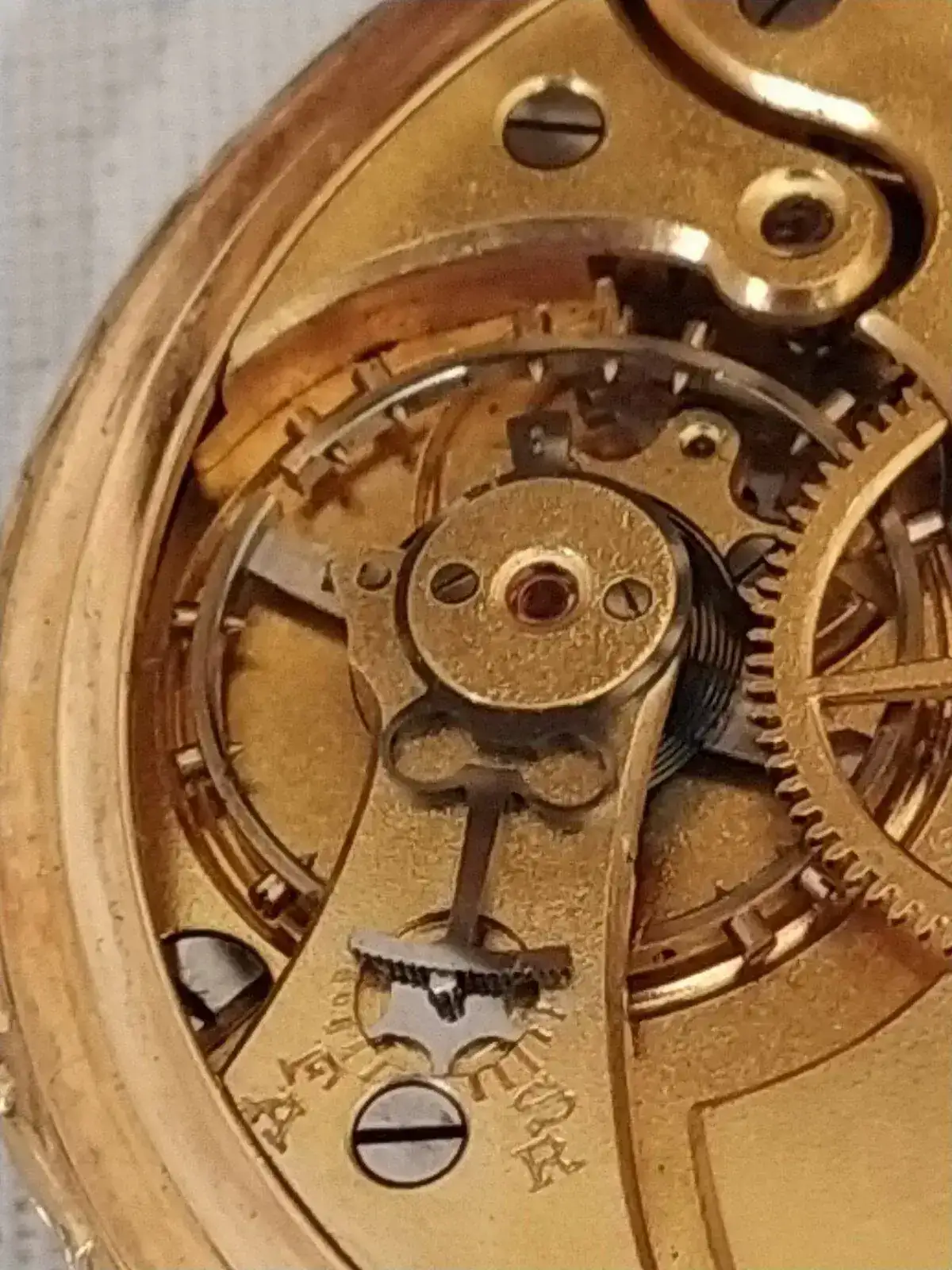

Señores, tengo mucha curiosidad por saber el porque de las diferentes formas de Raqueta.
He visto muchos calibres por aqui y la inmensa mayoria tienen la forma tradicional y tipica de una simple aguja.
Agradeceria las opiniones de conocedores del tema " raquetas ".
Es un tema estetico ? de costes economicos ? tecnico ? de dejadez o intrascendencia ? de que se trata que las Raquetas esten tan menospreciadas ???
Adjunto imagen de la raqueta de mi Election, origen de mi curiosidad.
Gracias.

De nada , si puedes poner mas fotos en tamaño completo de este maravilla .
En un reloj bien proyectado y bien hecho raqueta es una cosa estética , con años y desgaste de calibre se utiliza para ajustar desvió.
Pero sin una revisión bien hecha no sirve para nada .

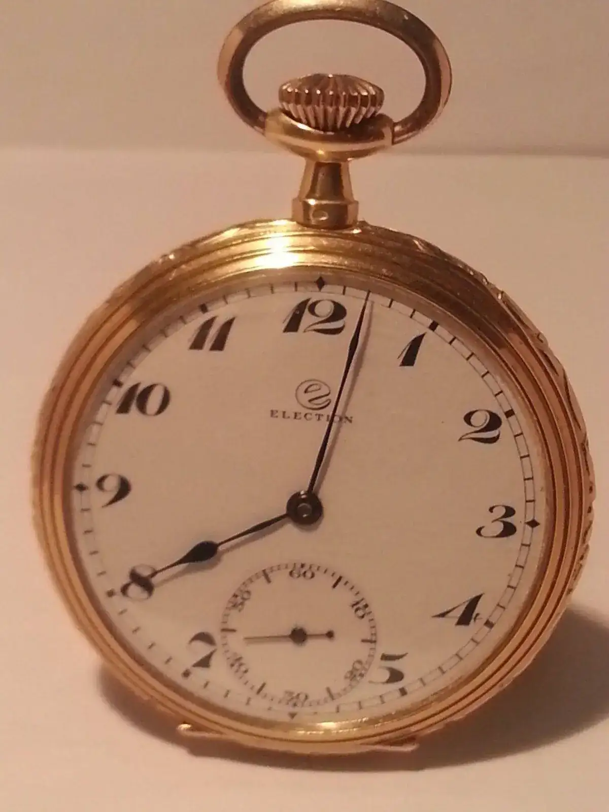

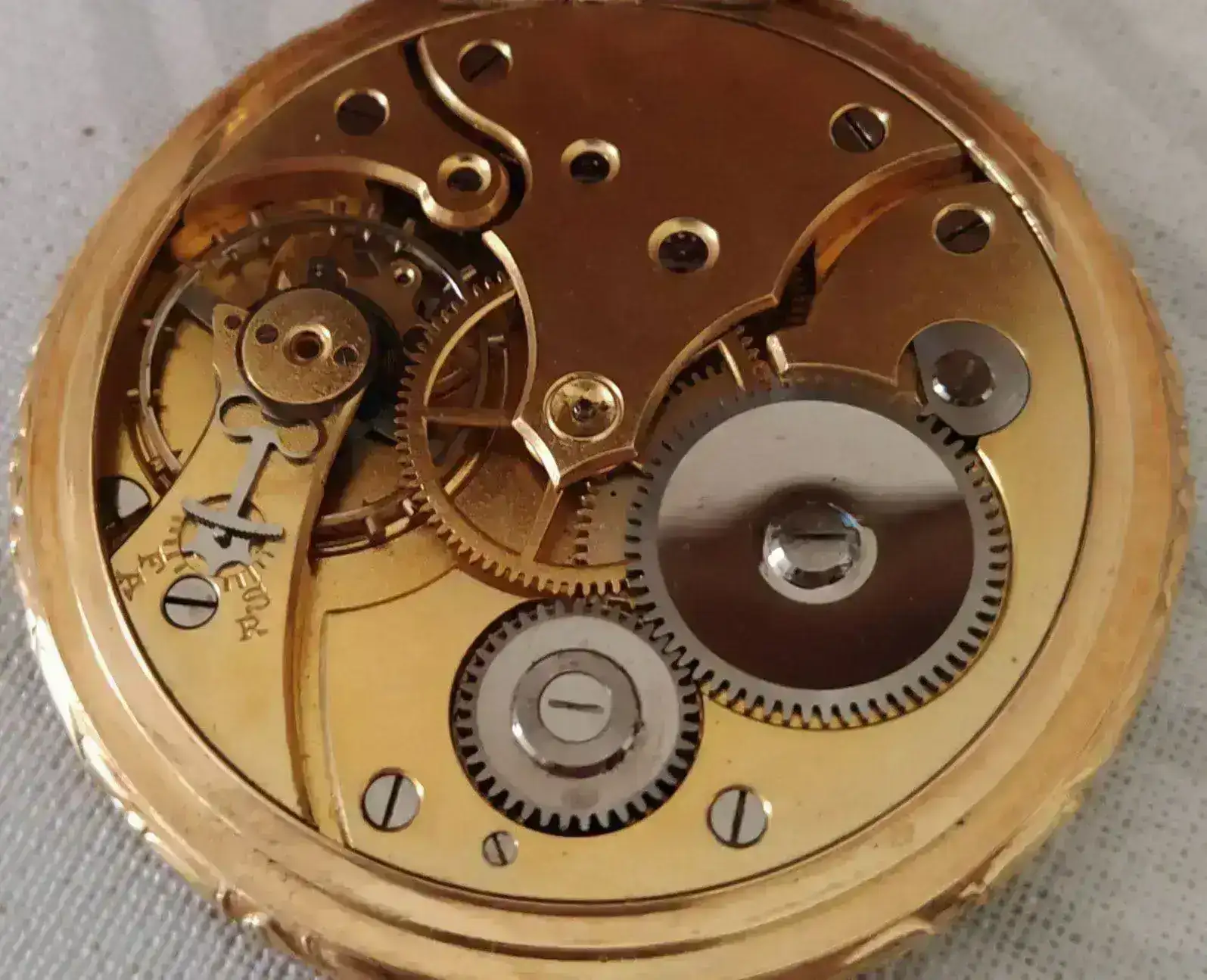

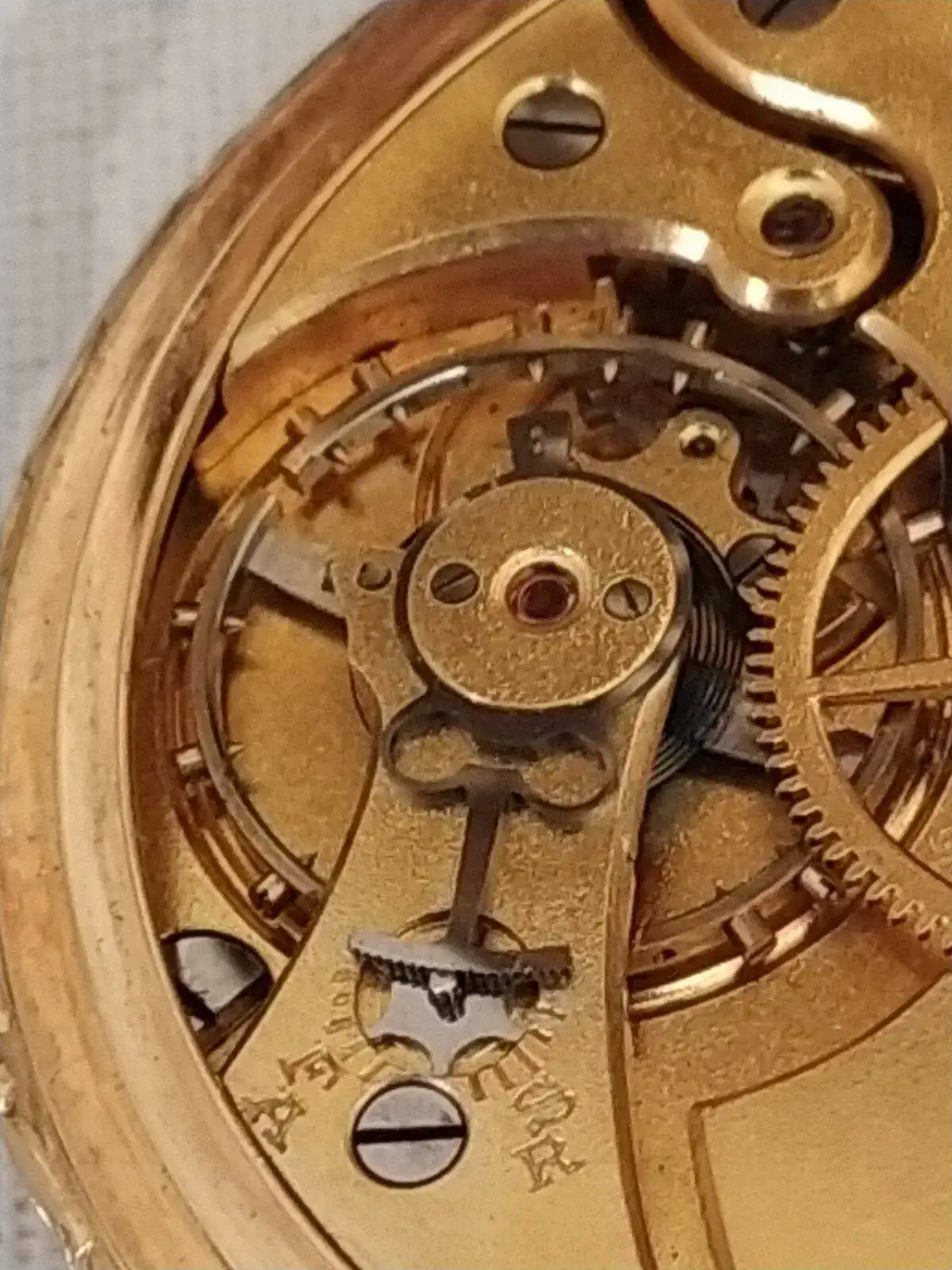

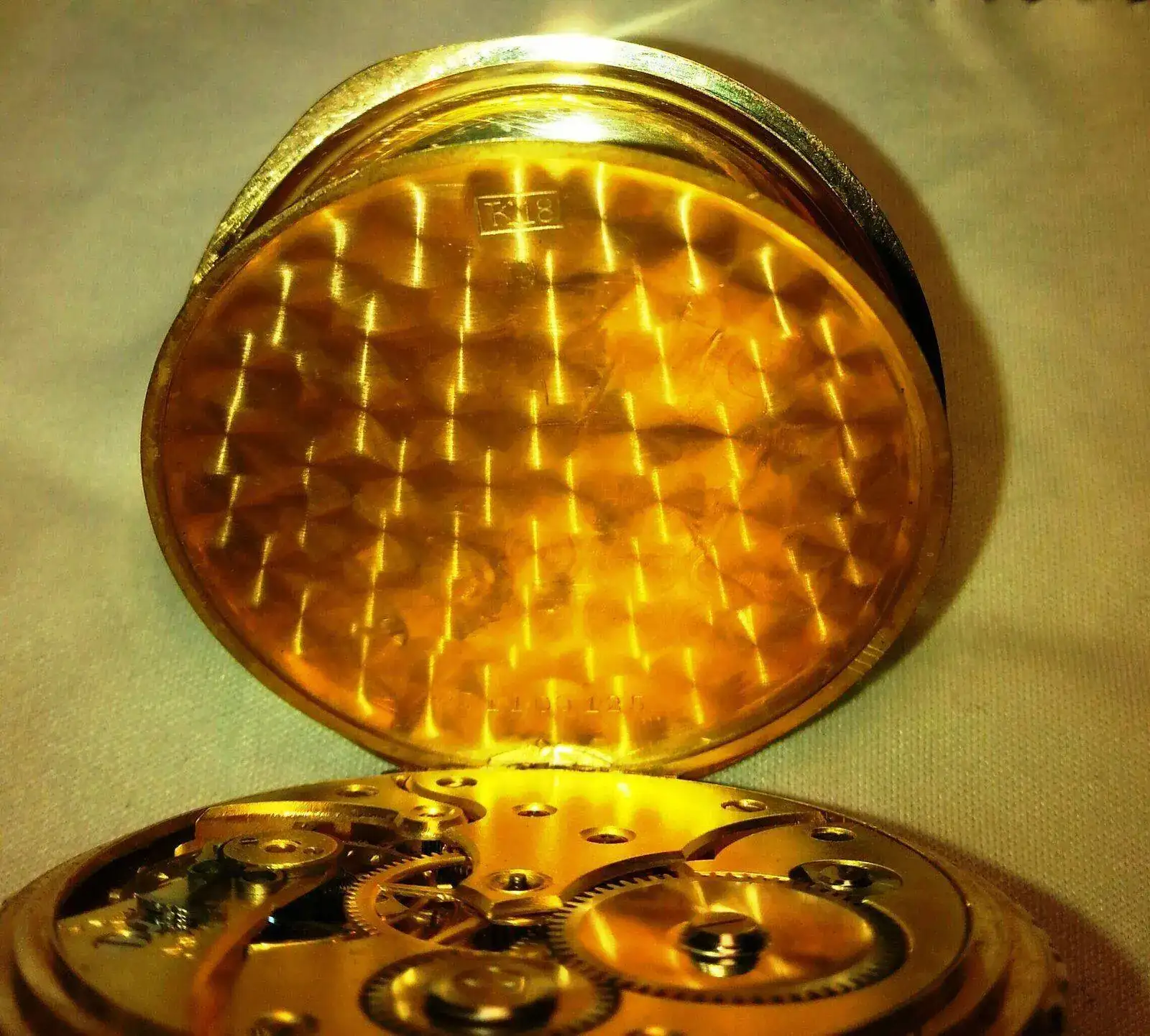

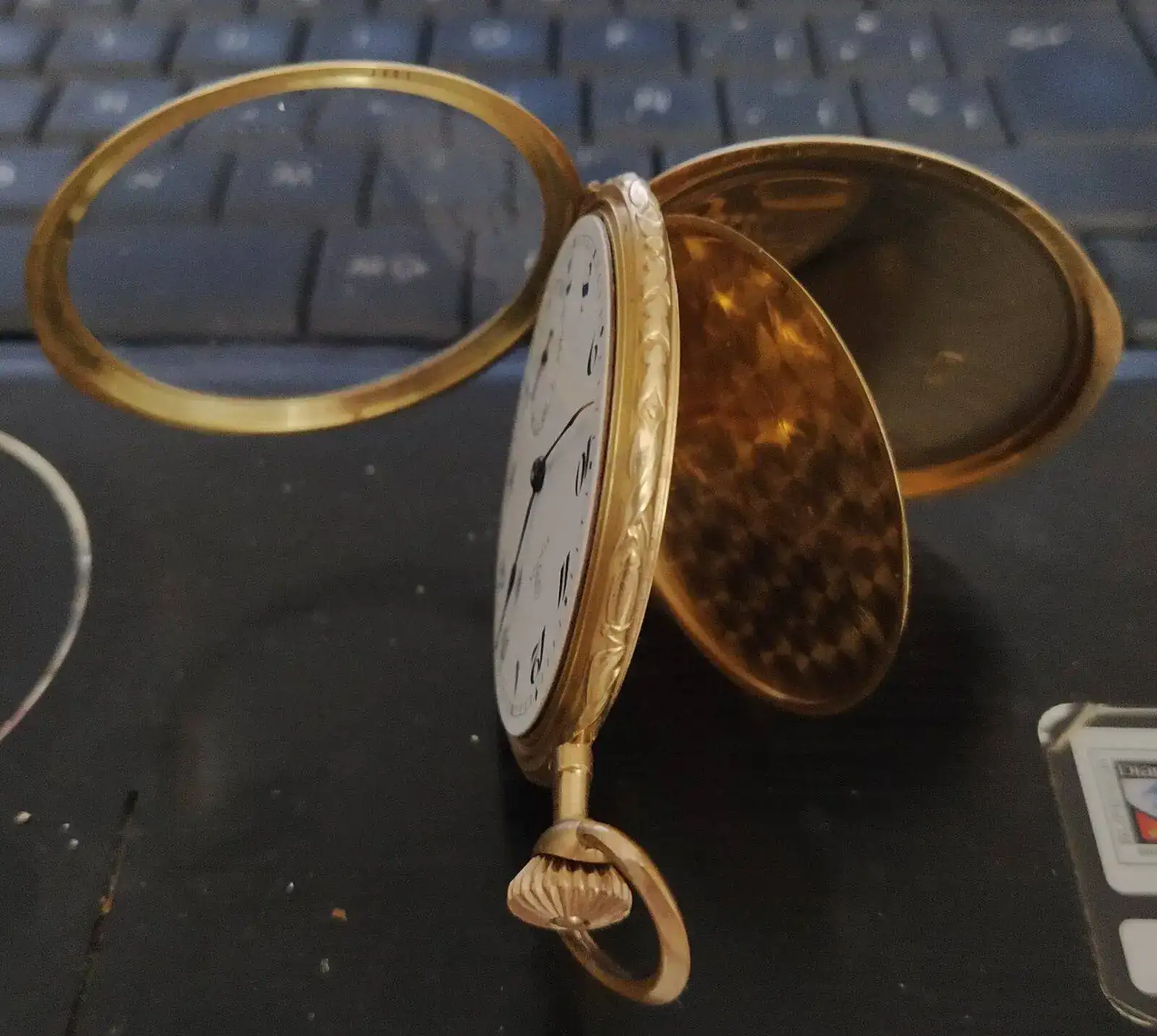

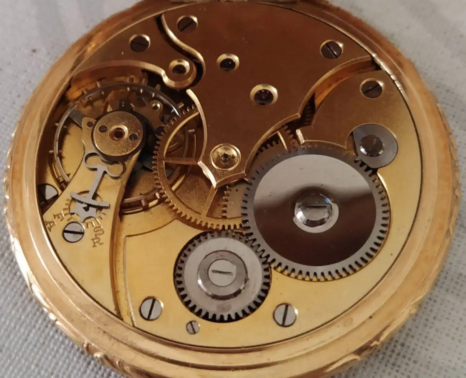

Ahi van unas fotos de la criatura, deseo que os gusten.
Agradecere cualquier comentario que se os ocurra.
Creo que es un calibre 19``` ( 42,8mm ).
El Tirette ( patente CH41142 ) segun BIDFUN descarta el 47 y 48 de la familia Election y nos lleva al 49.
La Raqueta, tipo Hampden o Invar, por identificar si el diseño fue primero de Election o de Hampden ( ??? ).
En resumen, que todo es muy confuso para mi pero sigo teniendo esperanza en que mejores criterios me den luz.
