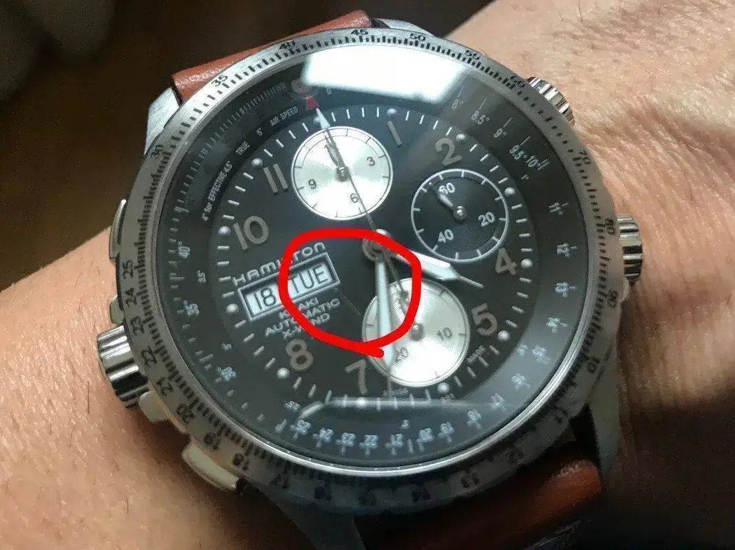

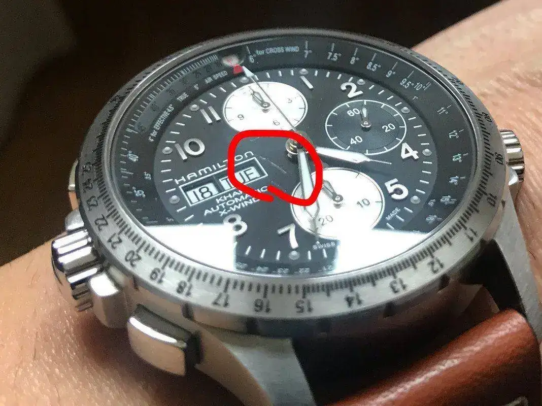

Este es el rayón culpable, la uña se engancha un poco.
Creo ese es un rayón al zafiro, por que como bien dicen los Hamilton AR no llevan mas que interno.
He tenido mas de 7 y ninguno de ellos lleva, apenas los nuevos ya están llevando.
Gracias, pues intentaré quitarlo o al menos disimularlo......
