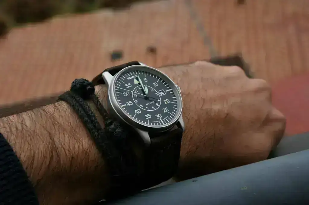

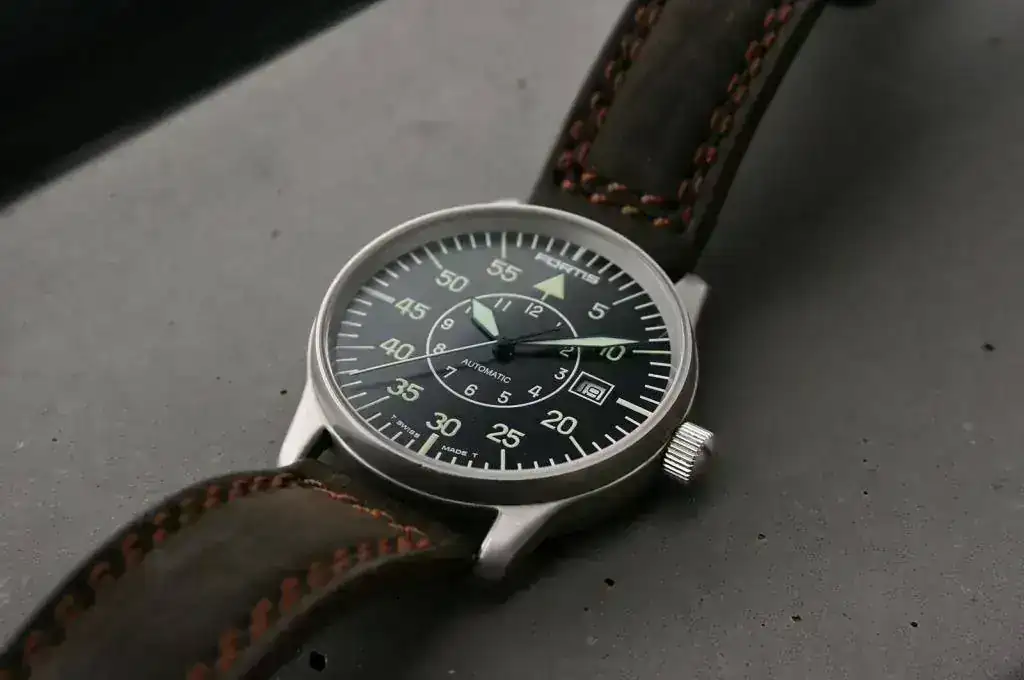

Gracias de antemano.....y aprovechando que hablamos de AR, os pongo una foto de mi Fortis Flieguer.....que parece que no lleve cristal 8o

muy bonito ese reloj!

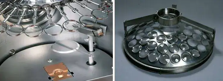

Lo mas facil es ponerle un cristal que lleve el AR ya incorporado. El AR es un proceso que se hace en alto vacio y normalmente antes de cortar el cristal.
Precioso el Fortis!!! Cualquier tratamiento a un cristal es conveniente y casi obligatorio realizarlo en su fabricación, todo lo demás son "apaños".

No se si se puede pero estoy contigo en que el de Fortis es una pasada, no he visto algo igual en ese nivel.
Y te lo digo también por experiencia con un B42 Chrono Pilot

Para dar un AR, se necesita una campana alto vacio. Suele hacerse antas de cortar el cristal al diametro elegido y necesita varias uds para hacerlo. Un solo cristal, dudo que lo puedan hacer, sobre todo por coste.
Como siempre, gran aporte. Gracias, yo también tenía alguna duda, ya sabía que no se podía dar con un pincel pero no me imaginaba que fuera tan complejo.
