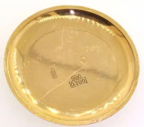

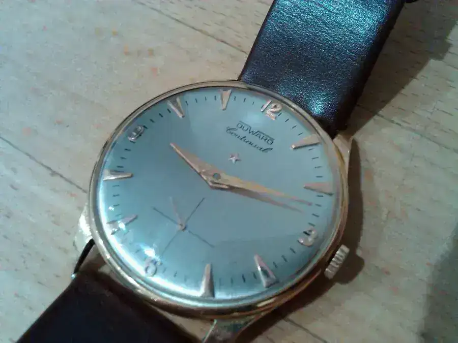

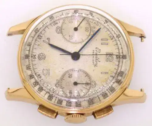

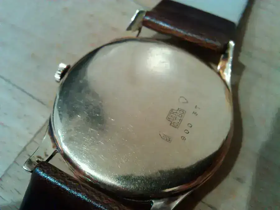

Hola a todos,
Soy muy novato y supongo que en realidad la respuesta es sencilla, tengo un reloj Duward Continual de oro que me regalaron y que me encanta.
Mirando foros he encontrado las fotografías de un reloj Breitling de aproximadamente la misma época y que tiene la misma marca que mi Duward. Un martillo con el número 132.
¿Alguien sabe qué significa esto?
Gracias a todos.
Pues no tengo ni idea Pati, a ver si alguien lo sabe, de todas formas gracias por las fotos que están muy bien. Saludos.
Que la caja está hecha por Eric Monnier.

El yunque significa hecho en Neuchatel, el n° interior identifica a quién hizo la caja....cómo te ha dicho Luis.
