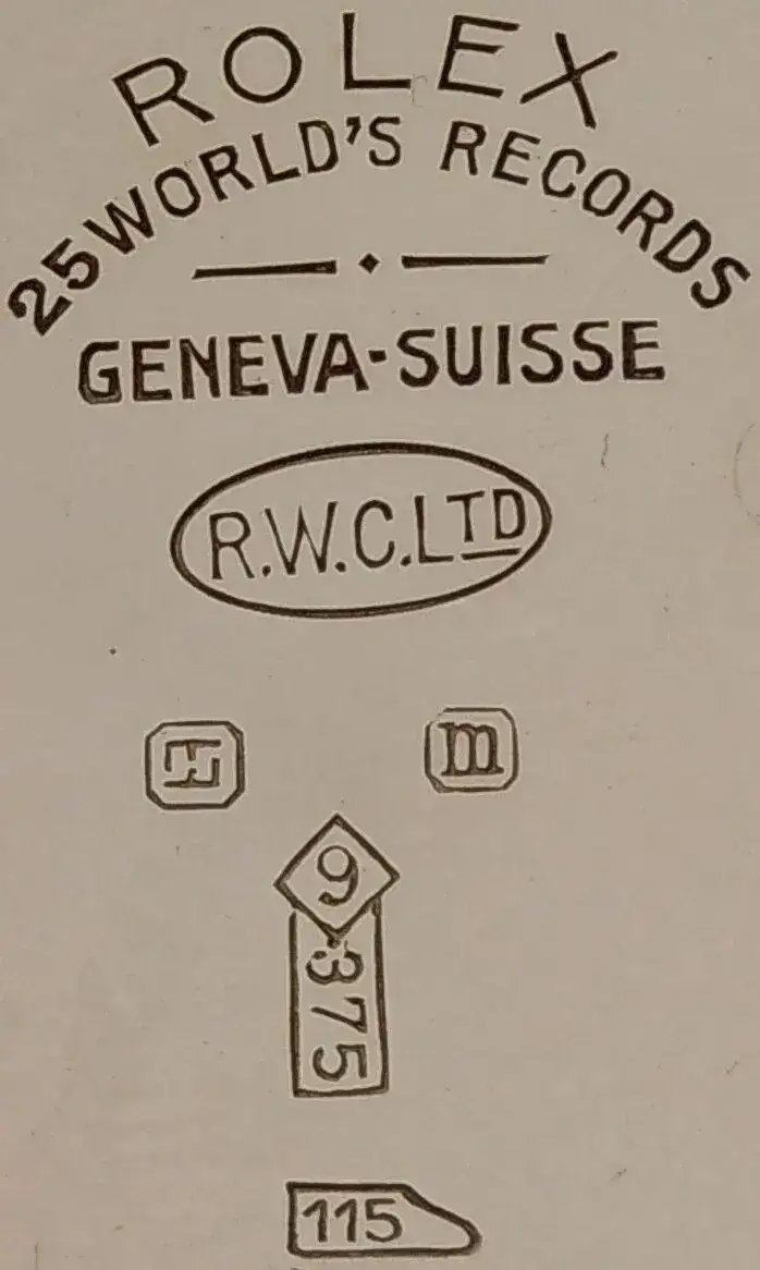

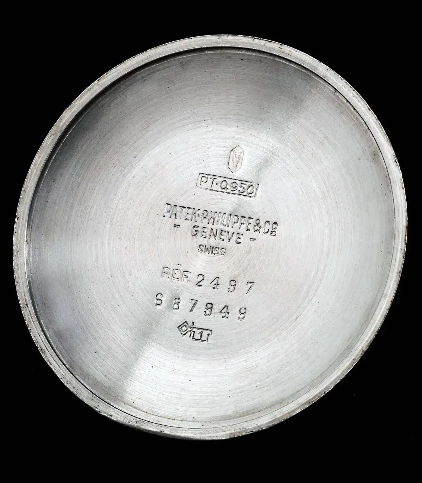

Desde 1934, todas las cajas de reloj de metal ehchas o importadas en Suiza deben llevar una marca de responsabilidad o poinçon de maître, para poder identificar facilmente al fabricante de cajas,
y esta marca no se encontrará en hebillas ni mallas.
Los miembros de la Union suisse pour l'Habillage de la Montre (USH)
usan una de las marcas de responsabilidad colectiva o Poinçon de Maître Collectif.
De izquierda a derecha son :
No. 1 Cabeza de martillo,
No. 2 Martillo,
No. 3 Recuadro,
No. 4 Ballesta,
No. 5 Llave
No. 6 Escudo.

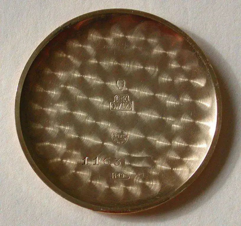

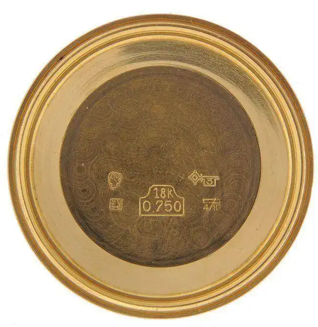

El fabricante de cajas es identificado por un número de 2 ó 3 dígitos, que está dentro del símbolo. number iun número de 2 dígitos usualmente significa Gèneve.
Por ejemplo, esta es la marca de Llave de una pieza de los '50s.
con el "23", se identifica al fabricante como Eggly & Cie, de Gèneve.
Según Dean, esta información fué extraida de un archivo PDF, comvertido a testo,
con lo cual algo se perdió, que era la ciudad de origen de cada fabricante.
Pero también buscando en la web se puede dar con ella.

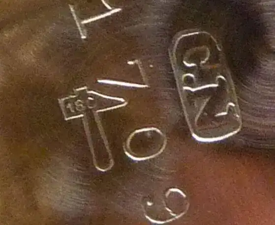

siempre hablamos de marcas posteriores a 1934,
ya que en este caso, por ejemplo, damos con una de martillo y nº. 180,
ya desaparecida para 1934.
