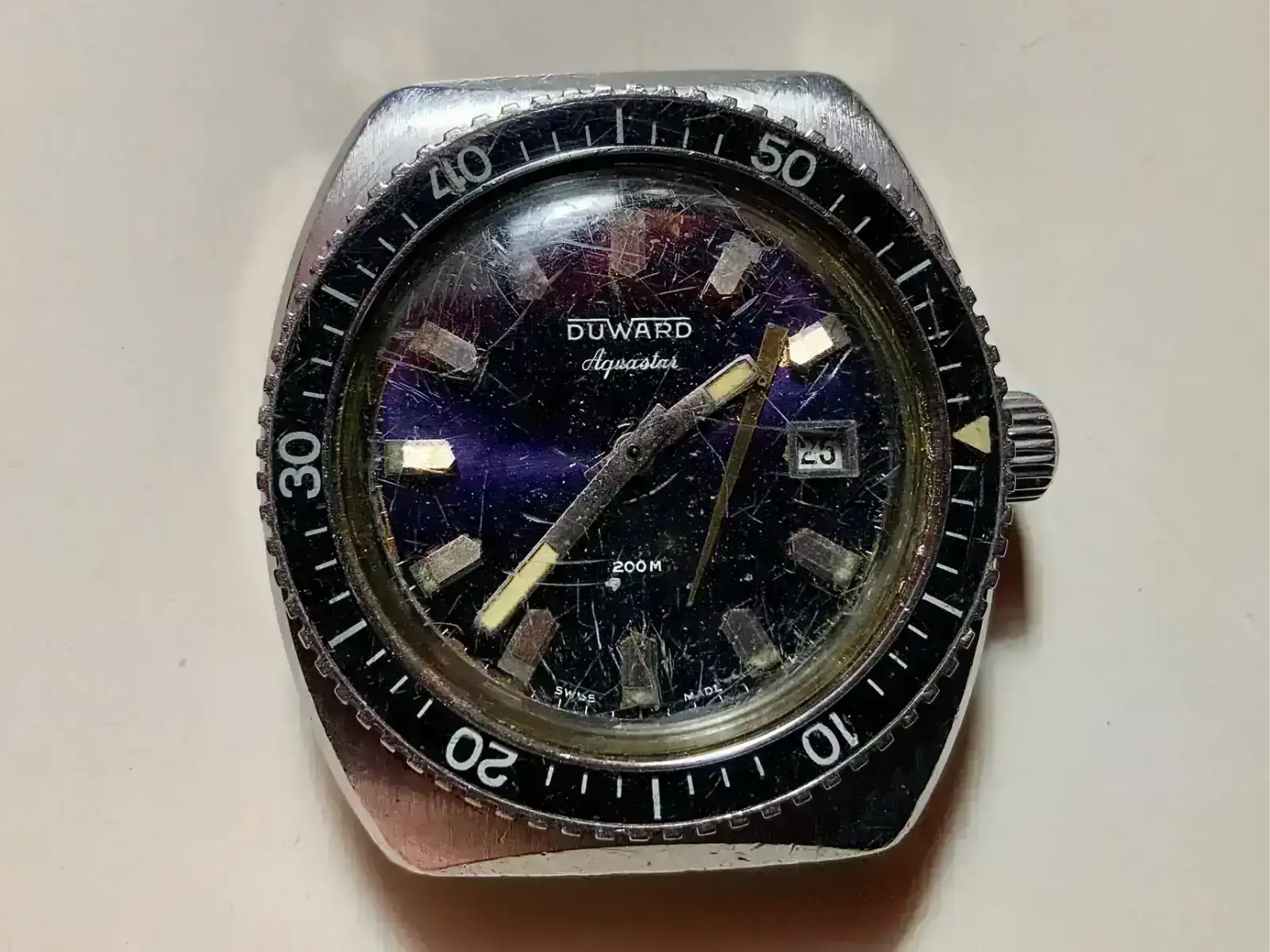

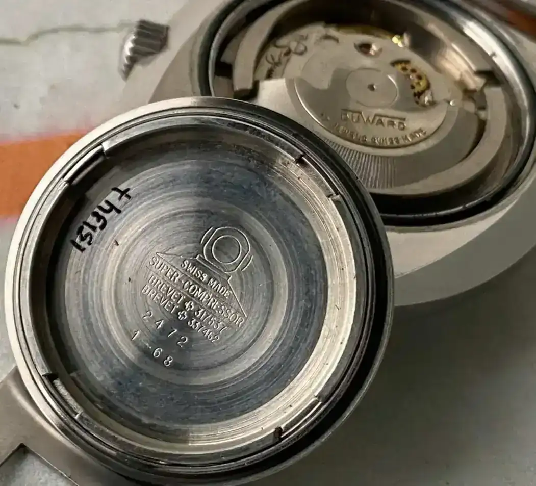

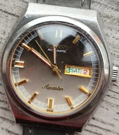

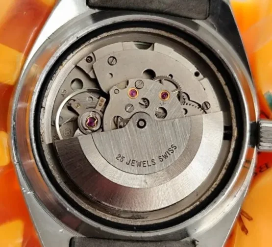

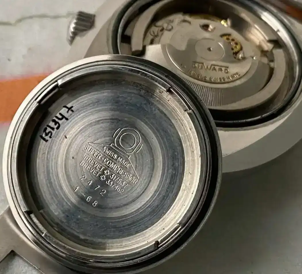

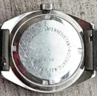

Buenos dias. De pequeño siempre oí y vi este reloj y aunque no tengo mucho reloj vintage, este siempre ha estado allí como un recuerdo de la infancia y me gustaria tener uno. Pero como pasa con los vintage, si no sabes del tema vas totalmente perdido y no sabes nunca que compras. En el caso del Duward, que he ido mirando ultimamente, me depista igual que otras marcas, que las tapas las hay de todo tipo, supongo que dependerá también de la época, aunque para saber más entiendo que hay que ver el calibre. Bueno, os pongo alguna foto para que los expertos de este foro, que los hay, si quieren dar su opinión ;-) Supongo que es de los 70´s.Un saludo y muchas gracias

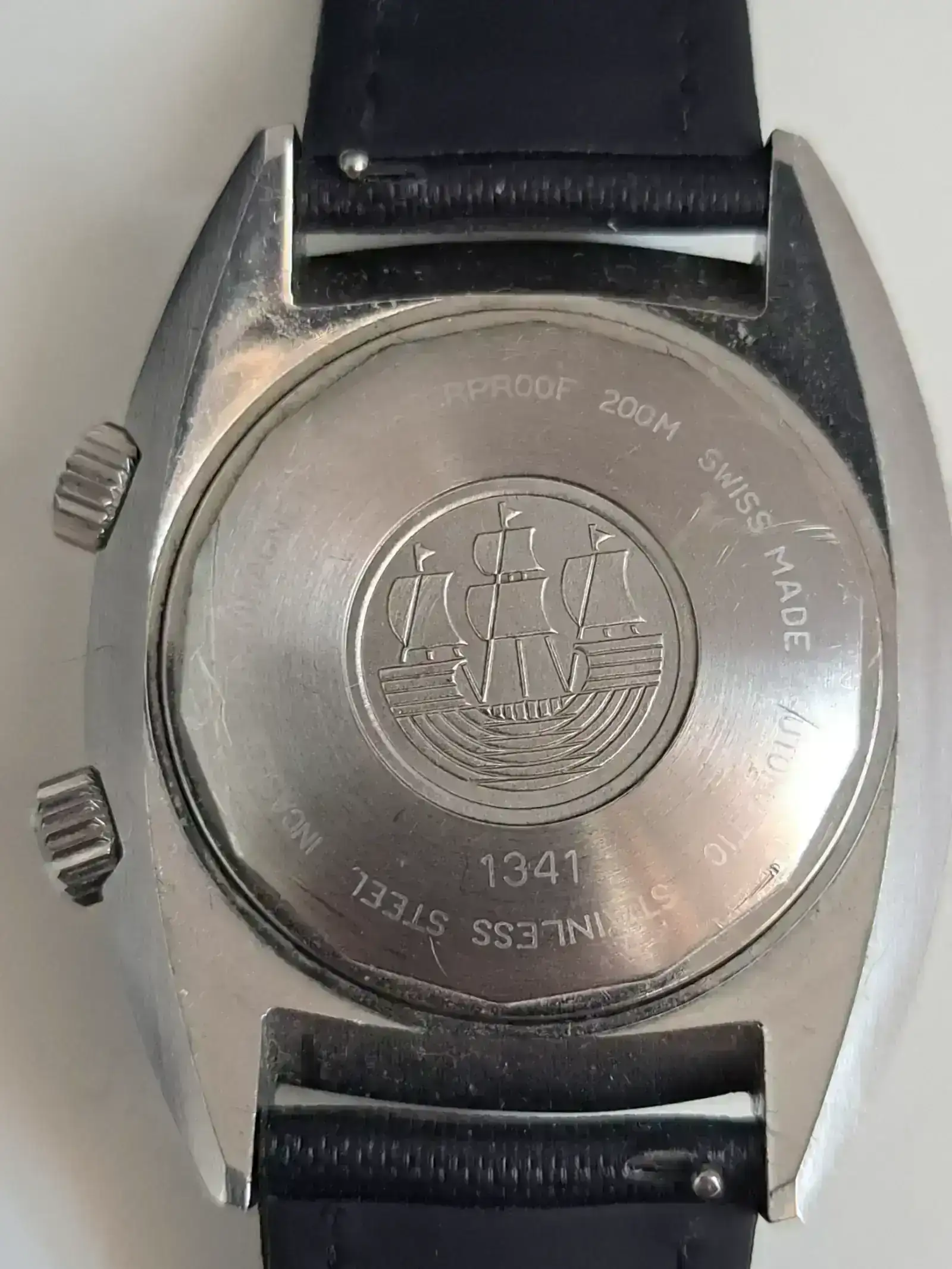

Buenas Pep, el reloj que muestras, aunque lo ponga, no es Aquastar, ni siquiera es un diver. Duward llegó a un acuerdo con Aquastar para comercializar sus relojes en España, con la condición de que se permitiera añadir su marca en la esfera, por lo que realmente solamente son Aquastar los que llevan la estrella de mar en la trasera. Cuando el acuerdo se rompió, y al tener la marca Aquastar registrada en España a su nombre, Duward siguió utilizándola, inicialmente en divers de diseño propio, sustituyendo la estrella de la trasera por unas carabelas, como en el modelo Oceanic y en otros sin especificar modelo, y posteriormente en cualquier reloj. Creo que todavía la sigue utilizando.

Muchas gracias, maestro. Que complicado esto. Seguiré buscando 😅 . Saludos

No hay de qué, Pep, encantado como siempre. De todas formas, el reloj es bonito y un buen reloj, pero que no te lo vendan como Aquastar, y como mucho no pagues más de dos cifras por él. Un saludo.

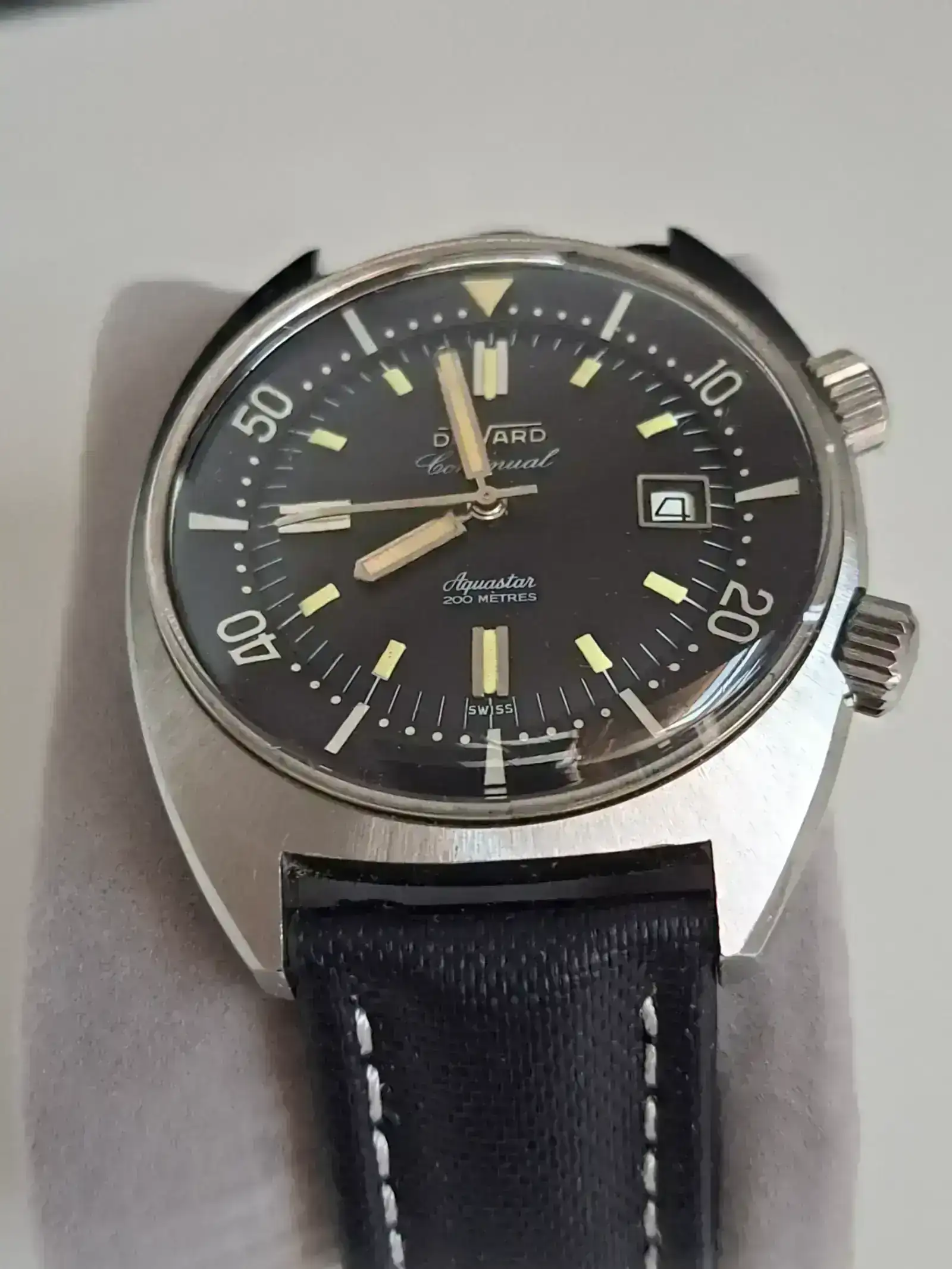

Este Duward Continual no es un Aquastar?

Según ha comentado Kike no ya que es una carabela, pero a mi me parece un reloj muy bonito.

Tengo un Aquastar que también es de los 60-70 que no es Duward y tiene la estrella.
