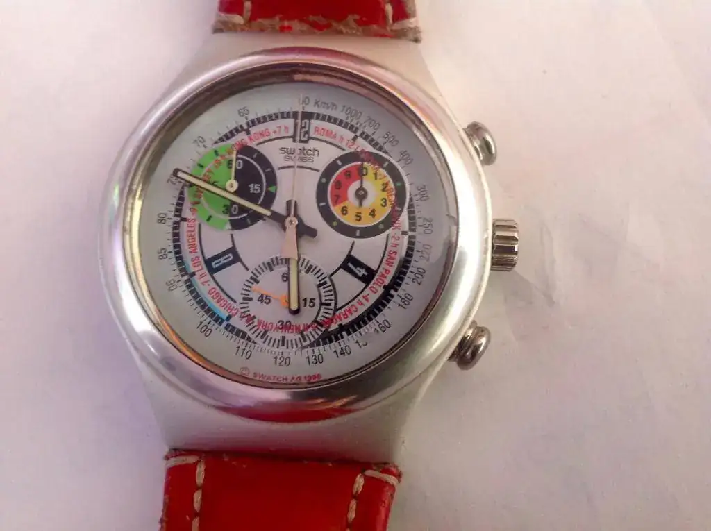

image.webpEste es el mío. Es del año 1995. Sin ningún problema en este tipo de reloj informal. Un material interesante.

Hola, yo si tengo el swatch crono de aluminio, en su momento lo compre porque me gustó mucho la caja en ese color clarito del aluminio. Puesto en la muñeca es muy ligero y lo sigo usando a día de hoy por lo cómodo que resulta llevarlo y no deja indiferente a nadie. Lástima que la manecilla de las décimas se descolocara y no ha vuelto a funcionar.
