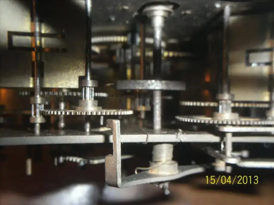

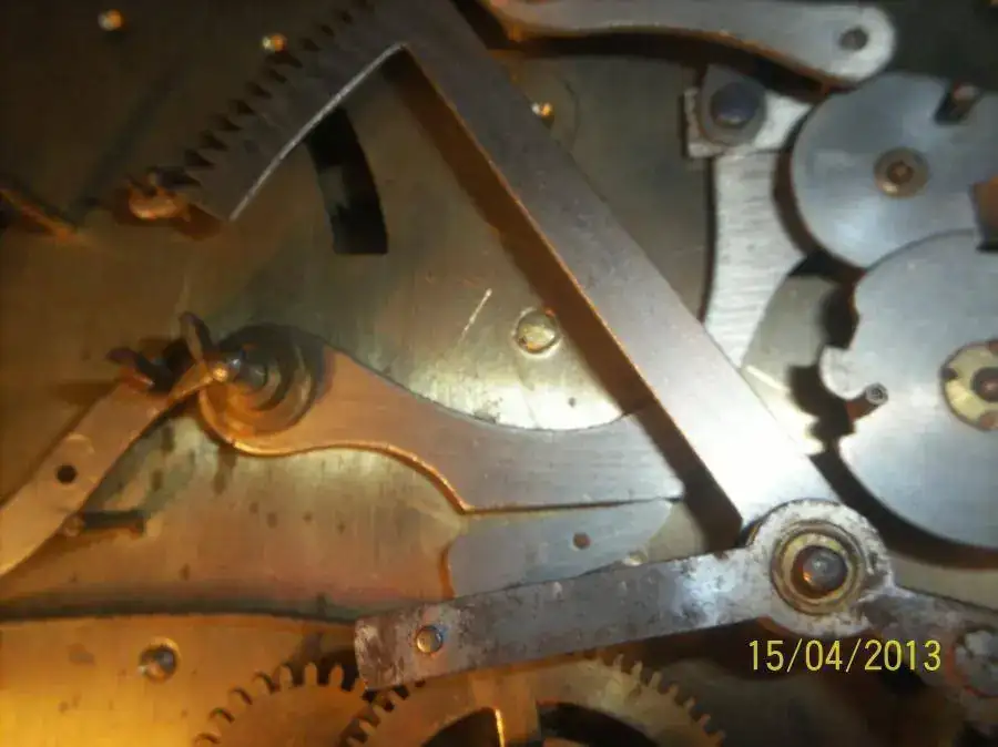

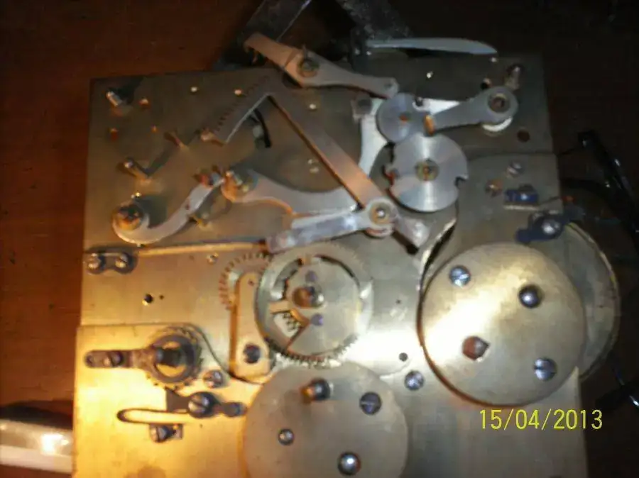

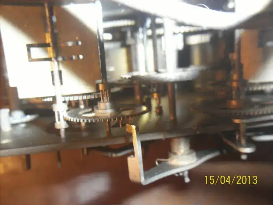

Este trabajo lo hice hace unos cuarenta años atrás. Si. Ya sé que debo volver a hacerlo de nuevo y mejor ja-ja.
Muestra como queda un buchón hecho a tronillo,en rueda de escape. El péndulo es un junghans carrillón
